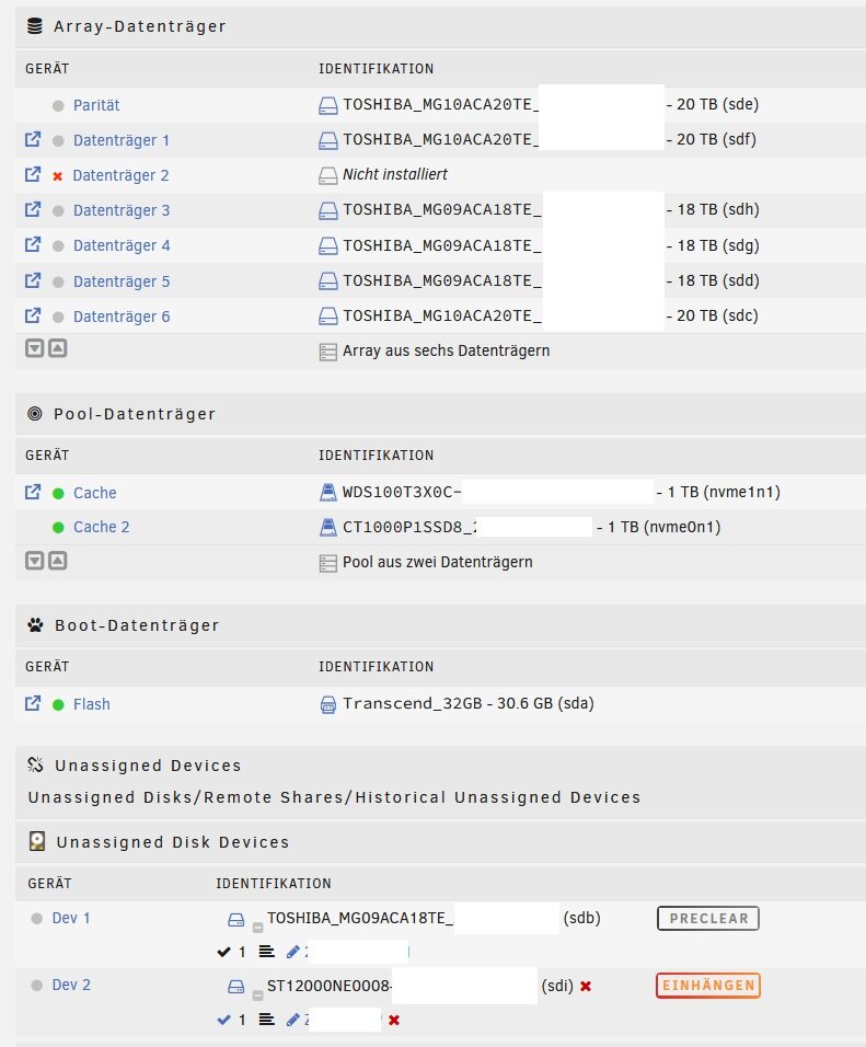

  3. Moin, während eines Paritätscheck hatte ich für meinen Datenträger 2 udma crc error Meldungen und die Disk wurde entfernt (Datenträger deaktiviert Inhalt wird emuliert). Ich habe daraufhin den Check abgebrochen und das SATA-Kabel gewechselt, dabei aber auch leider nicht die SysLog gespeichert. Da ich die Platte aus Platzgründen eh tauschen wollte, habe ich mir nun eine größere besorgt und soweit alles vorbereitet. Wie gehe ich jetzt am besten vor, die kleine gegen eine größere zu tauschen? Der Parität vertraue ich nicht mehr, da ich bis zum besagten Abbruch schon länger keinen mehr gemacht habe. Stoppe ich das Array und will Datenträger 2 wieder einbinden, wird mir ja angezeigt "Alle vorhandenen Daten auf dem Datenträger werden ÜBERSCHRIEBEN, wenn das Array gestartet wird." Die besagt kleinere Disk ist als Unassigned Disk Devices und ich habe vollen Zugriff drauf. Die neue große Disk ist ebenfalls Unassigned Disk Devices und Preclear ist durchgelaufen. Kann ich jetzt das Array stoppen, die neue einbinden und dann die Daten von der alten darauf verschieben? Verändert sich dadurch was für die Docker? Wie zum Beispiel Emby, dass die Daten dann nicht mehr auf Datenträger 2 liegen, sondern auf Datenträger 7

    Moin, sorry, die späte Antwort die Firma hatte angerufen und ich musste noch einmal los. Ja, so habe ich es gemacht. Ich habe die neue Disk normal in das Array eingebunden. Alle Daten von der kleine auf die große geschoben und dann die kleine entnommen. Da dann ja Disk3 gefehlt hat, habe ich über New Config und Parity vertrauen markiert. Wie gesagt hatte heute Morgen erst einen Schock als ich die Summe an Fehler entdeckt habe. Ist die niedrige Geschwindigkeit den Normal? Mag mich daran zu erinnern, dass ich mind. immer beim doppelten lag, wenn ich den monatlichen Parity Check gemacht habe. Nein, eingebunden, formatiert und dann benutzt. Ich dachte, ich muss nicht unbedingt preclearen.
