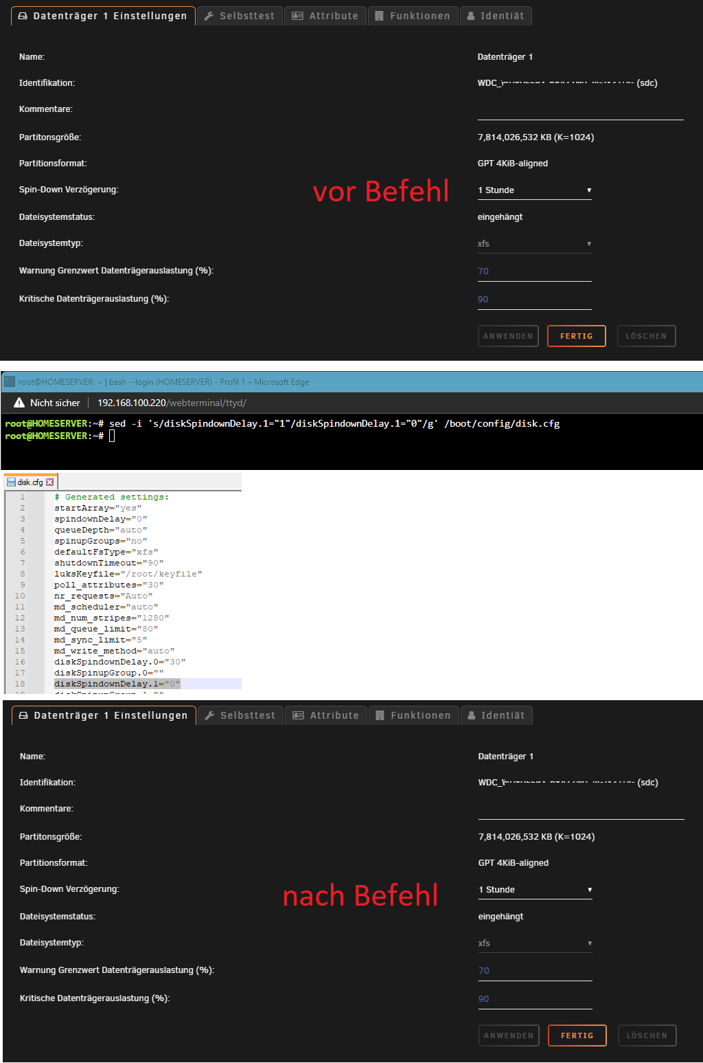

  19. OK, da muss ich mal gucken, das verstehe ich noch nicht so ganz Das hatte ich im Vorfeld geprüft, hab jetzt aber nochmal geprüft Habe die Parity auf 8 Stunden eingestellt über die WebGui und den Datenträger 1 auf 7 Stunden, dann sieht man folgende Werte: diskSpindownDelay.0="8" diskSpindownDelay.1="7"
  20. Der Befehl als solches hat wunderbar funktioniert. Der aktualisierte Wert steht zwar dann in der .cfg - an der HDD selber steht aber noch der ursprüngliche Wert. Unabhängig von dem Befehl und dem Vorhaben: Ändert man den Wert über die WebGui, sieht man folgende Einträge: Wenn ich mich nicht irre, haben wir das doch "weiter oben" schon einmal versucht oder? 😊
