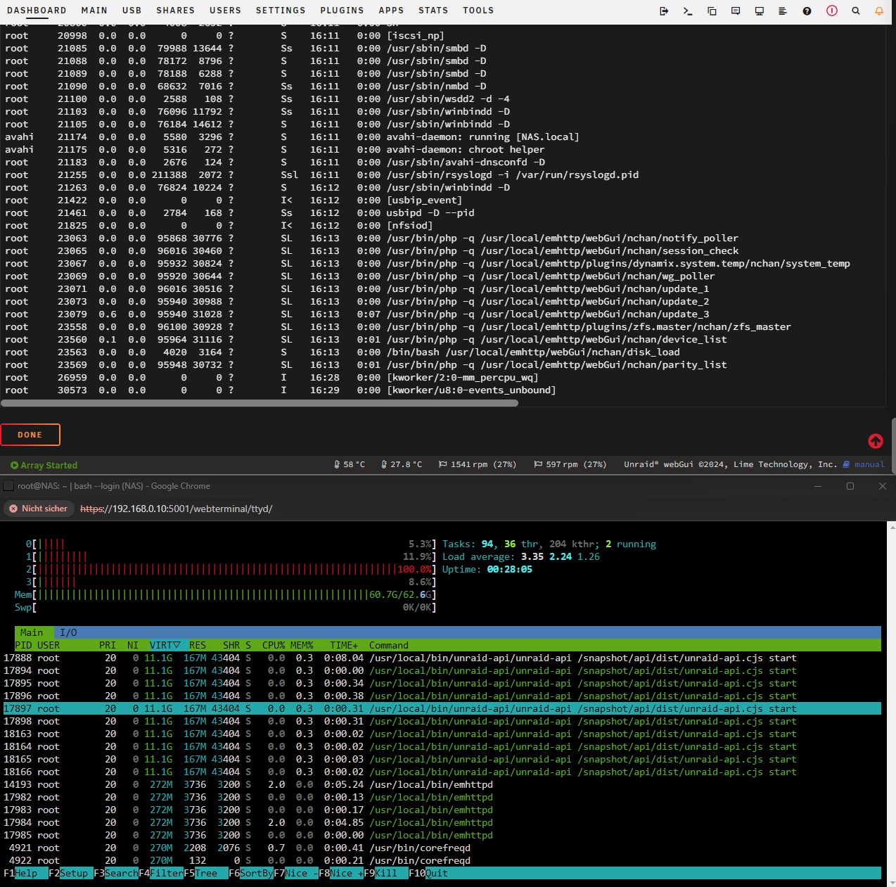

  5. Ich hatte das gleiche Problem beim Update auf Beta4. Angestoßen und nichts passierte. Server Neu gestartet Docker, LXC und VM Deaktiviert. Upgrade neu angstoßen. Blieb wieder Hängen Nach 15 min den Server neu gestartet (Ging nur Hard Reset. Reboot über Console oder SSH passierte nichts meldung im log kahm aber auch nach 5 min kein neustart) Nach dem Neustart war Beta 4 installiert. Falls du Beta 4 installierst eventuell ein fehler im script?
  6. Bis auf diesen Ausraster lief er ja ganz gut. Er Läuft jetzt auch fast 2 tage ohne irgendwelche Anstalten zu machen. Anfangs hab ich jedes plugin einzeln deinstalliert und neu bewertet. Hat mir aber zu lange gedauert und ich hab das weggehauen was ich erstmal nicht mehr weiss wofür ich es überhaupt installiert hatte oder einfach nicht mehr brauche Also 1 der folgenden schien bei mir dieses problem verursacht zu haben: Auto Update Applications DVB-Drivers USB Manager Serial addon Intel i915 SR-IOV Nuvoton NCT6687 Driver Sanoid ZnapZend Hätte Ja sein können das irgendjemand in den Logs was sieht und mir das hätte aufzeigen können. Dann hätte man vielleicht schauen können ob man es reproduzieren kann. Aber Egal Server Läuft und Vielen dank an Euch
  7. Ja die Serverlizenz ist schon Älter als der Hardware unterbau..... es Waren mal 4x3TB HDDs und die brauchten den Befehl hdparm -W 1 /dev/sdd hdparm -W 1 /dev/sde für den Write Cache glaub ich. Das vfio gedöns war mal für ein Proxmox Test. Ansonsten hatt die Lizenz schon 3 verschiedene Mainboards und CPUs gesehen. 10G Netzwerkkarte war auch mal drin. Das Netzwerk wurde zig mal umgebaut. Halt viel nach dem Try and Error Prinzip. Bis auf das Problem jetzt hab ich alles wieder dank Tante Google selber fixen können..... Bin schon dabei ein Plugin nach dem andern zu deinstallieren ziemlich nervig man weis halt nicht mehr wofür man den ganzen kram mal installiert hatte.

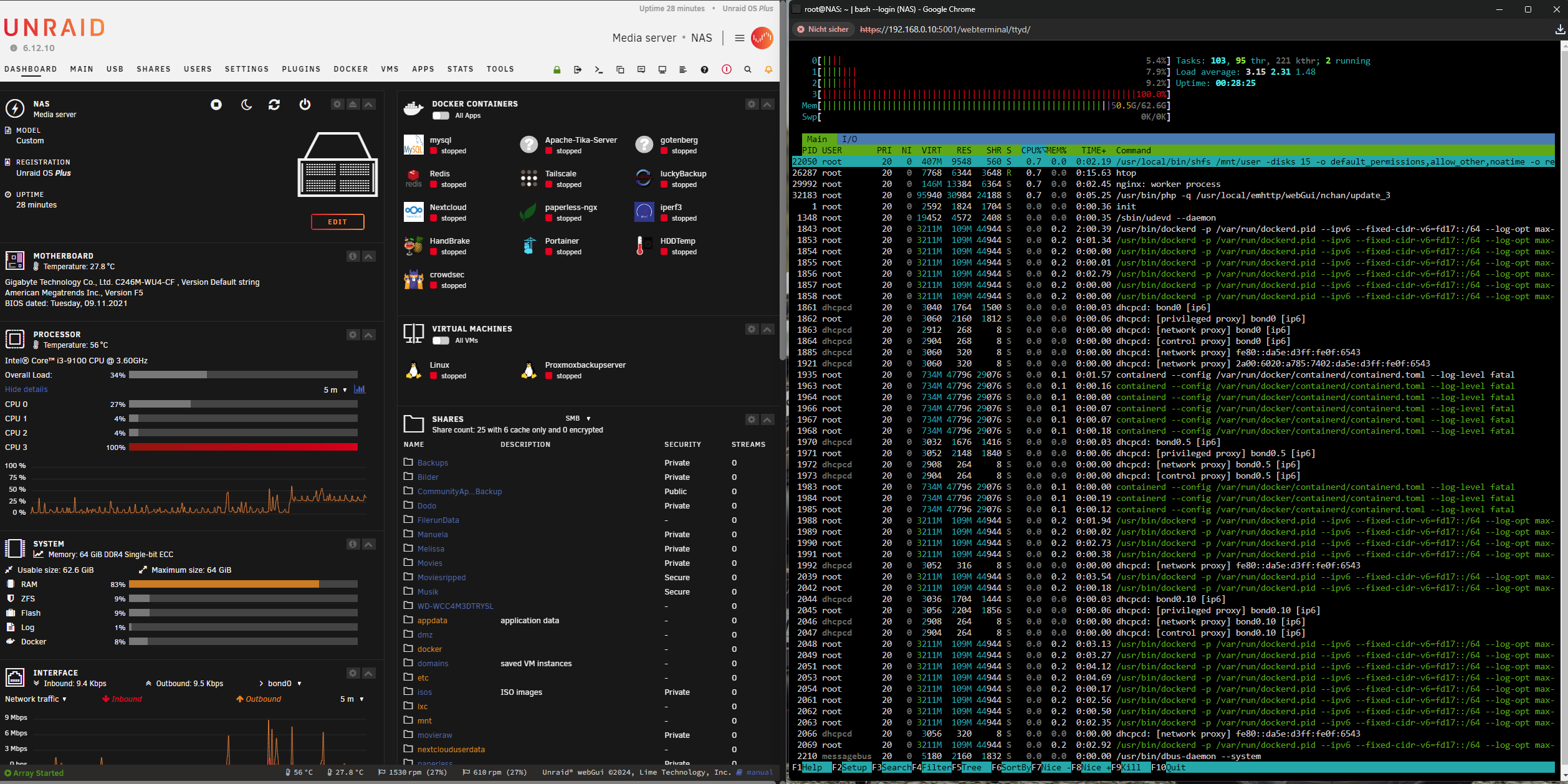

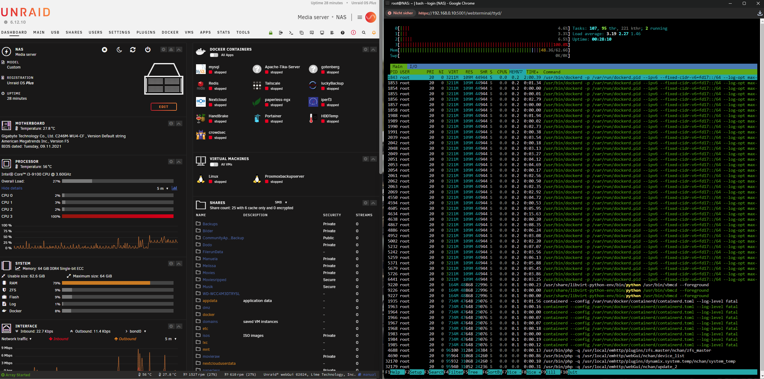

  8. Hallöchen Seid Gestern hat mein Server das Problem das er sich nach ca 30minuten aufhängt. Bin mir nicht mehr sicher ob ich irgendwelche Plugins oder Docker geupdated habe. Erst war in den Diagnostic Logs immer mysgl Docker Container als letzter eintrag zu sehen zu sehen. Aber Wenn ich den Server in Safe-mode ohne Plugins laufen lasse läuft er selbst mit Aktivierten Docker und VM 2 Stunden ohne Probleme. Im normalen Modus mit Plugins läuft nach ca 30min der RAM voll und ein Core geht auf 100% CPU Last Dabei ist es egal ob Docker und/oder VM eingeschaltet ist oder nicht. Der Vorteil wenn Docker und VM läuft crashed der Server ein paar minuten eher. Ein Update auf 6.12.10 heute brachte keine Verbesserung. Aber dieses Logfile durch forsten dafür fehlen mir die Kenntnisse. Gruß Dominik nas-diagnostics-20240405-1549.zip
