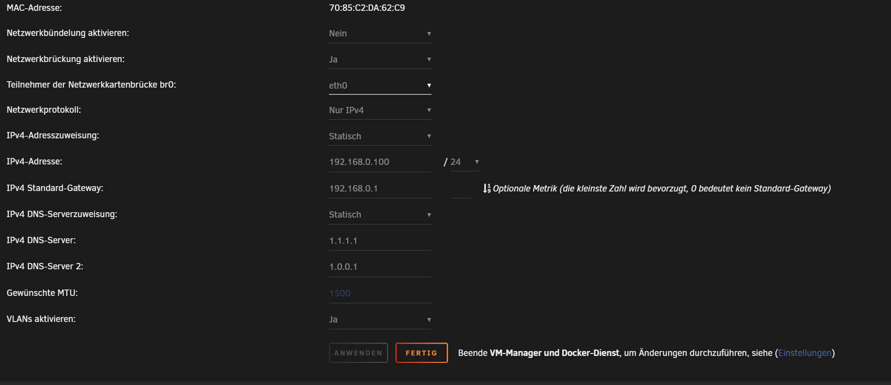

habs gerade auch nochmal getestet. ohne das host access häkchen. mit ipvlan = geht nach 1-2 minuten nicht mehr mit macvlan mit/ohne host häkchen -> geht auch nach 2 minuten noch also zumindest in meinem szenario - nutze nur die pfsense als vm - scheint es echt nen problem mit dem ipvlan zu sein oO ich makiere dein letzten beitrag auch mal als großes fettes danke für rat und tat als solution hast dir verdient -> werde berichten, sollte es wieder probleme geben haha oder sich was am status öndern, experementiere noch bissel rum wieso ipvlan nicht geht obwohl es "besser" seins oll für vms hmmhm

also ich glaube es lag an den ipvlan einstellung in docker. sowohl mit host access als auch ohne brachte keine verbesserung, nach 1-2 minuten war unraid wieder down. habe jetzt testweise mal macvlan genutzt (weiß den unterschied zwischen ipvlan u nd macvlan eh nicht, wieso sollte man ipvlan verwenden? - da teilt man sich ja die mac mit dem host vl lag daran das problem? läuft jetzt seit 4 minuten bisher mal ohne problem. mit eingeschaltetem host zugriff in docker vl gibts probleme mit ipvlan docker + virtio-net an der pfsense als gateway auf dem selben host hmmmmmmmmmmmmmmmmmmmmmm edit: das host zugriff habe ich dringend gebraucht, damit ich in wireguard in mein lan komme, also quasi mein smartphone unterwegs mittels wireguard vpn mein pihole dns server nutzen kann, da ohne host zugriff keine verbindung zum pihole herstellbar war. edit2: geht immer noch

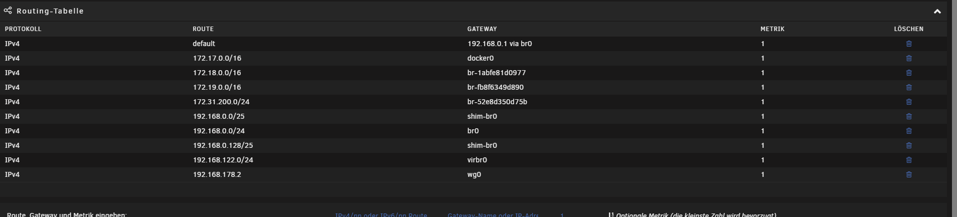

update inet ging in unraid wieder kurz 192.168.0.1 ether 52:54:00:ae:53:ce C shim-br0 stand dann da da nutzt er jetzt iwie nen shim-br0 - kA was das ist wenns ausfällt steht da nur br0 mit dem unknow mac hielt jetzt ca 1 minute, jetzt steht wieder das alte bild da ohne mac und br0 Host access to custom networks: Enabled ist bei mir auch an, sofern relevant - wegen wireguard und pihole(im docker)

in der shell mit admin rechte gemacht, inet bleibt beim laptop -- bei unraid gehts ganze zeit nicht mehr 192.168.0.1 52-54-00-ae-53-ce dynamisch ist unverändert

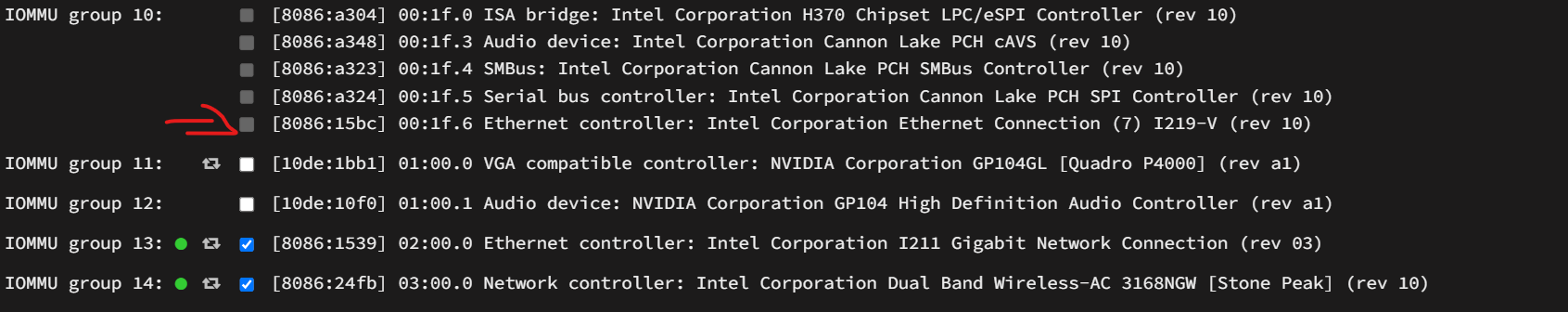

leider nicht, da der zweite nic in einer iommu gruppe mit dem chipsatz hängt, da sind dann auch noch andere sachen mit in der gruppe, wenn ich den nic an vfio binde, wird ja die gesamte gruppe an vfio gebunden und dann hab ich ja nen problem - habs erst garnicht probiert, hab das früher mal auf nem anderen system gemacht , dann ging garnix mehr der zweite intel nic ist in einer eigenen iommu gruppe - den hab ich an vfio gebunden und an die sense durchgereicht. 192.168.0.1 52-54-00-ae-53-ce dynamisch zeigt mir mein aktueller laptop an, dort wird die mac des virtio-net interfaces richtig erkannt (habs im vm manager von unraid gegengeprüft)

bei der 192.168.0.1 ip zeigt er keine mac: 192.168.0.1 (incomplete) br0 jetzt kann ich auch nach vm neustart zb nicht testen, unraid hat wieder kein zugriff, kann dir also nciht sagen obs im "funktionalen" moment was ändert. falls relevant, alle anderen geräte funktionieren tadellos, nur unraid selbst macht die probleme schon probiert, genau das selbe problem ziehen wird da zum glück niemand dran zur not wirds mit sekundenkleber festgemacht höhöhö ahh habs falsch verstanden, dachte in unraid selbst vlans anlegen und den richtigen nic also br0 in vlans aufteilen um das als router on stick nutzen als wan und lan cpu ist nen 9400 i5 hab nen usb 3 nic hier rumliegen, allerdings realtek - unterstützt das die sense mitlerweile? wenn das jetzt fürs wan interface kein sicherheitsrisiko darstellt - wie zb bei virtio als wan - und meine cpu jetzt nicht dauerhaft auf 100% läuft (jaja, strom ist teuer) dann wäre das nen versuch wert, solang unraid das stabil durchreicht - da ich nicht nen usb controller durchreichen kann sondern halt nur der usb nic ) edit: ist virtio-net überhaupt passend als netzwerkadapter für die sense?
opnsense VM - kein internet mit unraid, andere Geräte schon
70:85:C2:DA:62:C9 ist die 192.168.0.100 -> unraids mac 192.168.0.1 ist die mac von dem durchgeschliffenen nic nicht erschrecken, das WG interface läuft zwar auf 192.168.178.2, ist aber keine fritzbox dahinter (bin nur damit groß geworden und mag die "178" net iwie lieber haha in beiden szenarien ist aber in der routing tabelle 192.168.0.1 via br0 drinnen ja, ein proxy ipvlan und ein nextcloud ipvlan war meine ambition, leider kam mir da die iommu gruppe in den weg, da ich die nicht vom chipsatz weg krieg, nur der andere war "standalone" -- nen usb nic denke ich mal ist auch nicht das gelbe vom ei wegen usb overhead als switch hab ich nen omada switch dran hängen, der auch vlans kann. mini itx mit 1x pcie lässt grüßen, da steckt ne P4000 drinnen nicht in nutzung aktuell - fürs lan aber mit unraid ja nicht so dolle, da dann 1 gbit auf 500 mbit reduziert wird as i know Edit Version ist die aktuellste Beta rc5

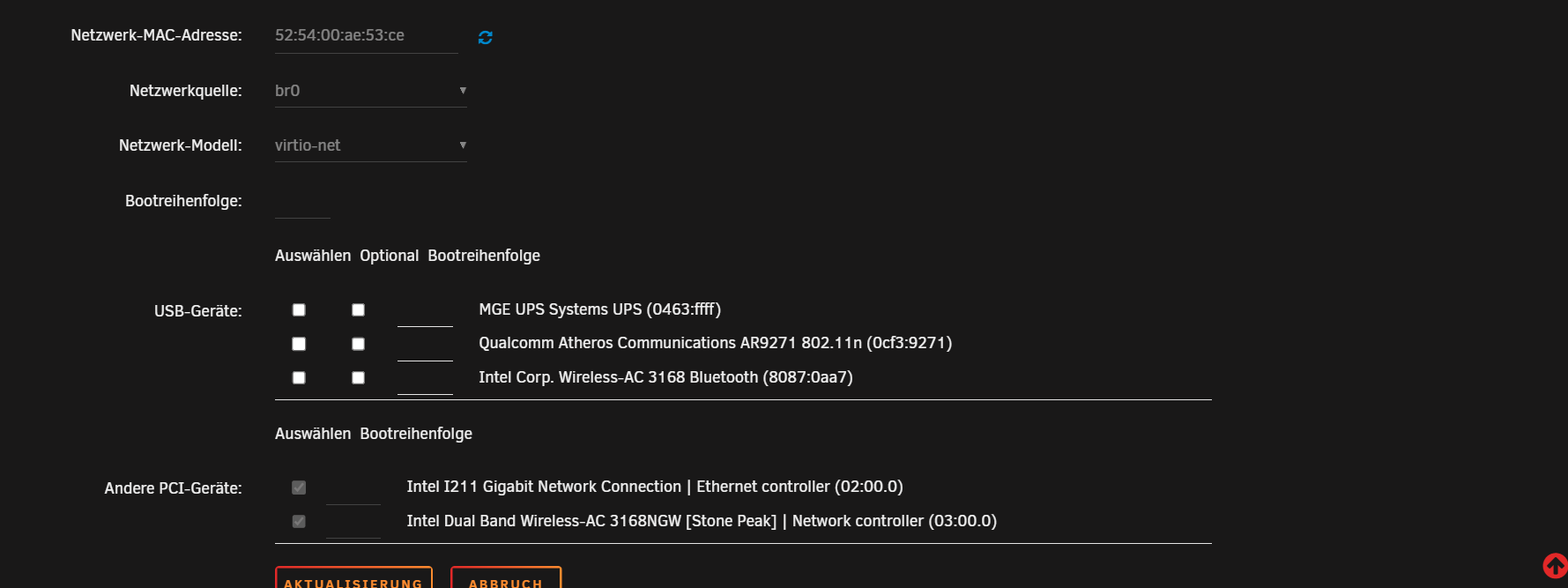

Hey zusammen, habe 2 NICS in meinem mainboard, wovon eines in einer eigenen iommu gruppe ist und ich an eine opnsense VM gebunden habe. Da der zweite nic an einer iommu gruppe mit dem chipsatz etc hängt, habe ich eine virtio-net bridge erstellt an br0 gebunden. ich bin mir den risiken bewusst das mein Netzwerk lahmgelegt ist wenn was am server wäre -- habe als backup noch nen omada er605 in der schublade, welcher dann bei längeren wartungsarbeiten verwendet werden kann. alles läuft auch soweit gut, dhcp klappt, pihole klappt usw. geräte kommen auch ins netz (wlan/lan) außer unraid selbst. habe unraid eine statische ip zugewiesen außerhalb des dhcp bereichs und zur sicherheit auch noch static in der opnsense selbst gesetzt. das gateway ist das lan interface - in meinem fall 192.168.0.1 dhcp ist 192.168.0.101-254 // unraid selbst nutzt 192.168.0.100 nun das komische -- wenn ich die pfsense neustarte, kann ich für vl 5 minuten das internet von unraid aus nutzen. danach kriege ich keine verbindung mehr ins internet hin - ping 8.8.8.8 - destinatation host unreachable --- das gateway kann ich aber anpingen und andere geräte auch... was mach ich falsch? hat jemand eine idee woran es liegen könnte?
