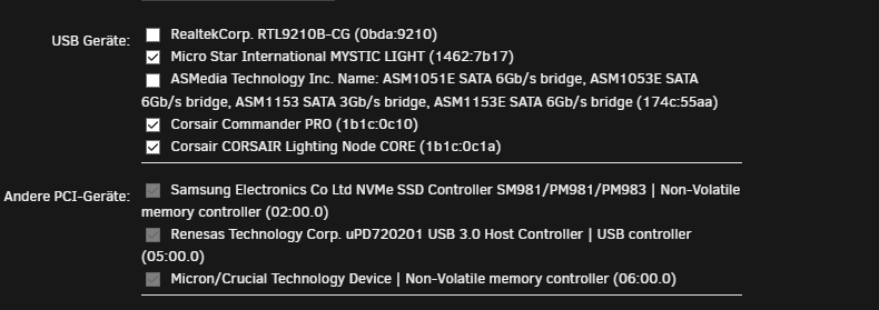

du musst die entsprechenden "usb" Geräte durchreichen, damit mysticlight usw funktioniert. kann damit auch meine ICUE lüfter steuern, wenn ich den commander pro durchreiche, einzig und allein RAM geht nicht, da du den controller nicht an eine VM durchreichen kannst - bzw würde en host auch crashen im bild als Beispiel: Corsair Commander Pro + Lightning Node + Mystic Light Danach kannst du in einer Windows VM die Farben mittels MSI Board / ICUE einstellen
