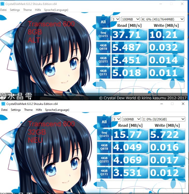

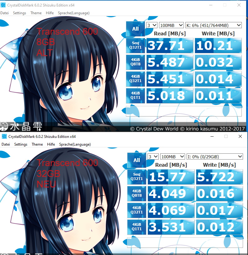

  1. Das ist ja dann wenigstens beruhigend das Unraid nicht wirklich viele Daten auf den Stick schreibt und daher der Stick die Performance nicht bremst. Hab gestern gleich mal den Transcend Support kontaktiert und den auch hier geposteteten Screenshot verlinkt. Heute schon Antwort erhalten das die selbst auch mit Crystal Disk Mark testen und ich mal bitte die Standardeinstellungen auf 1GB 5x testen soll. Bin gerade dabei. Mal gucken was daraufhin für ne Antwort kommt. Am Speed hat sich nichts geändert, wie ich mir schon dachte. Bin schon echt drauf und dran mal woanders nen Stick zu bestellen mit dem lila farbenen Umrandung. Mein jetzt erhaltener hat grün. Dürfte zwar ansich keinen Unterschied machen, aber weiss was da für Chips verbaut sind.
  2. Hat zufällig mal wieder jemand den empfohlenen Transcend 600 bestellt und mal die Geschwindigkeit getestet ? Hab von dem Modell die 4 und 8 GB Version im Einsatz, welche ich vor gut 8 Jahren gekauft habe und heute 2x 32GB von Amazon geliefert bekommen. Obwohl die neuen Sticks größer sind, sind sie gut die Hälfte langsamer. Normalerweise müßten die sogar schneller sein als meine beiden kleineren. Hab beide getestet. Egal ob in Fat oder exfat formartiert sowie Blockgröße geändert. Macht keinen großen Unterschied. Bin jetzt am überlegen die teile zurück zu schicken und eventuell woanders neu zu bestellen. Aber vielleicht hat auch Transcend über die Jahre hinweg einfach schlechteren Speicher verbaut. Beeinflusst die Geschwindigkeit des Sticks Unraid in irgendeiner weise oder spielt das keine Rolle ?
