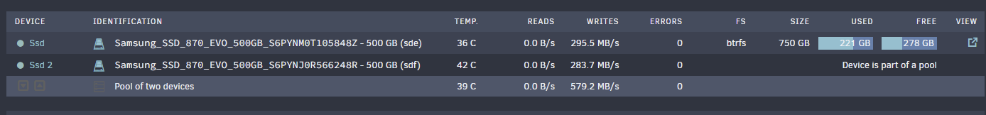

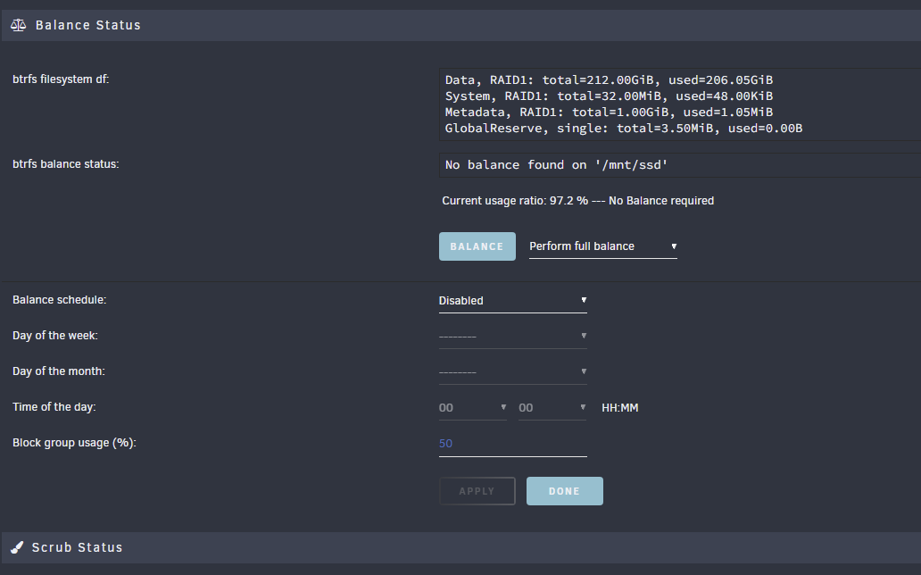

  5. Verschlafen zu sagen, dass ich eine der SSD's gegen eine neue getauscht hatte im pool "ssd". Normalerweise hätte die Poolgröße 500gb (raid1) sein sollen, jedoch ersteinmal 750gb !? Nach geraumer zeit waren es dann die besagten 500gb geworden . Wieso dieses verhalten, war das soweit gewollt, also *normal ?

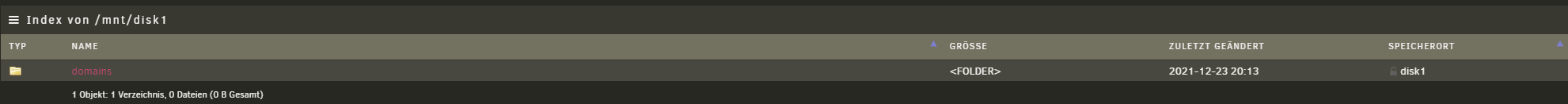

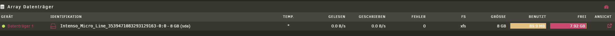

  14. wenn ich mir den dummy "array" datenträger ansehen, dann fällt auf das obwohl nichts auf ihm drauf sein sollte, 89mb belegt sind. wenn ich mir dann ansehe was das sein soll, hier: dann: ist aber leer !? liegt das evtl daran ?
  15. ja, ist es.
