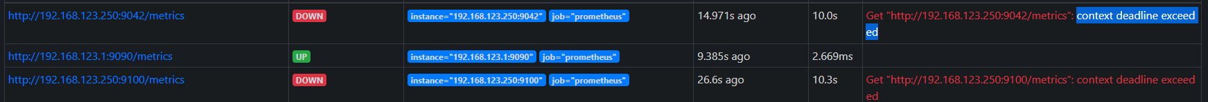

  17. bezüglich Grafana noch ein Update ! Nach vielem Testen habe ich nun folgendes rausgefunden. Nutze ich den br0 Custom Modus für den Prometheus Docker, (IP 192.168.123.1) habe ich auf alle meine jobs zugriff, aber kann prometheus nicht in Grafana implementieren. Nutze ich aber aber den docker mit der "Host einstelleung (192.168.123.250) dann kann ich prometheus in grafana zwar importieren aber meine jobs habe netzwerk Probleme. wenn ich es nun richtig zusammen fügen kann, würde ich sagen es gibt ein komunikations problem zwischen der Host und dem br0 Custom Modus! ich weiss nun aber nicht mehr weiter !

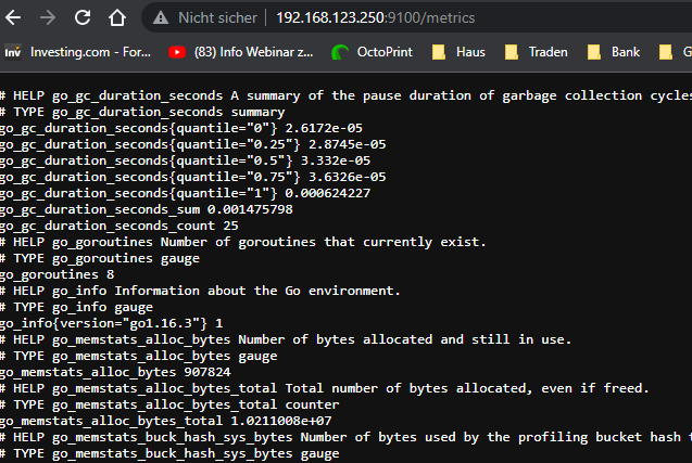

  18. Hallo zusammen, ich bin dabei Prometheus & Grafana einzurichten aber ich scheitere die ganze Zeit. Unraid Version 6.9.2, die Docker an sich sind auf dem heutigen stand (frisch implementiert) Die einrichtung habe ich bestmöglich nach diesen vorgaben gemacht folgende Eintragungen habe ich in Prometheus gemacht. - targets: ['192.168.123.1:9090'] # Prometheus - targets: ['192.168.123.250:9100'] # Unraid - targets: ['192.168.123.250:9042'] # Fritzbox hier nun die targets in Promentheus ich habe die Targets anhand der Ports geprüft, hier sind überall daten vorhanden ?! Ich habe heute im selben zug eine NODE implementiert, hier hatte ich auch probleme, die node hat die gleiche IP des Unraid Servers. Nachdem ich beim Target dann den Docker Container Namen eingetragen hatte wurde das Target auch bei Prometheus angezeigt, warum auch immer ! Und nun komme ich nicht mehr weiter ,.. --------------------------------------------------------------------------------------------------------------------------------------------------------------------------------- Nun zu Grafana, hier müsste ich ja die IP 192.168.123.1:9090 importieren können, geht aber nicht Die Datenquelle habe ich gespeichert aber es kommt folgende Fehlermeldung Error reading Prometheus: Post "http://192.168.123.2:9090/api/v1/query": dial tcp 192.168.123.2:9090: connect: no route to host
