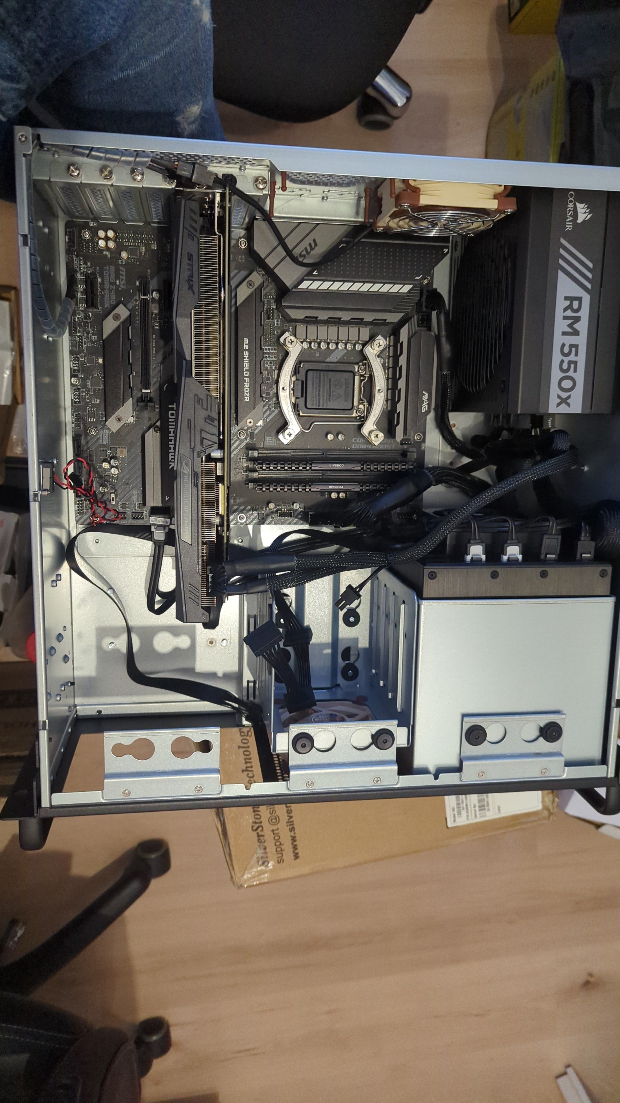

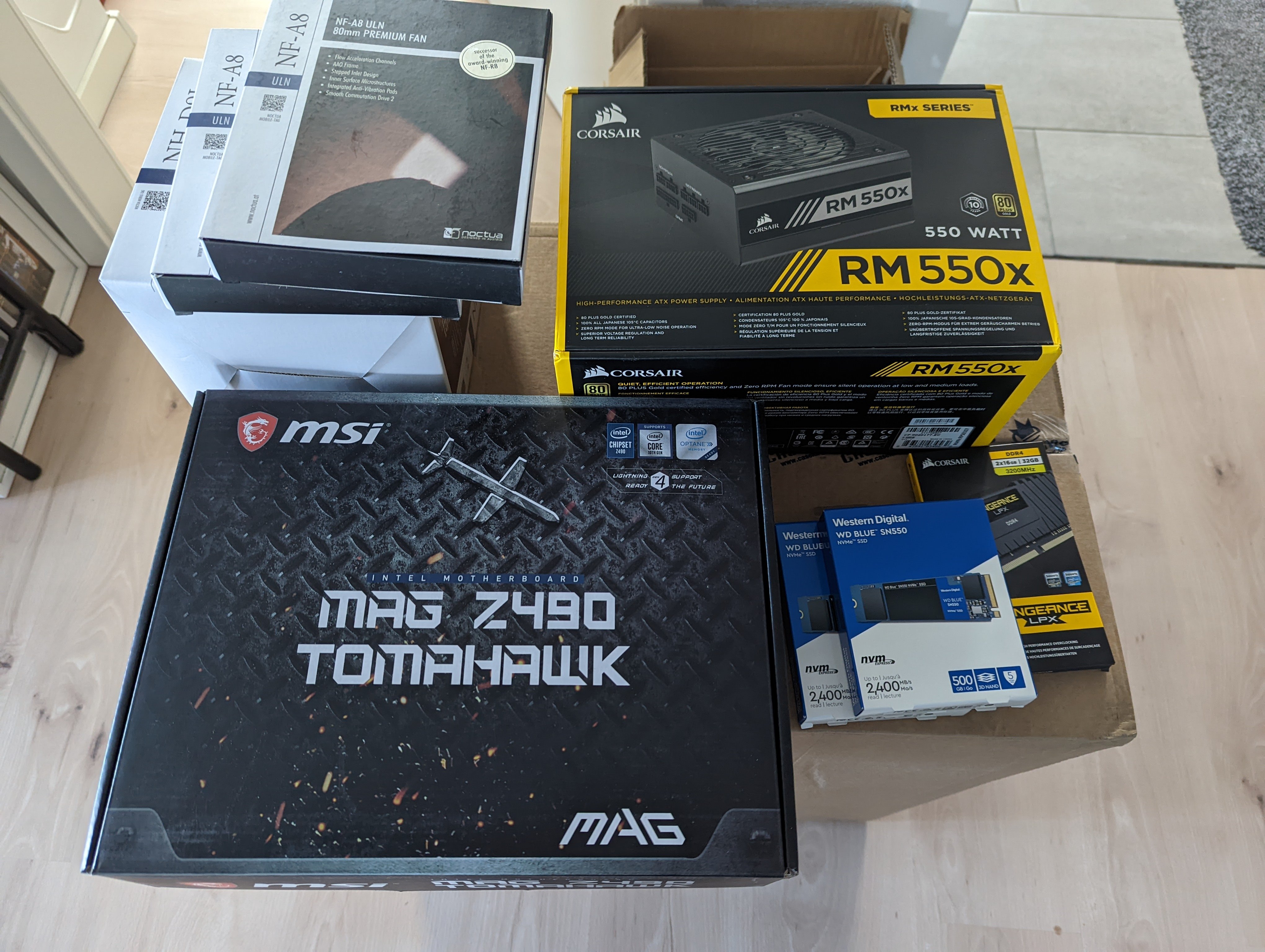

  22. Hi leute, ich bin jetzt schon dankbar für eure Hilfe ich habe bis heute eine Synology DS 718+ benutzt, leider reicht die leistung für meine 3 Virtuellen Win 7 (ja extra alte Windows Versionen) nicht mehr aus. Nun habe ich zwei Varianten bezüglich des umzugs, bei der ersten bin ich leider schon gescheitert ( Image mit AOMEI Backupper erstellen und zurück Spielen in unraid) - hat leider nicht geklappt. die alternative ist nun die OVA in einen img zu konvertieren, ich hatte hier im Forum schon einen anfang lesen können, das dies über den Terminal gemacht werden kann. leider wurde das in dem Thread nicht weiter verfolgt, in diesem sinne benötige ich eure hilfe wie man dies macht. Leider gottes habe ich bei einer VM etwas zeitdruck, diese muss am Sonntag abend wieder online sein Freue mich von euch zu lesen PS google habe ich auch benutzt leider keine passende lösung gefunden,
