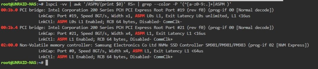

  9. Ich habe heute schon die Antwort des Supports aus Taiwan erhalten. 😑 Aber naja... Immerhin ist der Server nach den Optimierungen hier im Thread auch so ziemlich sparsam im Verbrauch. Allerdings wünschte ich jetzt doch ein bisschen, ich hätte das Gigabyte C246M WU4 irgendwo ergattern können. Das wären auf lange Sicht zwei SATA Ports mehr und wie wir nun wissen, hat es auch den besseren C-State Support und mehr ASPM fähige Teile. Ein späterer Austausch des Boards lohnt sich nicht wirklich, wenn zum Aufpreis des Gigabyte Boards noch der Wertverlust des ASRock hinzukommt.

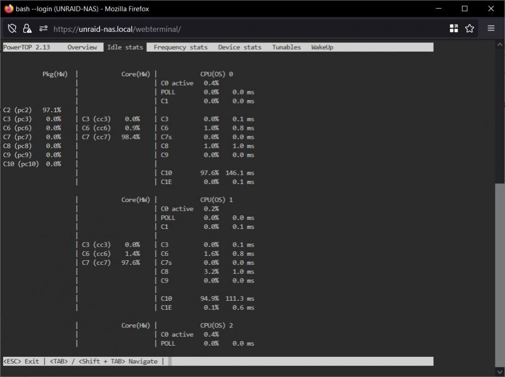

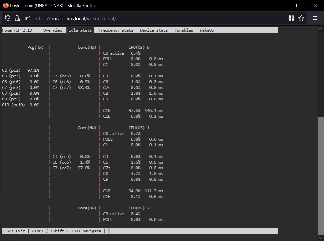

  15. Ich hatte ihn zunächst nicht umgesteckt, der hing weiterhin am USB2.0 Port. Ich habe ihn dann nach dem Abklemm-"Experiment" testweise in den USB3.0 Port unter dem Ethernet-Port gesteckt. Dadurch hat sich aber nichts verändert. Jetzt habe ich den Server noch einmal neugestartet, weil ich in die syslinux.cfg testweise "pcie_aspm=force" eingetragen habe. Dadurch sind es aber nicht mehr Geräte mit ASPM geworden und ich dachte: bringt nix. Jetzt habe ich aber plötzlich doch wieder die C7 States und schaffe mit dem normalen Setup nach Spin Down wieder 12,7 bis 13W Verbrauch durch C7. Es macht den Anschein, als es wäre zufällig. Edit: Ja, es ist zufällig. Ich habe den Eintrag aus der syslinux.cfg wieder entfernt und den USB Stick wieder in die Ausgangslage gebracht. Ich erreiche immer noch C7 fast unmittelbar nach Spin Down. Also momentan bin ich happy mit der Konfiguration und den 13 Watt/h mit vier heruntergefahrenen HDDs. Ich werde aber morgen trotzdem eine Anfrage an ASrock wegen C10 schicken. Noch einmal vielen Dank für die Hilfe! Wenn ich etwas vom Service höre, gebe ich wieder ein Update.
  16. Nach einem Neustart mit Platten und allen Lüftern wieder dran liege ich jetzt nach Spin Down bei ~ 17,3W, also etwas höher als vorher. Zuvor ging ja aber auch plötzlich C7, jetzt komme ich aber wieder nicht über C2 hinaus. Ist dann wohl einfach schwer zu vergleichen. Tja... Da bin ich vollkommen überfragt. Vor diesem Server habe ich mich noch nie mit C States beschäftigt oder etwas von ASPM gehört. Ich schaue gleich noch einmal im Bios alles durch, ob ich etwas übersehen habe. Werde ich dann morgen machen, sobald ich das selber so gut verstanden habe, dass ich das Problem in eine Frage gießen kann.

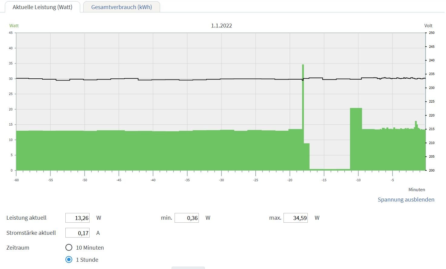

  17. @mgutt Ich war neugierig und habe mich doch gleich an das Abklemmen der Platten gemacht. 🙂 Kurios ist allerdings das Ergebnis: Jetzt komme ich wieder nur auf Package C State C2 und (wahrscheinlich deswegen) mit abgeklemmten HDDs und abgeklemmten Case-Lüftern auf einen fast identischen Stromverbrauch: 13,2W. CPU ist allerdings ausschließlich auf C10, Core fast ausschließlich C7. Nur Package will nicht. Die Befehle habe ich direkt in die Go-Datei geschrieben über das Config Editor Plugin. Zur Sicherheit habe ich sie danach noch einmal ins Terminal eingefügt, um zu sehen, ob ich etwas falsch umgesetzt habe, aber das Ergebnis ändert sich nicht.
