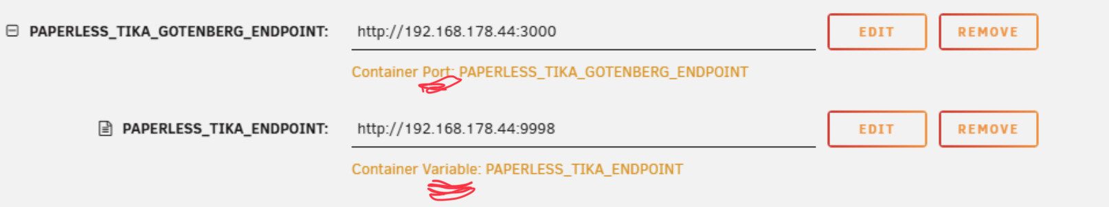

Unraid Docker paperless ngx
Schau dir das genau an, dann siehst du den Fehler Du hast den Eintrag von Gotenberg als Port und nicht als Variable erstellt.

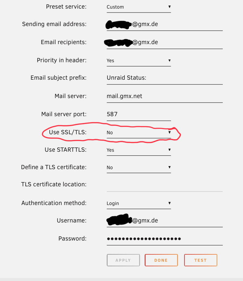

Email Versand LuckyBackup/ich777
Ja, App spezifisch.
Du könntest dein sendmail Kommando auf einem anderen linuxsystem testen um den Fehler einzugrenzen.
