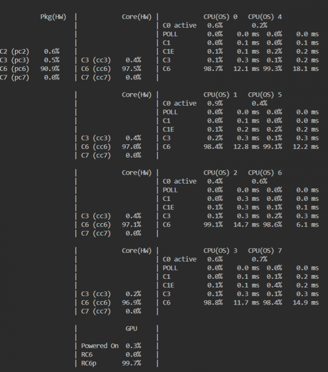

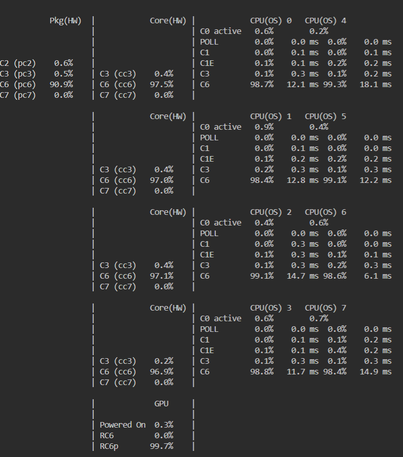

  8. Moin, ich selber habe ein P8H77 Mainboard und bin von einem i3-3220T auf einen i7-3770T gewechselt. Zwar beide alt aber neue Hardware ist mir momentan einfach zu teuer und das ganze System verbraucht zwischen 30 Watt und 45 Watt (inklusive Festplatten). Im Bios konnte ich verschiedene C-States setzen und bei powertop sieht das nun so aus wie im Anhang. Ich habe meine Medien für Jellyfin auf einer extra Platte die nicht im Array ist sondern als unassigned device

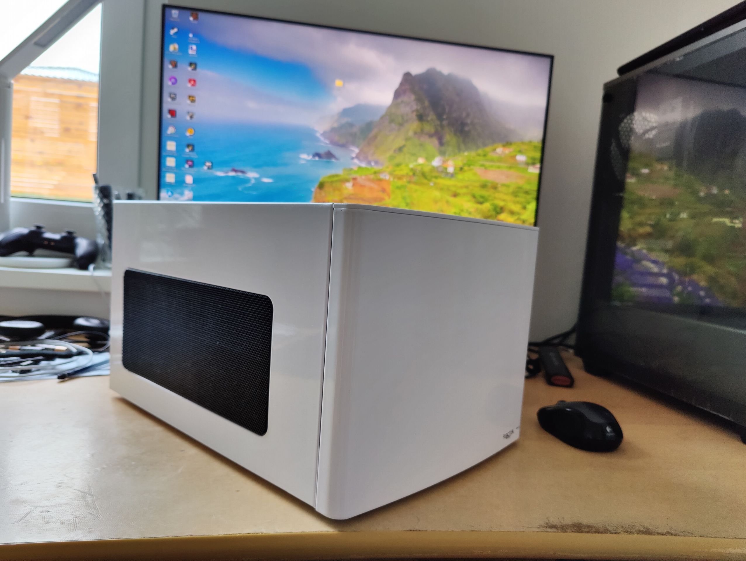

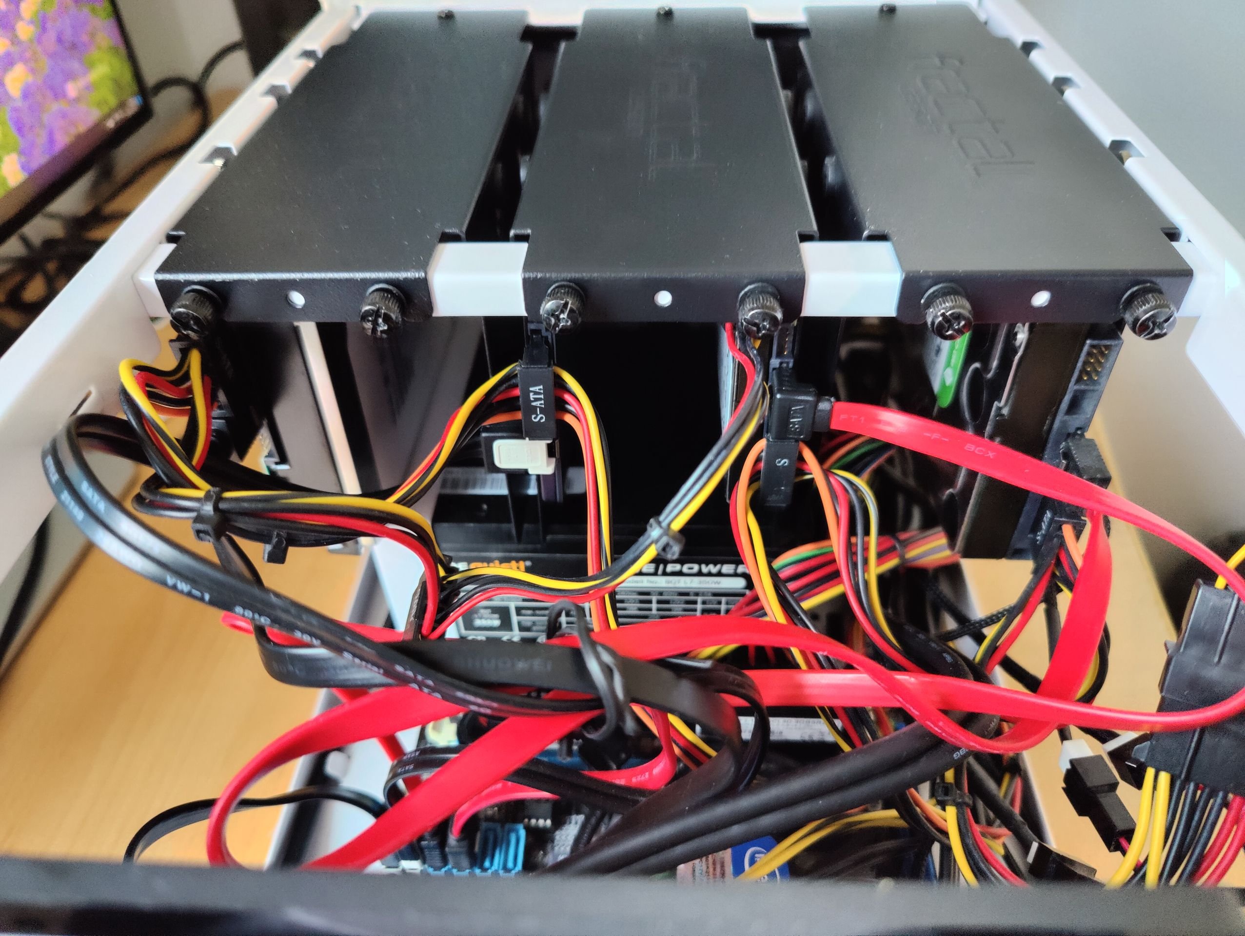

  12. So von mir gibt es nach längerer Zeit auch mal wieder etwas Neues. Der Server ist nun in ein weißes Fractal Node 304 gewandert. Darin werkelt nun die 14TB Platte als Parität, eine 3TB Platte für die Daten, eine 1TB SSD als Cache sowie eine 5TB Platte für verschiedene Medien. Der i7-3770K ist auch eingebaut und ich muss sagen für die bisherigen Anforderungen ist dieser ausreichend. Mein Verbrauch liegt momanten bei 40 Watt ohne Array und bei 31 Watt im Leerlauf. Da geht auf jeden Fall noch etwas aber mir sind die Preise momentan noch zu teuer. Eigentlich würde ich mit einem 12th Gen i3 liebäugeln, mal schauen. Was ich momentan auch noch nicht hinbekommen habe ist den Valheim Server von außen erreichbar zu machen. Vermutlich werde ich die FB über DynDns anbinden und dann die Ports freigeben, da bin ich mir aber noch nicht sicher da ich eigentlich keine monatlichen Gebühren haben wollte. Vielleicht kann ich ja später mal, sobald Wireguard integriert ist, die Verbindung zu Valheim darüber freigeben.
