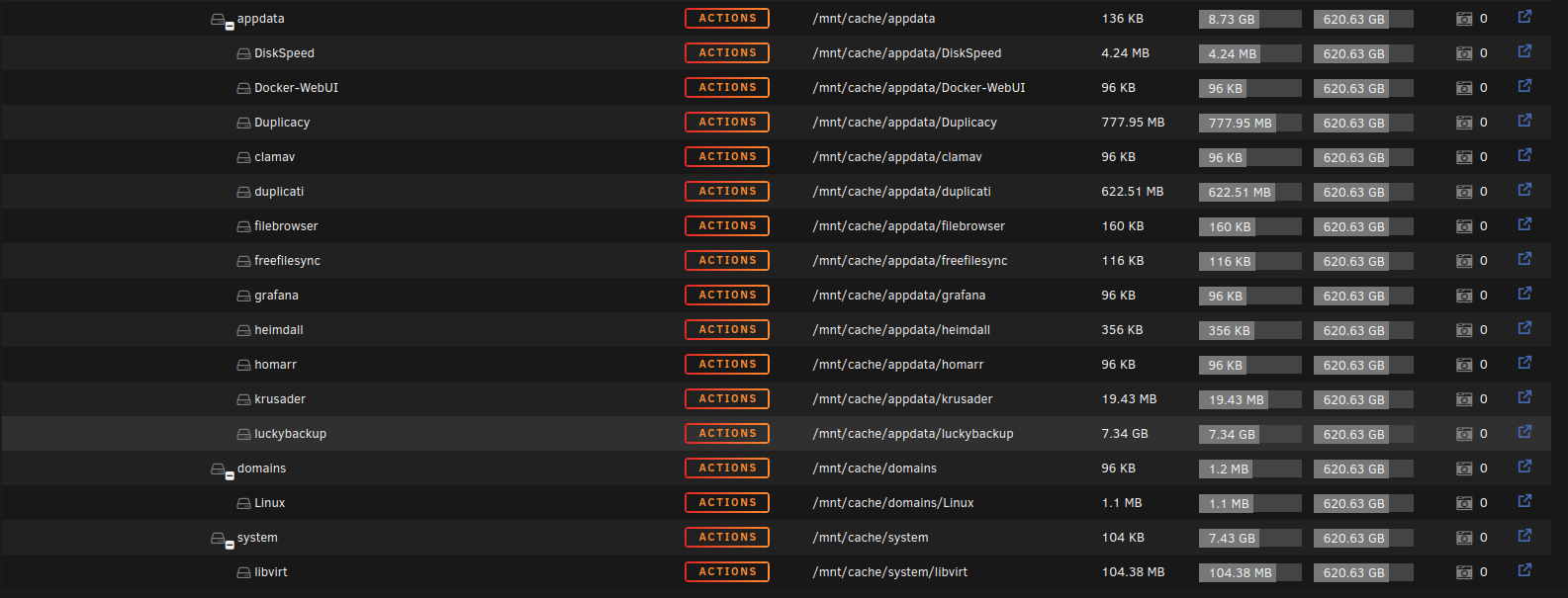

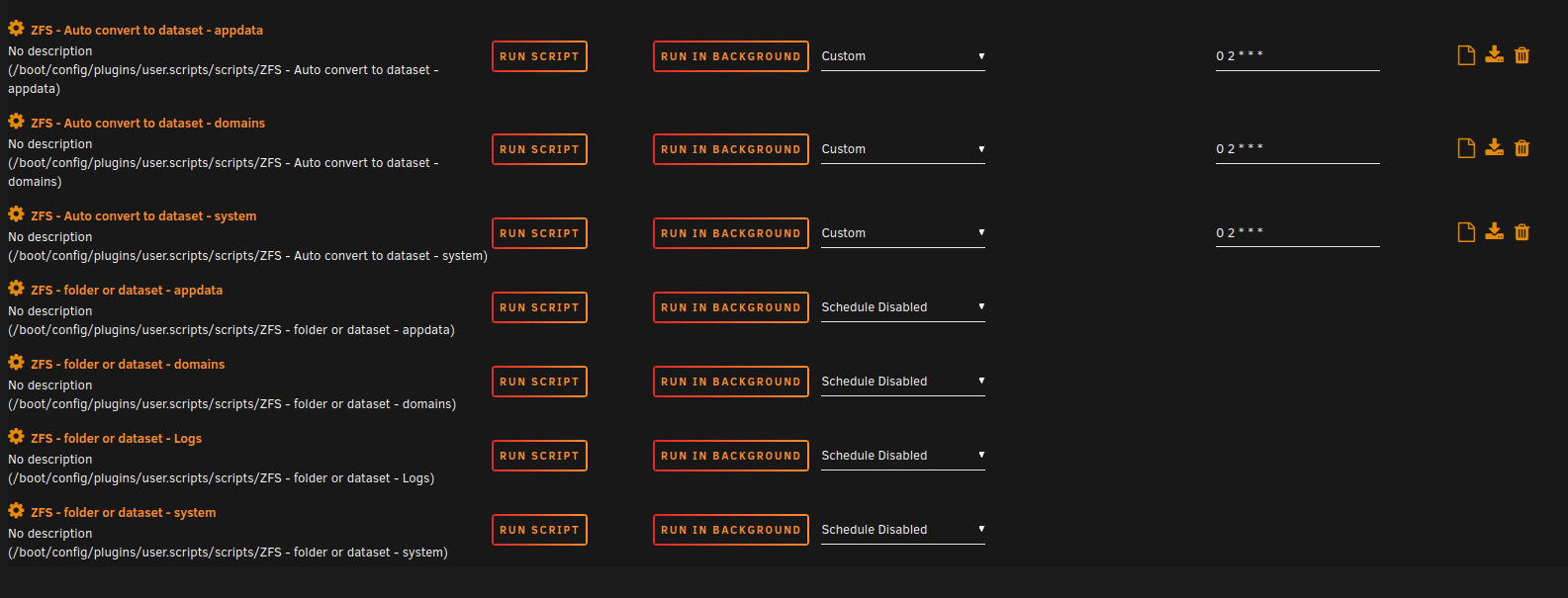

  11. Hallo, hier mal meine Erfahrungen von der Einrichtung von ZFS bzw. Migration von anderen Filesystemen wie bspw. btrfs. Falls ihr also ähnlich negative Erfahrungen mit btrfs und dessen RAID/Mirror "Funktion" gemacht habt wie manche inkl. mir hier im Forum und eine Alternative sucht, hat ab Unraid OS 6.12.x die Möglichkeit ZFS zu nutzen. Spaceinvader One hat bereits Videos dazu gemacht. Man braucht also zuerst 6.12.x ZFS Master Plugin Spaceinvader One Skripte 6.12.x Für das Upgrade macht man ein Backup seines Flash Drives/USB Stick Schaut über den Update Assistant unter Tools/Werkzeuge und Fix Common Problems (sofern installiert) nach ob es ggf. irgendwelche inkompatiblen Plugins oder andere Meldungen gibt. Ggf. hilft auch noch ein Blick in den jeweiligen Release Thread um ggf. noch weitere Infos zu bekommen, die man ggf. beachten sollte Upgraded auf 6.12.x ZFS Master Plugin Das ZFS Master Plugin installieren: Dann sieht man unter Main/Start eine Übersicht über alle ZFS Datasets und kann darüber auch Aktionen ausführen wie Snapshots und andere ZFS Features. Über die Exclusion Option kann man dann sein Docker Container Verzeichnis ausblenden um Verwirrung zu vermeiden oder um den User davor zu bewahren mit einer Änderung, Löschung oder ähnliches an diesen, dass der Docker Dienst oder dessen Container nicht mehr korrekt laufen, starten oder andere Probleme haben. Beim Default Pfad ist dies "/system/docker/.*" Warum ZFS bzw. der Docker Daemon automatisch Datasets und Snapshots erstellt wird hier erklärt: Migration zu ZFS Dann führt man die Migration aus dem Video aus um seinen Cache von bspw. btrfs auf ZFS zu migrieren. Konvertierung zu ZFS Datasets Über eines der Skripte kann man sich einen Überblick verschaffen. Über das Konvertierungskript die Konvertierung durchführen. Dann kann man seine Ordner wie die Docker Appdata Verzeichnisse, VMs/Domains, system, libvirt ... über die Skripte aus dem Video zu ZFS Datasets konvertieren und über den Cron Job auch neue Docker, Verzeichnisse ... automatisch konvertieren lassen. Man muss allerdings jedenfalls derzeit noch für jeden zu konvertierenden/überwachenden Ordner ein separates Skript und Cron Job anlegen. Je nachdem ob der Ordner Appdata/Docker Daten beinhaltet oder VMs kann man dies entsprechend im Skript anpassen, damit auch diese beendet sich bevor sie konvertiert werden. Zur Sicherheit kann man auch noch den Docker und VM Dienst beenden bevor man die Erst Konvertierung startet. Ergebnis Am Ende kann es dann so aussehen: Weitere Ergänzungen sind weiter unten zu finden. Vielen Dank! Viele Grüße Revan335
  12. Die Exclusion ist "/system/docker/.*" dann wird das Docker Verzeichnis nicht mehr angezeigt. Sofern unter /system noch weitere Datasets existieren bspw. libvirt oder andere, dann werden diese weiterhin angezeigt. Dafür müsste man dann "/system/.*" nutzen, dann verschwindet /system komplett.

  15. Can you add a Tooltip for this? For example, when you are using Docker on ZFS its recommended to excluded this Path with /system/docker/* Or you can add the Tooltip for the Information about the Exclusion works and the Default Docker Path as a Exclusion.

  18. Ich habe vermutlich die Ursache gefunden. libvirt und docker waren noch kein Dataset. Wenn docker ebenfalls ein ZFS Dataset ist, dann wandern die alle dorthin (wo sie eigentlich auch hin gehören) und den kann man dann einklappen da der eh nur die Docker Container beinhaltet und nicht relevant ist. Schade nur das mit den über 100 Snapshots die angezeigt werden obwohl man die nicht selbst erstellt hat. Hab in den ZFS Master Settings nen Exclude Bereich gefunden. Weiß einer wie man den einstellt, damit die ggf. ausgeblendet werden?
  19. The Plugin don't show the UD USB Disk. But he is connected.
  20. An Option for Exclude the Docker Images thats are automated displayed as Datasets and there Snapshots. Thats have no Function. The Snapshots can't removed and the Datasets are Docker/ZFS Function. I have the Information from this: https://docs.docker.com/storage/storagedriver/zfs-driver/#image-layering-and-sharing And an Option for the system Share. That's converted to Datasets the Docker ... stop Correct Working. A Example:
