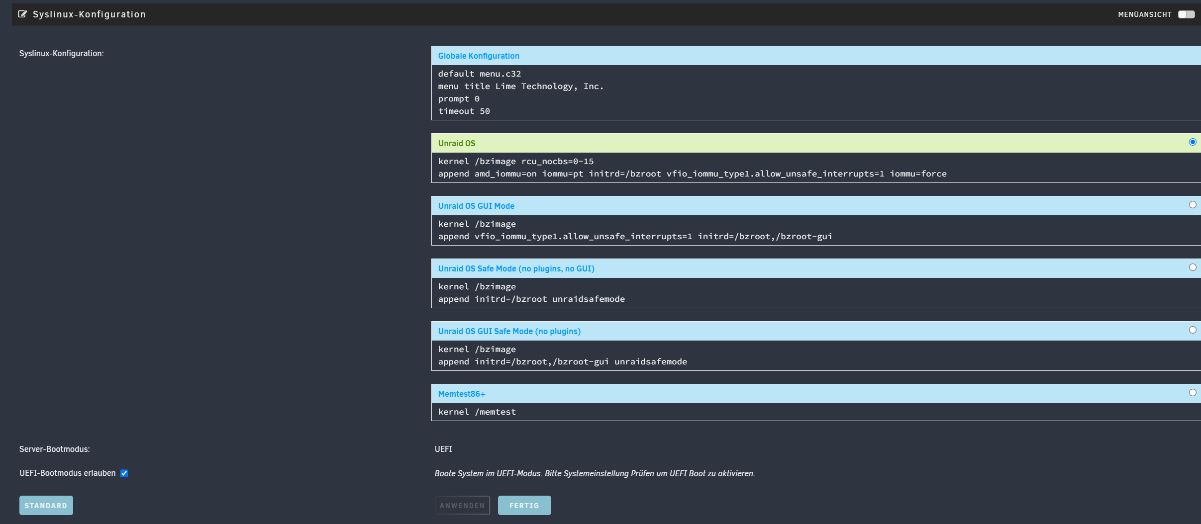

  4. Fast vergessen. Das ist eine günstige Passive Grafikkarte mit HDMI, DVI und VGA die ich mir mal gekauft habe weil ich eigentlich die GUI Direkt am PC anzeigen lassen wollte ohne es übers Netzwerk aufzurufen. Start usw... sehe ich auch. GUI nur nicht. Deswegen auch die günstige Grafikkarte. vfio bind scheine ich aber nicht gebunden zu haben. Zumindest schien es mir nicht so. Wo genau kann ich es nachsehen ? Unter Systemgeräte war zumindest kein Haken drin.
  5. Das System läuft schon 1-2 Jahre und ich wüsste jetzt nicht was an den Eintrag falsch sein sollte. (BOOT_IMAGE=/bzimage rcu_nocbs=0-15 amd_iommu=on iommu=pt initrd=/bzroot vfio_iommu_type1.allow_unsafe_interrupts=1 iommu=force) Kann sein das da was geändert wurde, aber ob ich das war weiß ich nicht. Zumindest würde es auch erklären warum beim Start Trotz GUI Modus keine GUI kommt. Gibt es zum Thema Fritz / macvlan eine Anleitung was genau da Problematisch sein könnte ? Jetzt muss ich erstmal schauen wo man das mit den Cache Dir einstellt. Werde ich mal hier im Forum schauen
