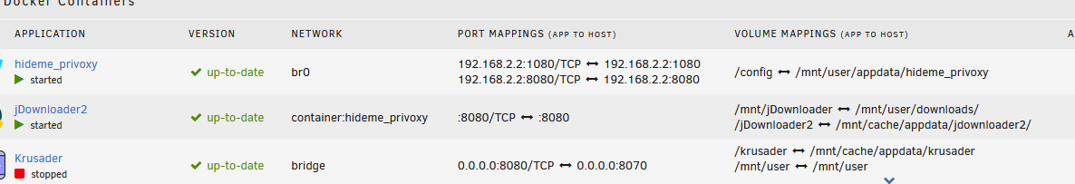

Dazu noch ein paar Fragen. Die Ports in Deinem Screenshot sind ander herum http(8080) und Sockel (1080). Außerdem muss ich irgendwelche Benutzerdaten eingeben beim Anlegen des Proxys in jdownloader.- jdownloader durch VPN-Docker-Container routen
Ja ich dachte mir sowas schon. Allerdings habe ich im jdownloader den Port geändert. Er übernimmt es nur nicht. Geht das nur, wenn ich bei der Installation direkt einen anderen Port angebe? Zum Proxy: Ich werfe den hide_me Container an und trage unter jdownloader in den Verbindungseinstellungen diesen als Proxy ein? Dann läuft's?- jdownloader durch VPN-Docker-Container routen
Vielen Dank für Deine Anwort. Wenn Diese Lösung vergleichbar sicher ist, wäre ich dafür auch offen. Ich habe dazu nur keine Anleitung gefunden und da ich erst anfange, brauche ich für alles Anleitungen. Den Screenshot füge ich trotzdem mal bei.- jdownloader durch VPN-Docker-Container routen
Hallo zusammen, ich habe eine Frage, ob bzw. wie ich den jdownloader durch einen VPN-Docker-Container routen kann. Ich nutze den Docker Container hide.me privoxy von @alturismo. Was habe ich bisher gemacht? Ich habe im jdownloader-Container unter Network auf "none" gestellt und unter Extra Parameters --net=container:hideme_privoxy eingetragen. In hideme_privoxy habe ich dann den Port des jdownloader-Containers eingetragen. Wenn ich dann unter der IP inkl. des angegebenen Ports versuche die WEBGUI zu öffnen, erhalte ich die Fehlermeldung "keine Verbindung". Ich vermute, dass ich das mit den Ports nicht richtig gemacht habe. Ich würde mich freuen, wenn ihr mir hier weiterhelfen könntet. Liebe Grüße Ohio- VPN Verbindung einrichten und Docker VPN nutzen lassen
