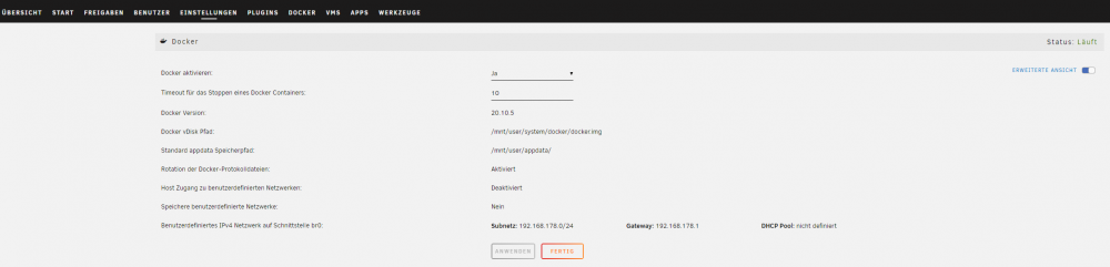

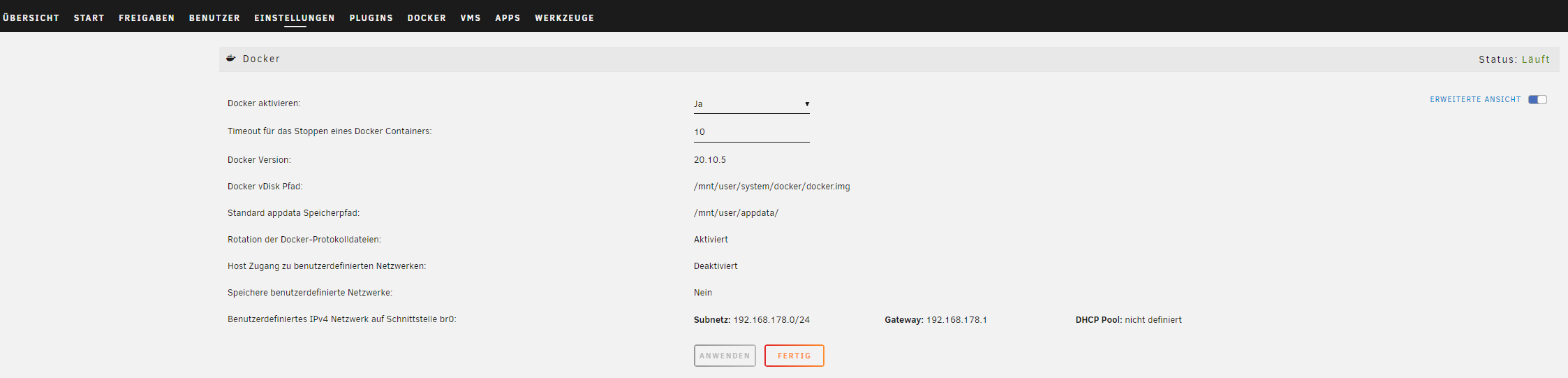

  12. genau so in etwa schalte den host access aus und der 2. Eintrag (shim bridge) ist inaktiv. Bedeutet aber auch, dass die Docker die als "host" laufen, dann nicht mehr funktionieren?
  13. Einstellungen sind bei mir exakt genau so. Heißt die zweite "IP" ist der Docker Host access dann an der Stelle? Danke!!
