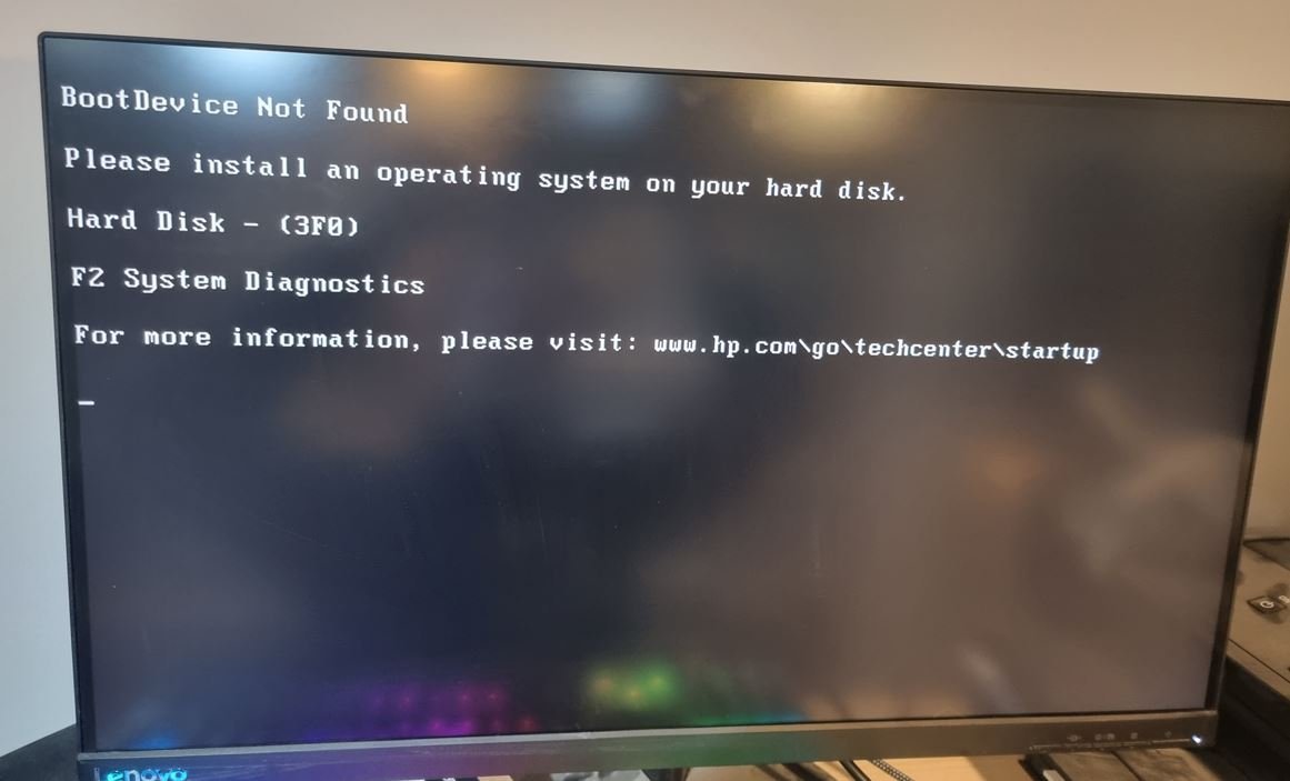

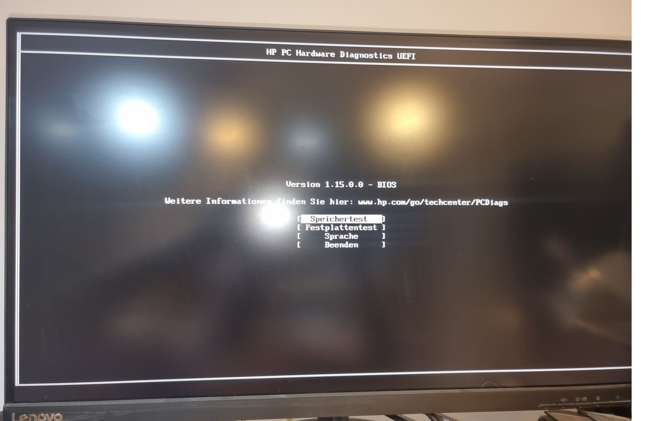

  1. Guten Morgen in die Runde, mein unRAID Server läuft auf einem HP EliteDesk 800 und ich bin bisher sehr zufrieden mit Hardware und auch unRAID. Folgende Problematik hat sich aber herausgestellt und ich bin mittlerweile nahezu alles durchgegangen und finde die Lösung nicht. Wenn ich den Server ausschalte und das Netzteil ziehe und wieder nach kurzer Zeit starte, läuft alles problemlos. Lasse ich den Server aber über den restart-button neu starten oder über uNRAID selbst, erscheint nach dem Bootvorgang immer das HP PC Hardware Diagnostics UEFI Tool. Klicke ich das Tool weg, erscheint die Fehlermeldung, dass kein BootDevice gefunden wurde. Er bootet dementsprechend nicht mehr durch. Es spielt keine Rolle, ob ich den PC dann noch 500 mal neu starte oder nicht. Es passiert nichts weiter. In den BIOS Settings (HP BIOS) habe ich bereits alle anderen Boot-Optionen deaktiviert (SSD, HDD etc.). Ich habe die Vermutung, dass es am USB-Stick liegt (USB-Stick). Könnte das jemand bestätigen oder hat noch eine andere zündende Idee? Würde gerne diesen letzten Fehler noch beseitigen, damit das System vollumfänglich nutzbar ist und im Falle eines Neustarts auch wieder hoch kommt. Screenshots habe ich dem Anhang beigefügt. Vielen Dank!
