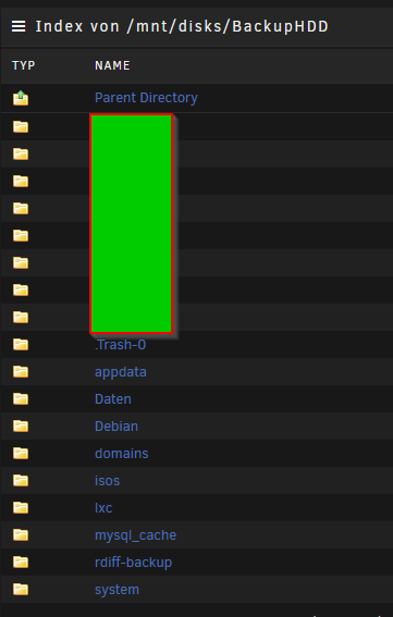

  20. Ich dachte, ich habe mir wieder ein Ei gelegt. Auf dem Backup sind außer meinen eigenen Ordnern (+ Daten-Ordner im Bild) noch diese... Cache im zweiten Bild
  21. Ich kopiere aus user, dann sollte es so reichen; rsync -avP /mnt/disks/BackupHDD/ /mnt/disk1 Cache ist dabei. 🙈 Was mache ich jetzt am besten?
