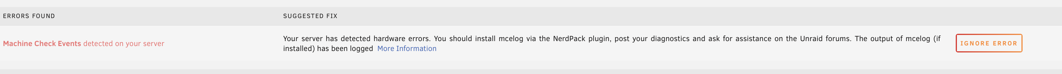

  3. Hallo, ich konnte gestern glücklicherweise einen kompletten Hardwarewechsel (neue CPU und Motherboard) vollziehen. NVME und HDD's unverändert. Unter Fix Common Problems habe ich jedoch folgende Benachrichtigung erhalten. ERRORS FOUNDSUGGESTED FIX "Machine Check Events detected on your serverYour server has detected hardware errors. You should install mcelog via the NerdPack plugin, post your diagnostics and ask for assistance on the Unraid forums. The output of mcelog (if installed) has been logged More Information" bzw.: Was ist nun zu tun? Nerdpack habe ich drauf. Wie ich mcelog installiere bin ich überfragt (absoluter software-looser). tower-syslog-20220420-2011.zip Würde mich über eine Antwort freuen und bedanke mich im Voraus! LG aus dem Ruhrgebiet

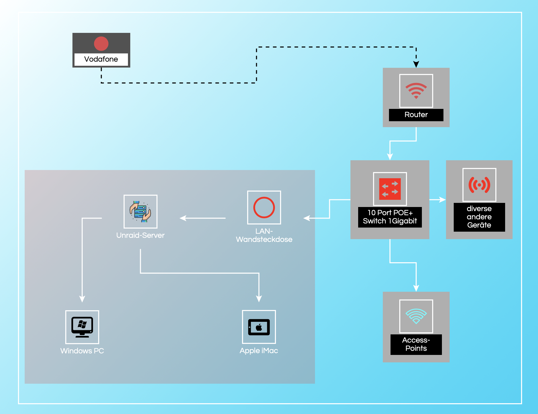

  7. absolut und da bin ich voll und ganz bei dir! Das mit der Hitzeentwicklung ist auch ein Thema für sich, daher möchte ich wenigstens den iMac mit dem Unraid-Server verbinden. Den Anschluss aus der Steckdose über 1G mit dem Unraid verbinden. Siehe auch Skizze.
  8. Ich möchte auch dir vorab für deine Rückmeldung danken! Vom VF-Router aus geht ein Kabel in den Keller, wo sich der zentrale Switch befindet. Von dem Switch aus führt ein Netzwerkkabel direkt an die Wanddose in meinen Raum indem sich auch Unraid, iMac und Windows-PC befinden. Für meinen Wunsch habe ich mal eine Skizze gemacht. Vielen Dank im Voraus!
  9. ganz ganz vielen lieben Dank!!! ich bin sehr beruhigt über die Informationen. Zu dem Thema IP: das würde bedeuten.. Unraid Server (Statisch) eth0 IP: 169.254.1.X (wegen Router) Unraid Server (Statisch) eth1 IP: 169.254.119.AAA (direkte Verbindung zu iMac) Unraid Server (Statisch) eth2 IP: 169.254.119.BBB (direkte Verbindung zu Windows PC) iMac Kabel (Statisch) IP: 169.254.119.AAB Windows PC Kabel (Statisch) IP: 169.254.119.BBC wäre nur noch die Frage, wie ich in Unraid die sonstigen Einstellungen vornehme, damit auch die Internetverbindung von dem Unraid-Server an die beiden Geräte (Windows+Apple) bekomme. Ich berichte!
