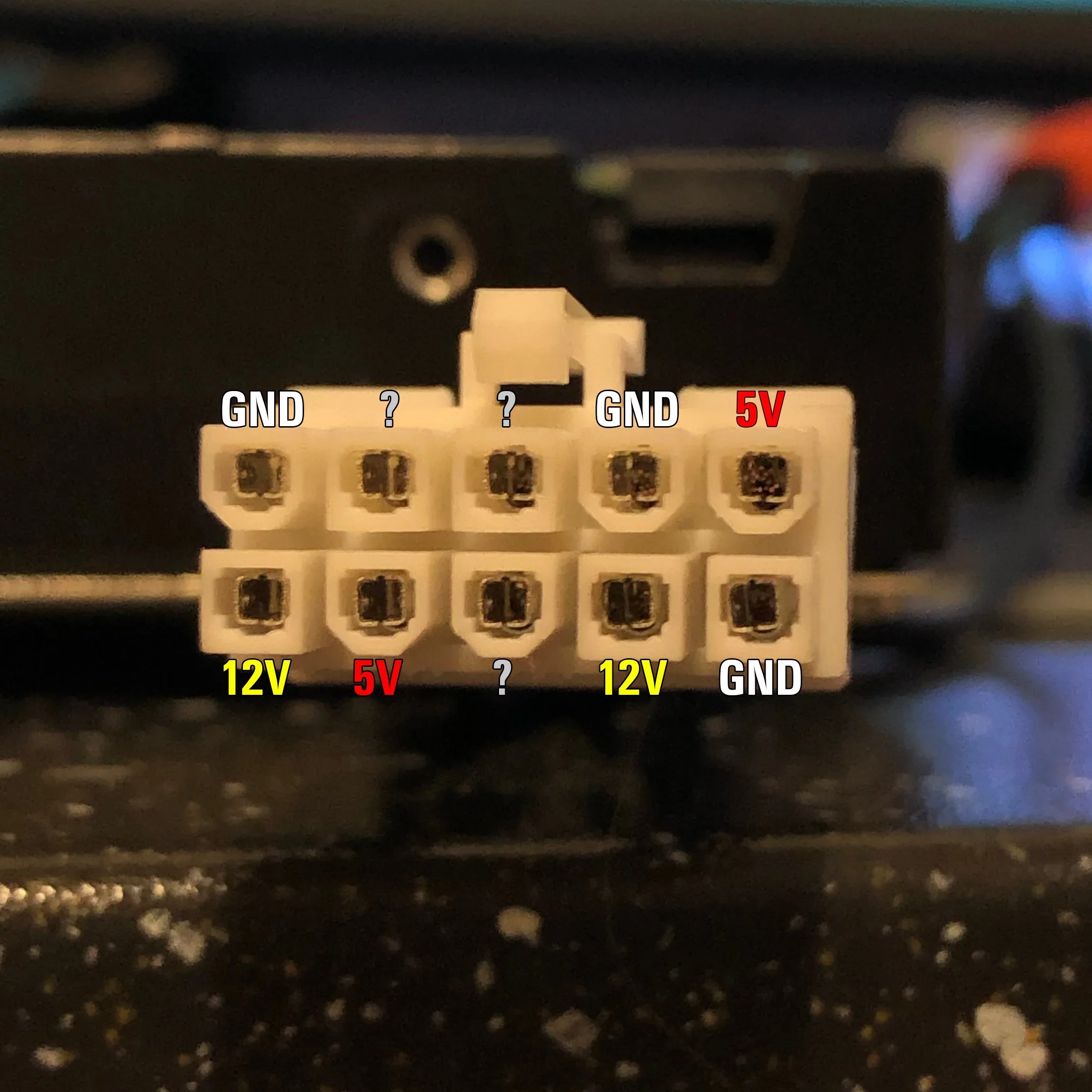

  14. Was war Deine maximale Festplattengröße in den ext. Gehäusen? 10TB das war die größte dich ich hatte zu dem Zeitpunkt und die lief Nur so als kleine Nebeninfo: EbayLinks können stark gekürzt werden, wenn man ab dem Fragezeichen abschneidet. ich weiss habs vergessen (war um 4:00 nachts rum) beim 2. Link hab ich es ja auch gemacht Sowas hatte ich schon mal ins Auge gefaßt, doch ich weiß mit der HP Stromversorgung nichts anzufangen. Kennst Du das Pinout? Denke ja zumindest größtenteils: https://www.servershop24.de/hp-backplane-power-cable/a-121104/? Das sollte die Belegung sein soweit bekannt https://www.reddit.com/r/homelab/comments/jmp5fl/modifying_a_power_cable_for_an_hp_backplane/
