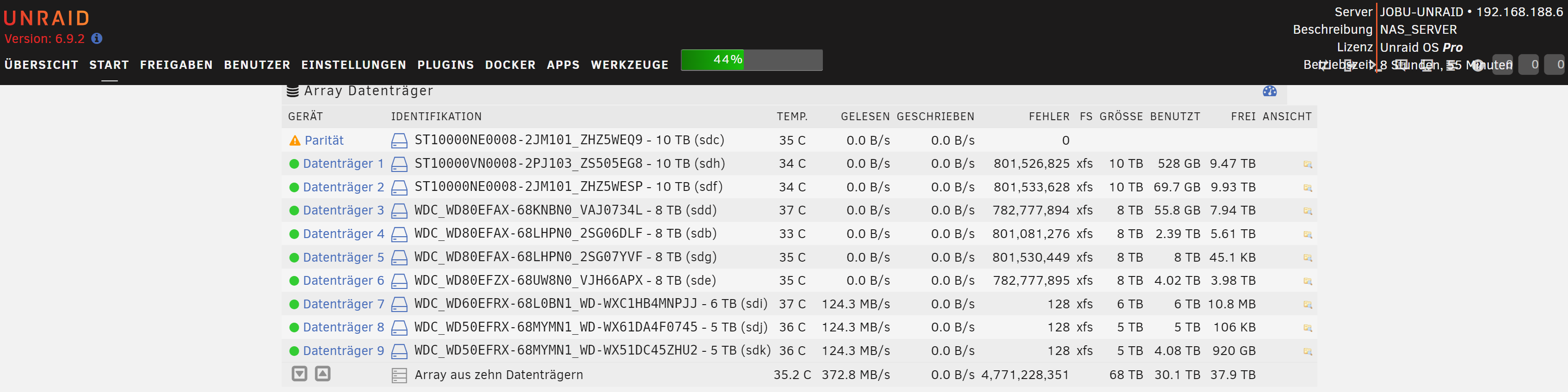

  4. jobu-unraid-diagnostics-20220412-1553.zipHallo, ich war krank und hab die letzte Zeit den Server nicht genutzt, leider muss ich heute feststellen, das das Problem wieder da ist, es läuft gerade ein Paritycheck und alle HDDS im Array am HBA haben im Moment ähnliche Fehlerraten ca 784,229,604 die eine mehr die andere weniger die Parity im Moment 0, es befinden sich ausschliesslich Seagate Iron Pro 10TB 2x und 4x 8TB WD RED, die HBA Firmware ist die aktuellste, 2008 20.x ich habe eine 2. Karte, bei der es identisch ist, ich hänge mal das aktuelle Diag log an, vielleicht hat jemand einen Tipp. Die Platten sind normal erreichbar und machen auch keine Probleme und liefen schon lange Zeit in einer Synology DS 2419. Ich glaube auch nicht, an reale Probleme auf den Platten, sondern ein anderes HW Problem. Danke jobu-unraid-diagnostics-20220412-1553.zip
  5. Hi ich habe eine Frage, ich habe eine Unraid System mit einerm Z97 Msi Board Gaming 7 mit I7 4790 und Fujitsu 2607 SAS Karte, auf LSI HBA IT Mode geflasht, an dieser sind 8 HDD WD RED 5,6,8 TB und 3 Seagate 10 TB und 2 3TB WD red, zudem sind noch ein paar Platten intern angeschlossen. Alle Platten ausser den 3TB ,die am SAS hängen, melden unfassbar hohe Fehlerzahlen, im Bereich von 289000 - 388000 alle ähnlich von den Zahlen. Der HBA scheint das Problem zu sein, da die Temperatur nicht gemeldet wird. Dies ging aber schon zwischezeitlich. Ich vermute eine falsche Einstellung an irgendeiner Stelle, eher, als das alle Platten im Eimer sind, zudem ist mir nicht ersichtlich um welche Fehler es sich handelt. Muss der SAS-HBA als Bios & OS oder nur Bios konfiguriert werden im SAS Bios und welche settings müssen im Mainboard gesetzt werden, damit alles reibunslos läuft?
