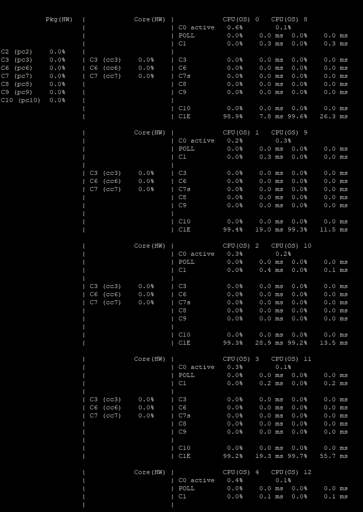

  4. Ich habe keine Ahnung! Ja, sobald ich es einstelle sind sofort alle C-States bei C1E, wenn ich es wieder ruas nehme sofort auf C8 im Pkg bzw. C10 in den Cores

  8. Ich hab es nochmal ohne --calibrate in Ubuntu versucht, da hatte ich auch C8, C7 und C10 und auch direkt ohne etwas im BIOS etc. zu ändern mit Unraid. Dort habe ich wieder C1E und überall sonst 0%

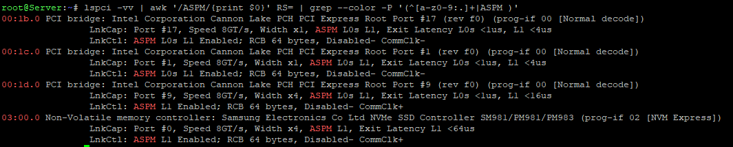

  10. Da bekomme ich das:

  14. Ich hatte eine 960 Evo Plus drinnen als Cache, am M2A Slot eingebaut und trotzdem hatte ich die gleichen Ergebnisse im Powertop. Selbst mit gestopptem Array verbessert sich nix
