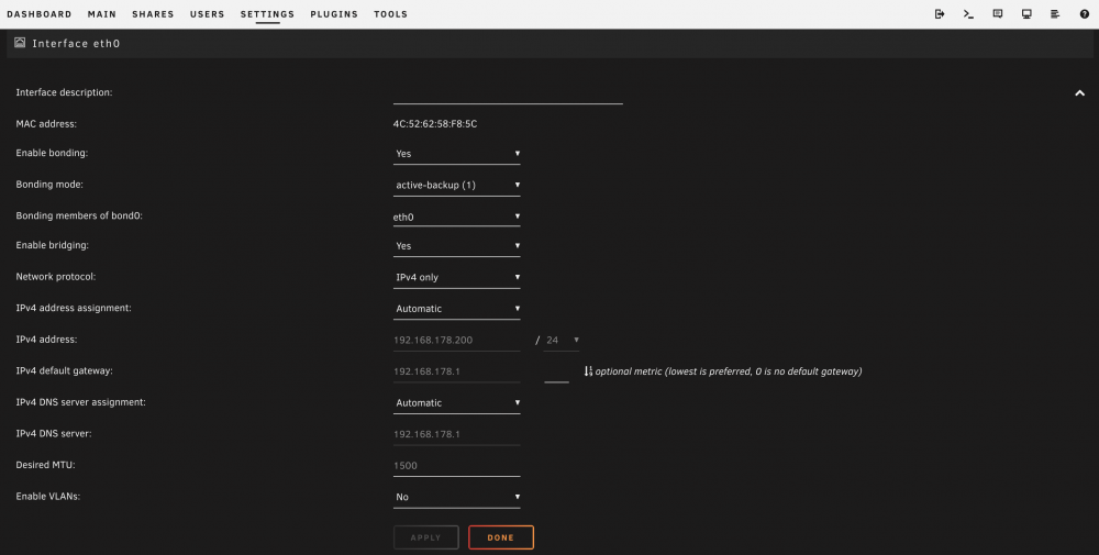

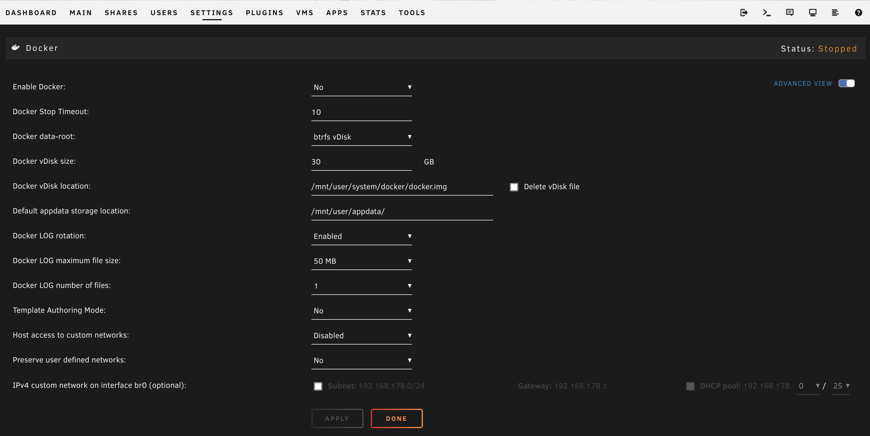

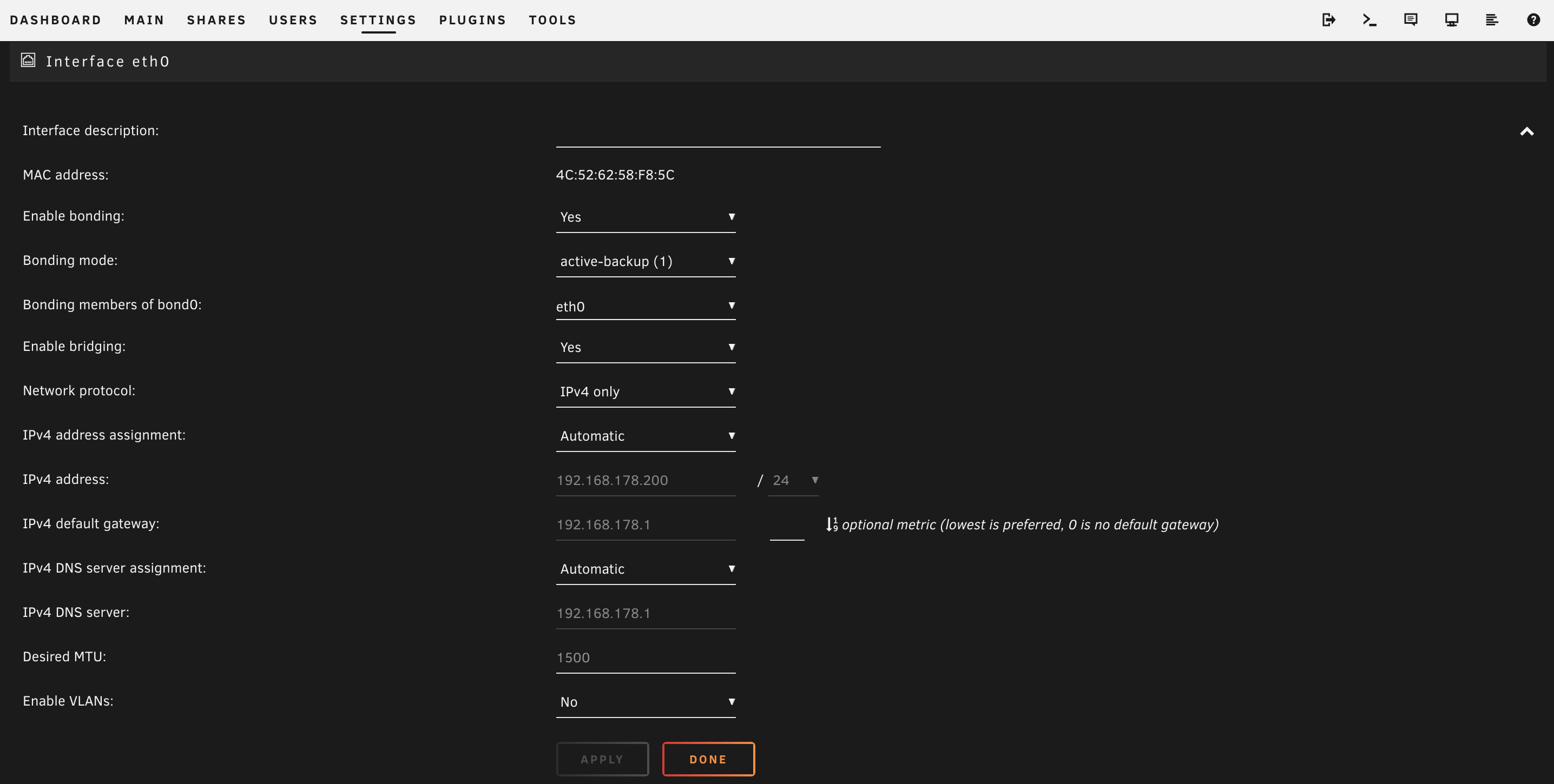

  11. Booten im safe mode hat funktionert. ping 8.8.8.8 auch. Array konnte gestartet werden und vm manager läuft auch. Nur wenn ich jetzt "enable Docker = yes" starte hängt sich Unraid bzw. das Interface auf. Kann das an den custom networks liegen? Scheint als ob beim Starten von Docker irgentwelche Ports (80?) blockiert werden. Komme ja ohne Docker zu starten nicht an die ganzen Container um dort Änderungen vorzunehmen. Ich habe mal zwei Sceenshots von den Docker settings und den network settings (DHCP) beigefügt. Vielleicht sieht einer der erfahrenen User meinen Fehler.
  12. Habe den Server bereits auf der Firtzbox gelöscht sodass er neu erkannt werden muss. Das mit dem Safemode booten ist ein guter Tipp. Warum bin ich da nicht selbst drauf gekommen 😅. Hatte wahrscheinlich versuch unbedingt in den GUI-Mode zu booten. Erst einmal muss ich auf den Server kommen 🙂. Dann werde ich den Googleping versuchen. Ich war auch leicht irritiert, dass es nach dem Löschen der network.cfg nicht funktioniert hat. Ich werde es heute abend nochmal versuchen und berichten. Danke für Tipps.
