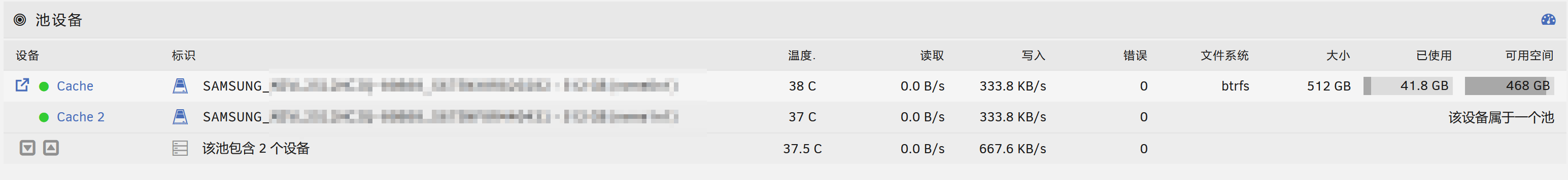

  4. 加钱,添置硬件,cache盘组raid1

  13. 据我理解:缓存池添加2块磁盘,可以设置两种模式,raid0或raid1,raid0模式就是磁盘扩容,而raid1模式,不会扩容,是一种冗余。就是第二块磁盘是对第一块磁盘数据进行备份。我就是采用raid1,当你安装2块磁盘的时候,这也是系统默认的方式
