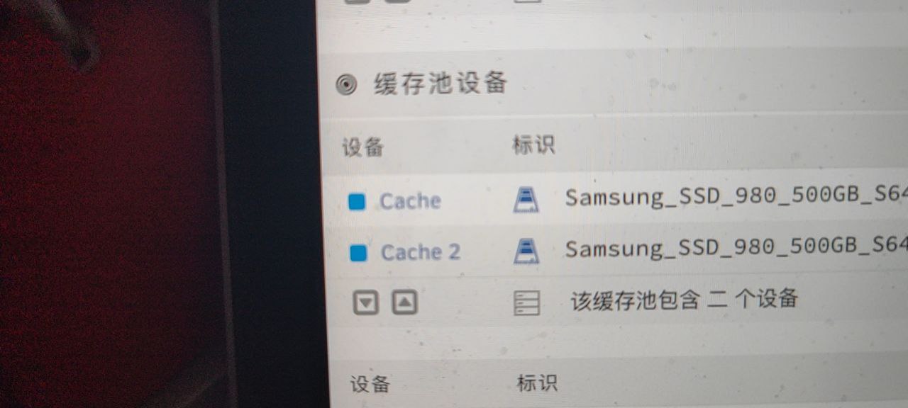

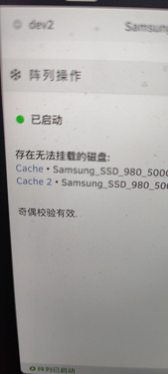

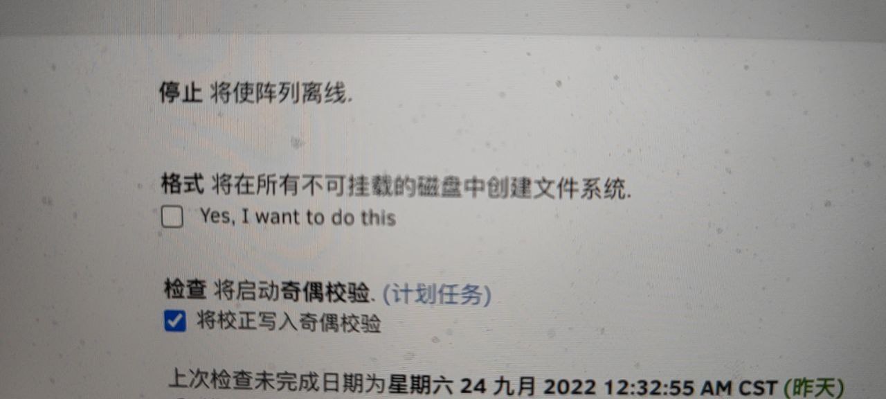

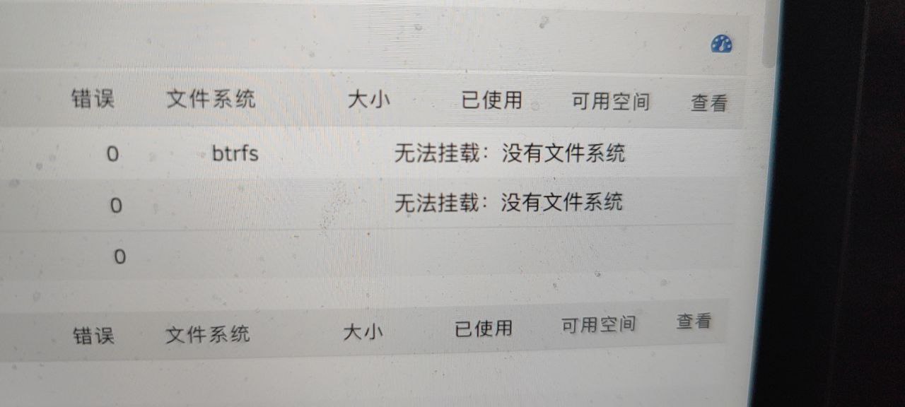

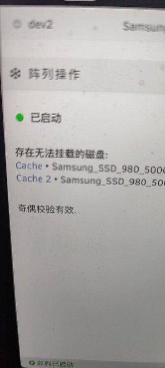

  6. 感谢回复,smart可以读出来,但是windows也无法识别磁盘,即使安装了一个github上的专门读取btrfs磁盘的驱动也不行
  7. 系统版本:6.11.0 Unraid Pro版本 故障现象:启动阵列后,缓存池的2个磁盘全部提示 无法挂载:没有文件系统,请看截图 事件经过:今天下午刚把系统从6.10.3升级到6.11.0,然后用jellyfin看电影,画面突然卡住不动了,回到unraid 里面发现jellyfin服务关了,手动启动的时候报403,其他几个容器虽然还运行中,但也访问不了了,我就停止了阵列,然后在Unraid里面点击了重启机器,机器重启后启动阵列,结果就变成上面的样子了。 缓存盘里的数据关联了磁盘阵列中的几十T做种数据,所以不能直接格式化,有没有大佬能帮忙解决这个问题的,或者说能否通过非unraid方式把缓存池中btrfs数据备份出来的,不胜感激
