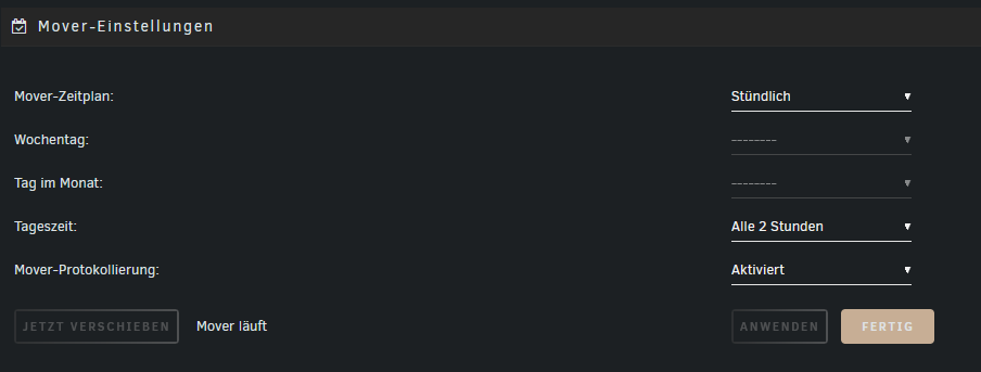

Korrekt, das war auch installiert, warum auch immer, wahrscheinlich weil das irgendwo empfohlen wurde. Habe das jetzt entfernt und auf verschieben gedrückt, hat direkt losgelegt. DAS funktioniert zumindest mal. Jetzt werde ich mal abwarten ob das auch automatisch noch funktioniert. Danke für die Hilfe hier, TOP 🙂

Hallo, ich habe 2 Unraid Server, bei keinem wird der Pool, trotz Planung, geleert. Woran könnte das liegen? Selbst wenn ich den Mover manuell starte ist das Ergebniss dieses hier: Im Pool sind ca, 1,1TB von 2TB belegt, bei dem anderen Unraid Server sind es ca. 550GB von 1TB. Woran könnte das liegen das sich selbst bei einem manuellen starten nichts tut. Unraid OS ist einmal 6.12.4 und einmal 6.12.3. Danke 🙂
