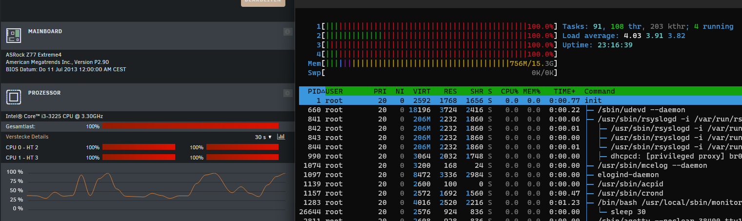

i3-3225 CPU @ 3.30GHz mit 16GB doch etwas schwach?
Hallo, ich habe diese genannte CPU in einem ASRock Z77 Extreme4 Board mit 16GB RAM laufen. Jetzt kopiere ich gerade nur Daten über LuckyBackup von dem 1. Unraid Server auf diesen drauf und die Auslastung ist sehr oft kurz bei 100%. Beide Server stehen momentan noch nebeneinander im gleichen Netzwerk, später werden sie über Internet und die Fritz!Boxen verbunden, siehe anderes Thema von mir. Wenn die CPU beim kopieren schon auf 100% kommt, kann ich wahrscheinlich nextcloud und Plex dann vergessen, oder? Ich hätte hier noch einen i5 4670k liegen, dafür müßte ich ein "neues" Board kaufen, evtl. auf 32GB RAM aufrüsten, würde das dann besser laufen? Einsatzzweck für den 2. Unraid Server wäre hauptsächlich Backup und nextcloud, evtl. Plex (da dort die Internetverbindung schneller ist). Achso, und sabnzbd sollte dort laufen, das ich größere Dateien dort runterlade und dann von dort zu dem Server 1 kopiere, dürfte dann mehr Sinn machen als andersrum. Bei Server 1 kann ich nur mit 1MB/s hochladen, aber mit 5MB/s runterladen. Der Backupserver hat eine 1GBit Leitung mit 5MB/s Upload, versteht man das was ich meine? Wenn ich bei Server 1 runterlade und auf Server 2 die Datei "backuppe", lade ich mit 1MB/s hoch, wenn ich aber bei Server 2 (Backupserver) die Datei runterlade, komme ich auf, im Normalfall, auf ca. 20-40MB/s und könnte diese Datei dann auf Server 1 mit ca. 5MB/s runterladen, dürfte also schneller sein. Aber reicht dafür dann die Leistung aus? Also mit i3 bzw. i5? Danke für die Hilfe 🙂

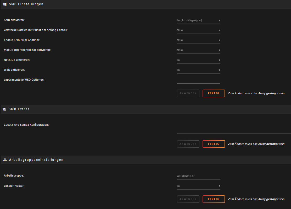

Demnach ja Damit funktioniert es leider auch nicht. SCHEINBAR liegt es aber nicht an dem Windows 11 PC, sondern woanders. Ich habe jetzt auch mal mit einem Windows 11 Netbook getestet, da kommen die gleichen Fehlermeldungen. Es laufen keine Antiviren Programme im Hintergrund. Die Firewall wurde im Heimnetzwerk auf dem Spiele PC deaktiviert.

Der Username ist unter Windows z.B. "User", unter Unraid habe ich das umgangen indem ich die User einfach "UserNAS" genannt habe, also einfach "NAS" an den Namen angehangen habe, um das Problem mit dem gleichen Namen zu umgehen. Es werden gar keine Ordner angezeigt, es steht lediglich wie hier im Bild unter Netzwerkumgebung. Klicke ich jetzt auf den Pfeil neben dem Datenserver passiert erstmal nichts, oben der Balken im Explorer läuft "voll" und dann kommt die Fehlermeldung Klicke ich da auf Diagnose erscheint lediglich das der Server nicht antwortet und Windows korrekt eingerichtet wäre... Auch das habe ich versucht, habe ich oben auch beschrieben, ich gebe oben im Explorer einfach ein: "\\192.168.178.3\" drücke Enter und nichts passiert. Wenn ich im Windows Terminal allerdings den Server anpinge, erhalte ich Antwort, keine Ahnung ob das hier hilft, ich habe es einfach mal getestet. Anfangs behalf ich mir mit dem Programm "Advanced IP Scanner", dort wurden die Freigaben angezeigt wenn ich links daneben auf den Pfeil nach unten klickte. Ich wählte die Freigabe aus, klickte sie an und dann hatte es im Windows Explorer funktioniert, aber in dem Programm werden auch keine Freigaben mehr angezeigt. Keine Ahnung warum nicht.

Hallo, in der Netzwerkumgebung von Windows 11 wird der Unraid Server als "Datenserver" erkannt, klicke ich darauf, läuft oben ein Balken, der darin endet das "Auf DATENSERVER konnte nicht zugegriffen werden....". Starte ich jetzt das Programm "Advanced IP Scanner", wird der Datenserver auch erkannt, klicke ich dort auf eine Freigabe, möglichst wo man sich für anmelden muß (Benutzer und Passwort) kann ich darauf zugreifen, im Exploer erscheint dann die IP Adresse (zusätzlich steht allerdings auch noch der Datenserver drin). Klicke ich zuerst auf eine Freigabe wo jeder lesen kann, und dann auf eine mit Passwort, kann ich nicht darauf zugreifen, es erscheint kein Feld mit Eingabe von Benutzer und Passwort. Unter Debian Linux klappt der Zugriff soweit ohne Probleme, also liegt es wohl an dem tollen Windows. Was könnte ich wo einstellen damit es vielleicht auch mal unter Windows problemlos klappt? Danke

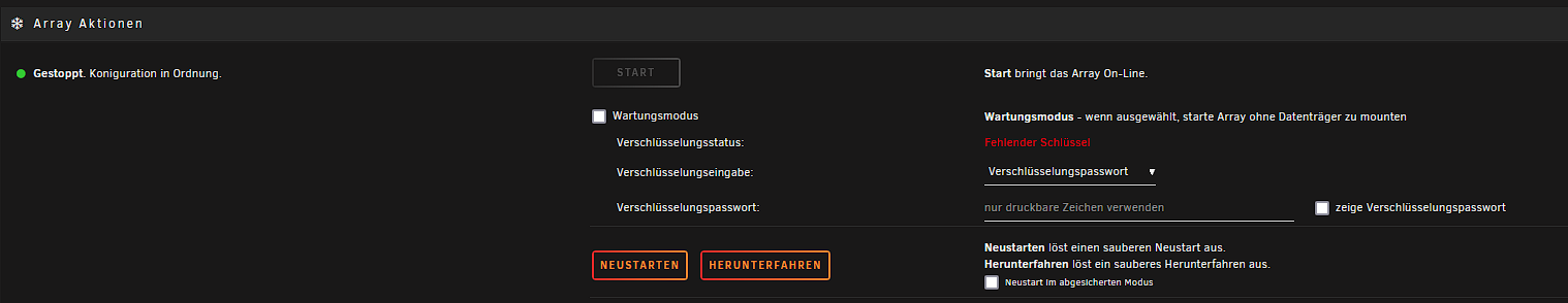

Hallo, ich hatte den Unraid Server letzte Woche normal heruntergefahren. Heute wieder normal gestartet, ich kann das Array aber nicht einbinden, weil dort was steht mit "fehlender Schlüssel"? Ich habe keinen Schlüssel für die Verschlüsselung genutzt, nur ein Passwort. Gebe ich dieses ein, kann ich das Array aber nicht starten, da das Feld noch immer ausgegraut ist. Was soll das?

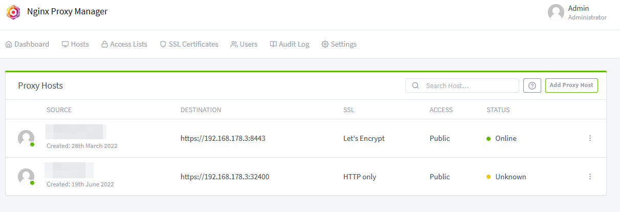

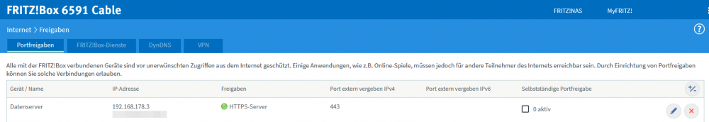

Unraid 6.10.3 Ich hatte jetzt das Problem das ich das SSL Zertifikat nicht erneuern konnte. Zudem kam hinzu das ich die FritzBox getauscht hatte, einen Werksreset ausgeführt hatte, da Telefon nicht funktionierte. Jetzt habe ich die Freigaben eingerichtet, Plex funktioniert auch, aber nextcloud ist nicht erreichbar, geschweige denn das ich ein SSL Zertifikat erstellen lassen kann. Wenn ich die Domain von nextcloud eingebe, erscheint der Anmeldebildschirm von Unraid. Lasse ich ein Zertifikat erstellen, kommt folgende Fehlermeldung: Demnach wurde schon zu oft versucht ein Zertifikat erstellen zu lassen, so lese ich das. ABER, lasse ich einen Test über die Erreichbarkeit des Servers durchführen, mit dieser xxx.xxx.org Adresse, erscheint folgende Fehlermeldung: Die IP Adresse wird über all-inkl.com immer wieder korrekt mit DynDNS verarbeitet. Aber was ist mit dem Proxy Manager, der sollte doch eigentlich alles regeln. Ich blicke da nicht mehr durch. In der FritzBox habe ich Port 80 TCP und auch UDP, sowie Port 443 TCP freigegeben. Unraid Rechner wie auch FritzBox habe ich mehrere Male schon neu gestartet, ohne Erfolg das was passiert wäre. Danke für die Hilfe 🙂

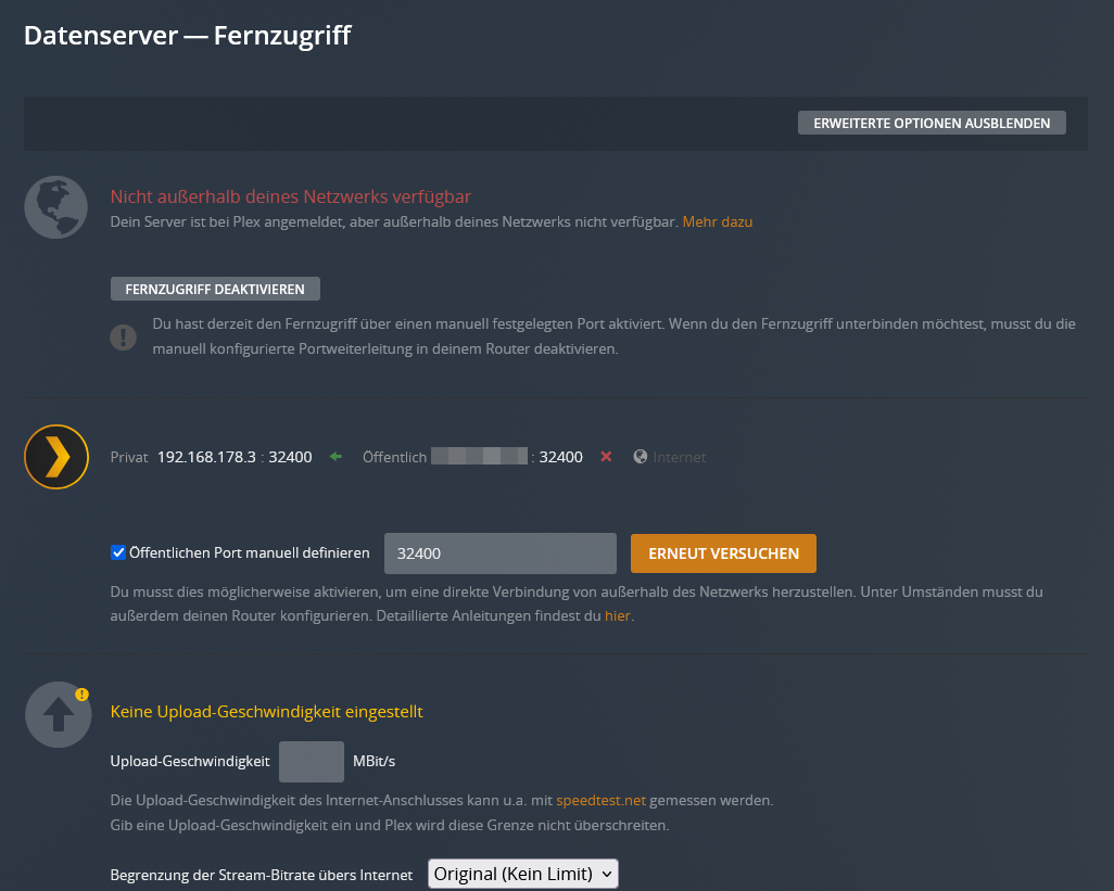

Ich werd verrückt, es scheint zu klappen. Habe mir die Plex App über Android installiert, alle Tracker mit Warden deaktiviert, in AfWall die App freigeschalten, gestartet, angemeldet und meine Filme und Serien erscheinen auf dem Handy. Das Handy befindet sich nur im Mobilnetz, WLAN deaktiviert. DANKE Leute, hätte ich nur so viel Plan wie Ihr 🙂

Das kann ich Dir nicht beantworten, es KÖNNTE gewesen sein das ich auch mal Port 80 freigegeben hatte und nachträglich auf 443 geändert hatte, das halte ich für sehr wahrscheinlich, auch nachdem Du mir schon mal Tipps bezüglich Nextcloud und read only gegeben hattest.

Ja, Plex funktioniert im internen Netzwerk ohne Probleme, auch ein aufrufen über 192.168.178.3:32400 funktioniert ohne Probleme.

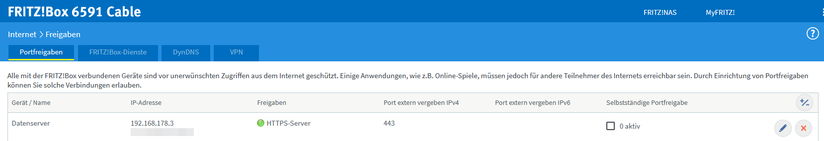

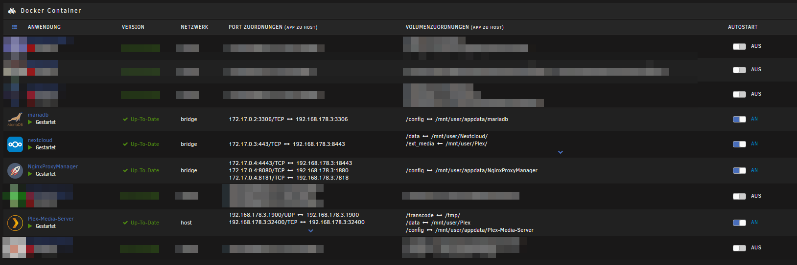

Also, ich habe das jetzt mal in Screenshots zusammengefasst. Erster Unterschied zwisch Plex und Nextcloud ist bei den Dockern das Netzwerk, es läuft alles über Bridge, außer Plex, das läuft über Host. Die Einstellungen von Nginx, die Domains sind jeweils 2 verschiedene Subdomains. Plex Einstellungen: und zum Schluß die Einstellungen der FritzBox: Nextcloud hat einen Fernzugriff, das läuft. Die Fehlermeldung von Nginx bei Erstellung des Hosts lautet lediglich "Internal Error", mehr kommt da nicht. Danke für die Hilfe :-)
Plex und Nextcloud von außen erreichbar machen? Fernzugriff
Hallo, nextcloud habe ich eingerichtet das es von außen erreichbar ist, dafür nutze ich nginx inkl. SSL Zertifikat. Wie kann ich jetzt noch zusätzlich Plex von außen erreichbar machen? In Plex habe ich das eingestellt, von außen erreichbar, inkl. Port 32400, da dieser auch bei Unraid so vorgegeben ist. Möchte ich in nginx die gleichen Einstellungen, nur andere Subdomain, wie bei nextcloud Einstellungen nutzen, kommt nach kurzer Zeit Interner Fehler, welcher Fehler weiß ich aber nicht. Plex ist auch nicht von außen erreichbar, das erscheint etwas später auch in Plex selber... Unraid 6.9.2 ist installiert und läuft ansonsten top. Danke :-)

Jetzt habe ich es verstanden, ich gebe im Nextcloud Container einen Container Pfad ein, darunter den "realen" Pfad, allerdings gebe ich in nextcloud dann unter externer Speicher den Container Pfad ein, nicht den "realen". Jetzt funktioniert es. Dankeschön 🙂 @mgutt Danke für den Tip mit "nur lesen", habe ich direkt befolgt. Ich möchte ja nicht das da was gelöscht werden könnte.

Das ist mein Problem, das klappt nicht... Irgendwo hatte ich eine Anleitung das man als Pfad das "/ext_media" angeben muss, danach den tatsächlichen Pfad. In nextcloud habe ich jetzt einfach mal für die Bilder folgendes eingegeben: das funktioniert nicht, gebe ich aber in den Einstellungen vom Docker auch wieder als Container Pfad das "/ext_media" ein, kommt die erstgenannte Fehlermeldung und der Container (nextcloud) ist gelöscht. Wie hattest Du das denn gelöst? @alturismo
