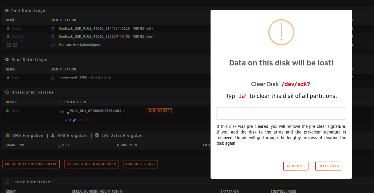

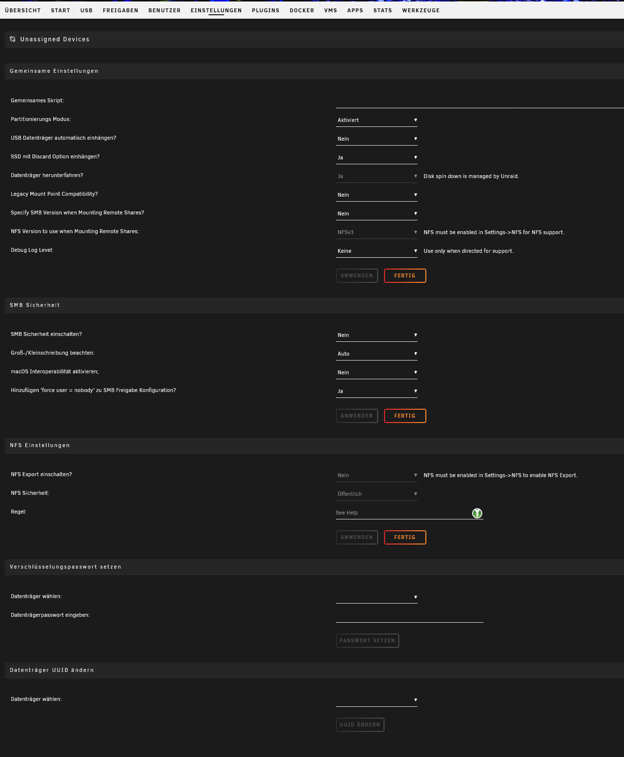

Kleiner Nachtrag, ich habe die Festplatte mit Veracrypt jetzt unter Unraid formatieren können. Entweder war mir vorher das "x" nicht aufgefallen, oder das mit dem partitionieren war noch nicht aktiviert. Auf jeden Fall ist sie jetzt mit XFS verschlüsselt und Lucky Backup spielt schon Daten darauf. Läuft also. 🙂

Korrekt, bei dem ersten Screenshot war die mit Veracrypt verschlüsslete Festplatte angehangen. Diese konnte ich nicht einhängen oder sonst was machen. Bevor ich die jetzt lösche und dann merke das es aber nicht funktioniert, hatte ich dann testweise einfach einen USB Stick benutzt, damit hätte es ja funktioniert. Zu diesem Zeitpunkt (mit der Festplatte) waren die Erweiterungen installiert, ob jetzt mit dem partitionieren kann ich nicht sagen. Aber ich sehe es ja nachher wenn ich die Festplatte nochmals anhänge. Für mich heißt das jetzt, falls ich die Platte nicht sofort formatieren kann, die Festplatte erstmal in NTFS formatieren, an Unraid anhängen und dort dann anders formatieren. Vielleicht ist das eine Sicherheitsfunktion in Unraid das man nicht einfach was formatieren kann, wenn Unraid das Dateisystem nicht kennt.

Ich habe es gefunden!!! Geht man auf das kleine rote "X", dann kann man den Datenträger formatieren, Dateisystem kann man sich dann noch aussuchen, also normal oder auch verschlüsselt. Da muß man mal drauf kommen 🙂

Ich werde da nicht schlau draus, ich finde nichts wo ich den "Destruktiven Modus" aktivieren kann, ich habe Unassigned Devices sowie das Addon und auch Preclear installiert. Testweise habe ich einen NTFS formatierten USB Stick eingesteckt, den kann ich einhängen, aber wie kann man den formatieren? Danke für die Hilfe 🙂

Ich habe die externe (noch mit Veracrypt verschlüsselt) Festplatte an den Unraid Rechner gehangen. Gibt es da keine Option die Festplatte formatieren zu können? Hatte auch schon das Array gestoppt, sah da aber auch keine Möglichkeit.

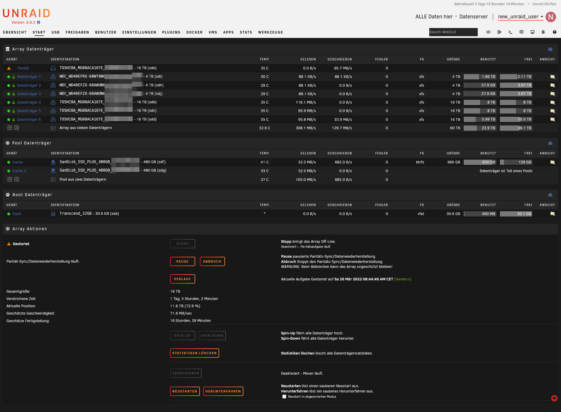

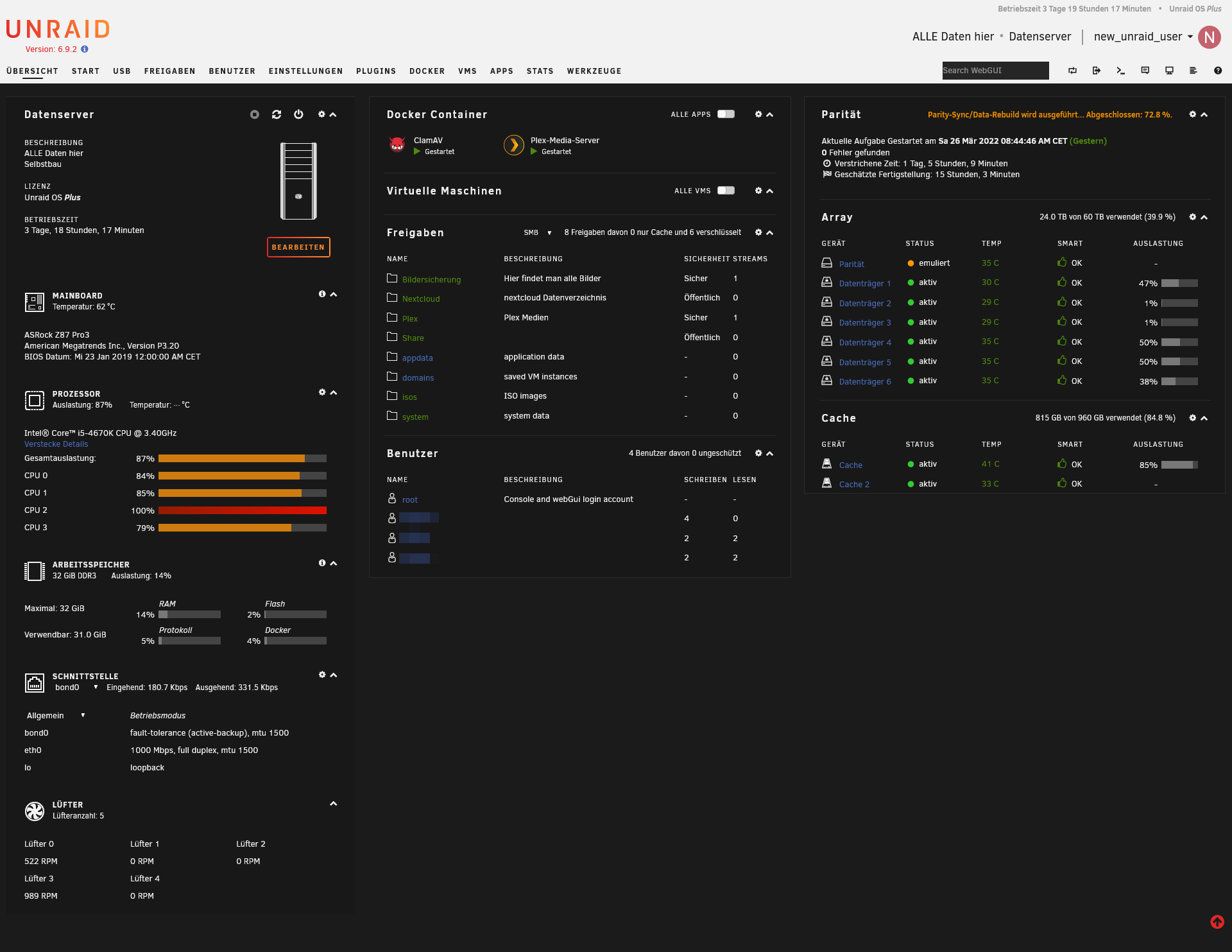

Ok, ich denke das wird sich dann geben, wenn ich überwiegend mit dem kopieren fertig bin, das sind ja noch einige TB zum kopieren. Zudem läuft der Plex Server ja auch noch im Hintergrund wie ich bei htop gesehen habe. Andere Frage, wenn ich das Terminal direkt über Firefox öffne ist die Schrift wie abgehackt, man kann kaum was richtig lesen, gibt es da irgendwie Treiber die ich installieren könnte? Wenn ich über Console zugreife ist alles normal.
Dann stelle ich auch mal meinen kleinen Server vor
Gut, das mit dem Cache kann ich mir selber beantworten, es liegt an der Paritätserstellung, gehe ich auf Pause, komme ich auf teilweise über 150 MB/s.

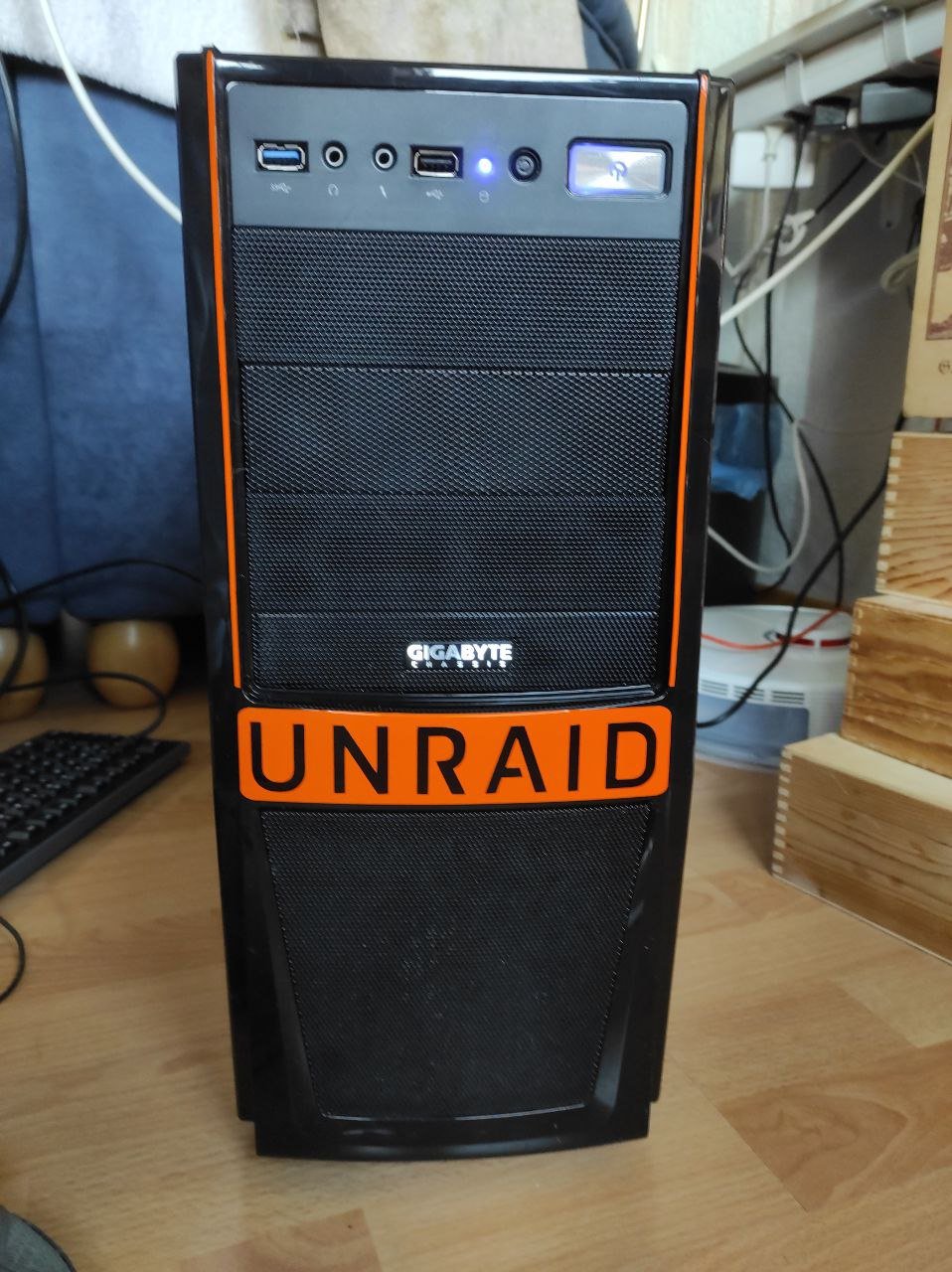

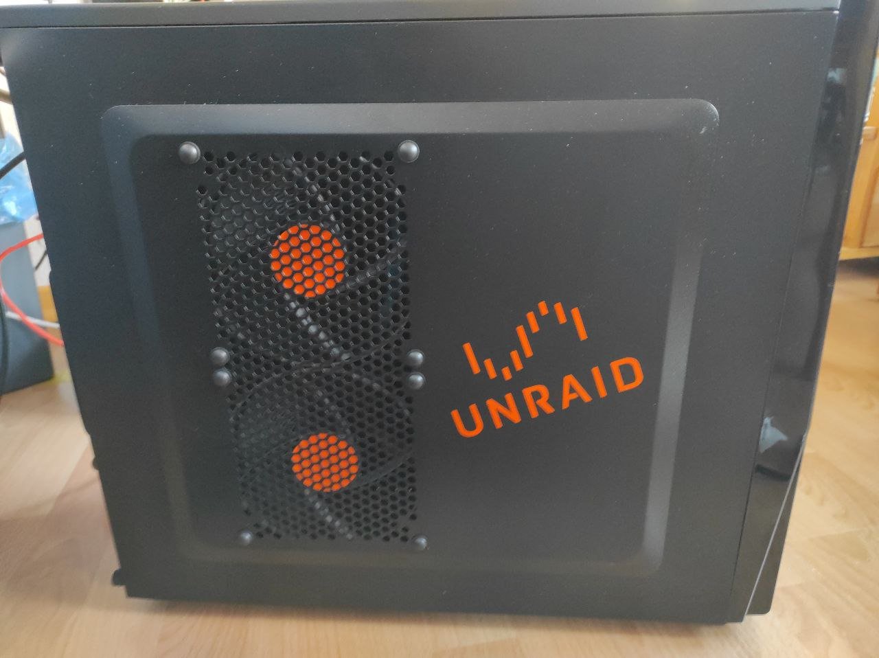

Hallo, ich nutze den Server nur im Heimgebrauch, habe damit auch nicht sooooo die Erfahrung. Früher nutzte ich 3 Zyxel NAS 325a, mit jeweils 2x4 TB bzw. in einem Gehäuse nur 1x4TB, diese waren sehr oft aus wenn ich sie nicht benötigt hatte. Da konnte jeder, wenn er bescheid wußte, über das Netzwerk drauf zugreifen, das hatte mir nicht so gepasst. Irgendwann letztes Jahr hatte ich dann alles in ein Gehäuse umgebaut und TrueNAS genutzt, das war schon besser, vor allem das ich den Pool komplett verschlüsseln konnte, klar, im laufenden Betrieb nützt das nichts, aber wenn er gestohlen wird, dann sind die Daten sicher. Allerdings hatte ich es zu kompliziert empfunden Freigaben mit nur Lesen einzurichten. Also sah ich mir ein paar Videos über die App NewPipe (anonymer YouToube Zugriff) an, da kam ich über den Kanal "The Geek Freaks" auf Unraid. Warum nicht, mal einen USB Stick erstellen lassen und dann wieder rum probiert. Auf den Pool von TrueNAS hatte ich natürlich keinen Zugriff, auch verstand ich zuerst nicht das System hinter Unraid, also keine Pools erstellen lassen usw.. Also wieder alles gesichert, Pool gelöscht und Festplatten einzeln eingebunden. Da ich mir schon kurz vorher ein "neues" gebrauchtes Board gekauft hatte, kaufte ich auch noch ein "neues" gebrauchtes Gehäuse. Und da ich gerade dabei war, kaufte ich auch noch 4 neue Festplatten. Von TrueNAS kannte ich den RAM Verbrauch, der eigentlich immer am Anschlag war, daher stockte ich da auch auf insgesamt 32GB auf. Bei Unraid langweilt der sich allerdings, habe so nur ca. 15% in Gebrauch. So, jetzt mal zu den Daten vom Server: Gehäuse: Gigabyte IF 233 https://www.gigabyte.com/de/Chassis/IF-233#kf Mainboard: ASRock Z87 Pro3 https://www.asrock.com/mb/Intel/Z87 Pro3/ Prozessor: (noch) Intel® Core™ i5-4670K CPU @ 3.40GHz https://www.intel.com/content/www/us/en/products/sku/75048/intel-core-i54670k-processor-6m-cache-up-to-3-80-ghz/specifications.html RAM: 32GB Festplatten: 4x Toshiba 16TB (1 davon Parität), 3x 4TB WD RED 2x SAN Disk 480GB im Pool als Cache Lüfter: vorne 2x, seitlich 2x, hinten 1x, überwiegend be quiet Lüfter Das Gehäuse hatte nicht mehr ganz so frisch ausgesehen, also hatte ich das Blech oben neu foliert und das Logo von Unraid drauf geklebt. Das Seitenteil, welches man auch sieht habe ich auch etwas beklebt. Da man von den Lüftern auch nur unschön die Schrift durch das Gitter gesehen hätte, habe ich da kurzerhand auch orange zugeklebt. Die Front habe ich auch etwas beklebt, da dort auch einige Kratzer zu sehen waren. Weitere Umbauten stehen aber noch an, ein "neuer" Prozessor ist schon bestellt, der wird wohl nächste Woche kommen, ein i7 4790k https://www.intel.com/content/www/us/en/products/sku/80807/intel-core-i74790k-processor-8m-cache-up-to-4-40-ghz/ordering.html?wapkw=4790k da der i5, zumindest momentan, ziemlich ausgelastet ist, wahrscheinlich auch wegen der Paritätserstellung. Zudem wird dann ein besseres Netzteil eingebaut, das aber noch in einem anderen Rechner werkelt von dem ich die Daten rüberkopiere. Im Endeffekt sollte der Rechner 3 Sachen können, erstmal Datenserver im Netzwerk mit Zugriffssteuerung, dann als Plex Medienserver (das läuft schon, nur fehlen noch überwiegend die ganzen Dateien) und dann noch als nextcloud fungieren. Dann kann ich 2 Rechner abbauen. Was ich noch suche, ist eine günstige USV, da mich das Teil jetzt schon mehr gekostet hat wie damals mein Spiele PC, möchte ich da so wenig wie möglich ausgeben, das USV soll den Rechner nur herunterfahren, fertig, mehr muss das gar nicht können, gibt es da was für ca. 50-70€? Was mir bisher negativ aufgefallen ist, das der Cachepool sich nur sehr langsam leert, ist das normal? Das schwankt so zwischen 14-66MB/s. Oder kann es sein das das auch noch was damit zu tun hat das die Paritätsplatte am laufen (anlegen) ist? Ist klar, jetzt wo ich einen Screenshot gemacht habe, ist die Übertragung bei über 100 MB/s... Aber ist das normal das sie so schwankt? Als besonders negativ habe ich es empfunden das die Zeitserver auf Google verweisen, muss man alles der Datenkrake in den Rachen werfen? Kann man da nicht neutrale Datenschutzfreundliche Server eintragen? Ansonsten finde ich das Unraid richtig geil, habe auch nur ca. 1 Woche getestet und dann direkt gekauft. Hier jetzt einige Fotos vom Gehäuse: Hier noch Screenshots:
