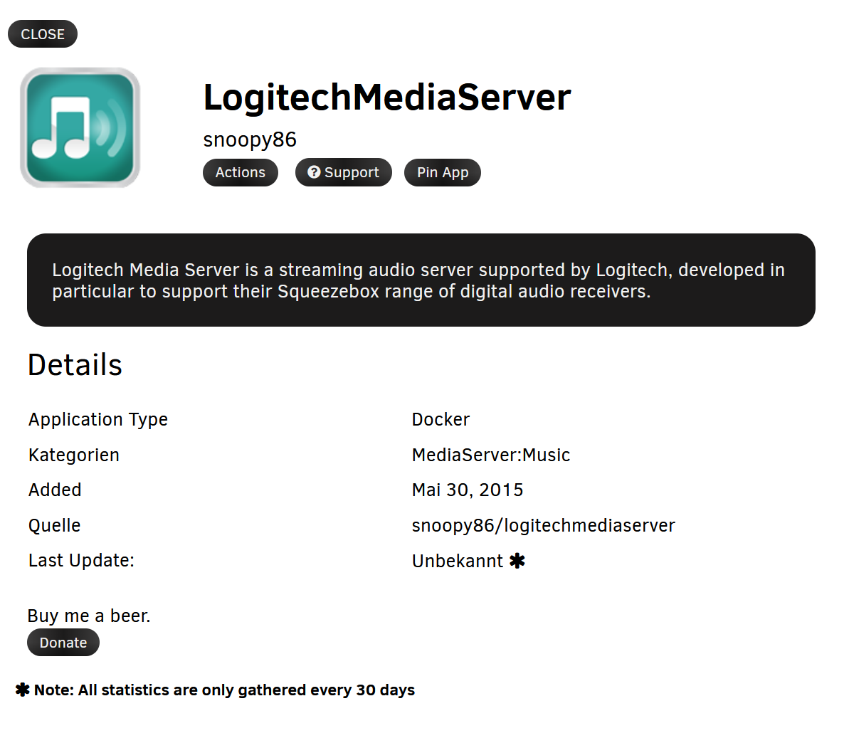

  5. Hallo,mit meinem UnRaid habe ich plötzlich ein großes Problem. In der WEB UI steht plötzlich bei Plugins: keine Verbindung, auf Aktualisieren kann nicht geprüft werden. Und meine Docker, wie z.B. Lyrion Musik Server kann nur noch lokale Musik abgespielt werden. Emby Docker findet keine Infos mehr zu Filmen. Aus den Log Files werde ich auch nicht schlau. Habt jemand eine Idee, wo und wie ich den Fehler suchen kann? Habe Server schon neu gebootet, FritzBox neu gestartet, nichts ändert sich.

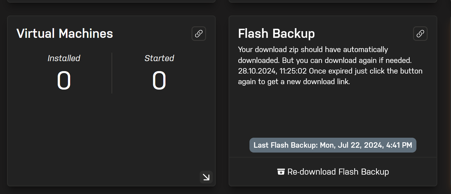

  8. Mangels englisch frage ich mal hier. Mir fällt seit längerer Zeit auf, dass mein Unraid Connect zwei Dinge nicht richtig macht: 1. Es wird meine VM nicht mehr angezeigt 2. Das Backup Datum des Flashspeichers belbt beim 22.7.2024 stehen. Egal wie oft ich ein Backup aus Connect heraus ziehe Ist das ein BUG, oder normal oder was?? Wie finde ich das heraus? UnRaid ist Version 6.12.13

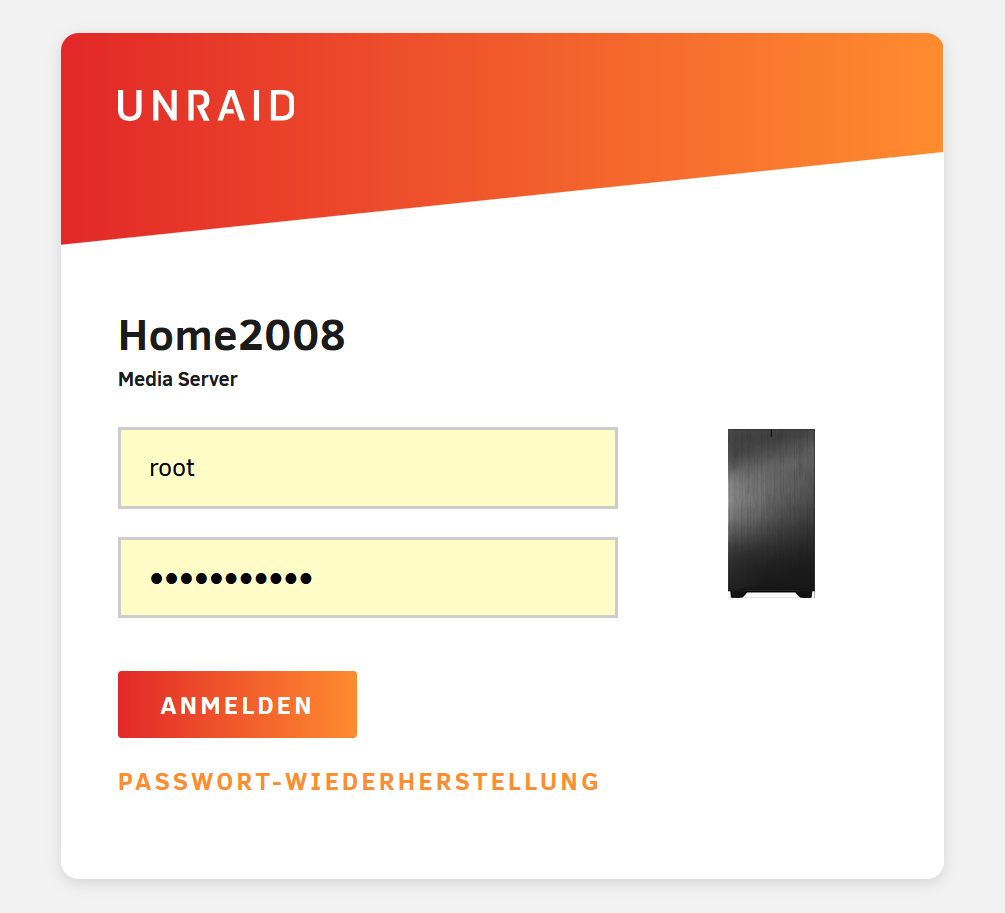

  10. Hab mal den Chrome genommen, da passiert gar nichts, nicht mal das Anmeldefenster

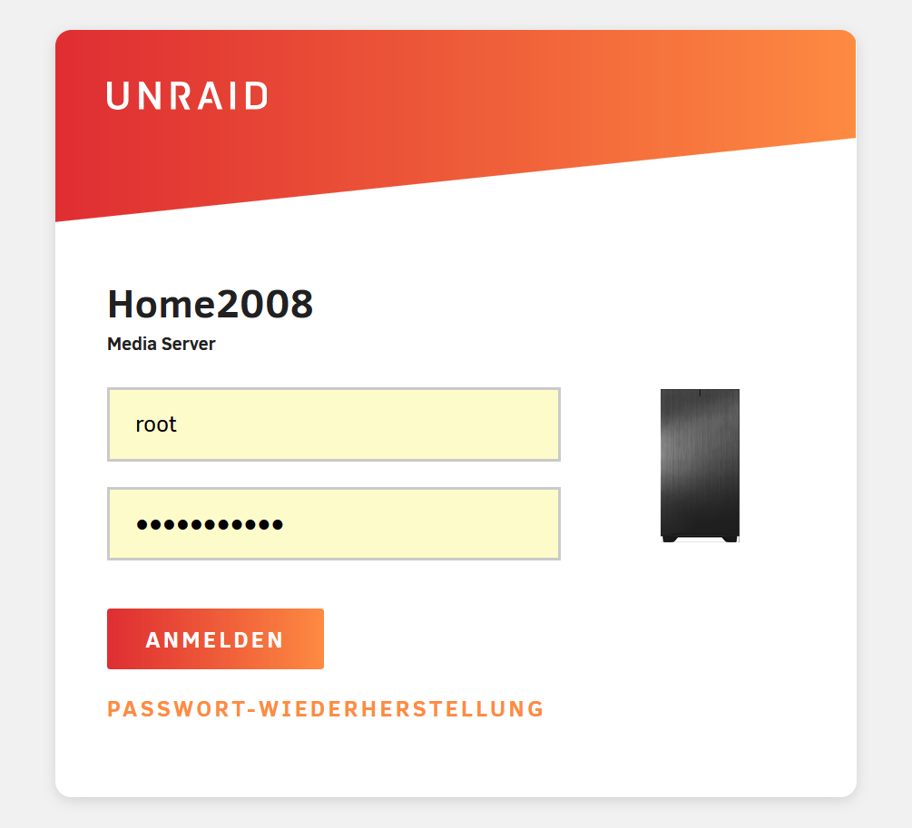

  11. Ich habe nun nochmal UnRaid 7 Beta 2 als Update installiert. Der Server bootet, und im Browser kommt das Anmeldefenster. Gebe root und PW ein, aber dann passiert nichts mehr. Browserfenster wird irgendwann mal weiss, und sonst passiert nichts mehr. Jemand eine Idee, woran das liegen könnte?
  12. Ich habe es heute nochmal probiert mit UnRaid 7 Beta 2. Nun startet Unraid, ich komme bis zum Anmeldebildschirm. Danach passiert nichts mehr. Woran kann das liegen?

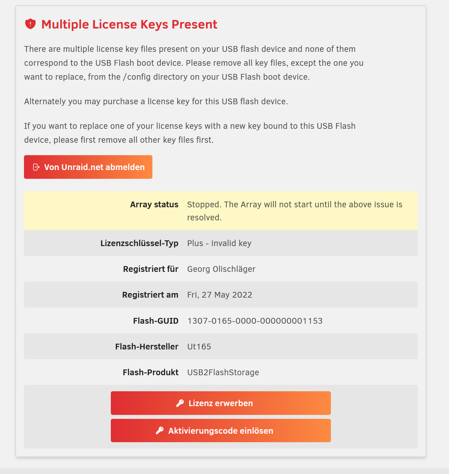

  13. Ja waren tatsächlich drei drauf: Trial, Basic und Plus. Habe zwei gelöscht, dann konnte ich die Lizenz ändern. Nun läuft UnRaid wieder. Danke für die Tipps!
  14. ICh habe einen neuen Stick genommen, der bootet jetzt. Aber wie bekomme ich UnRaid auf diesen Stick aktiviert?
