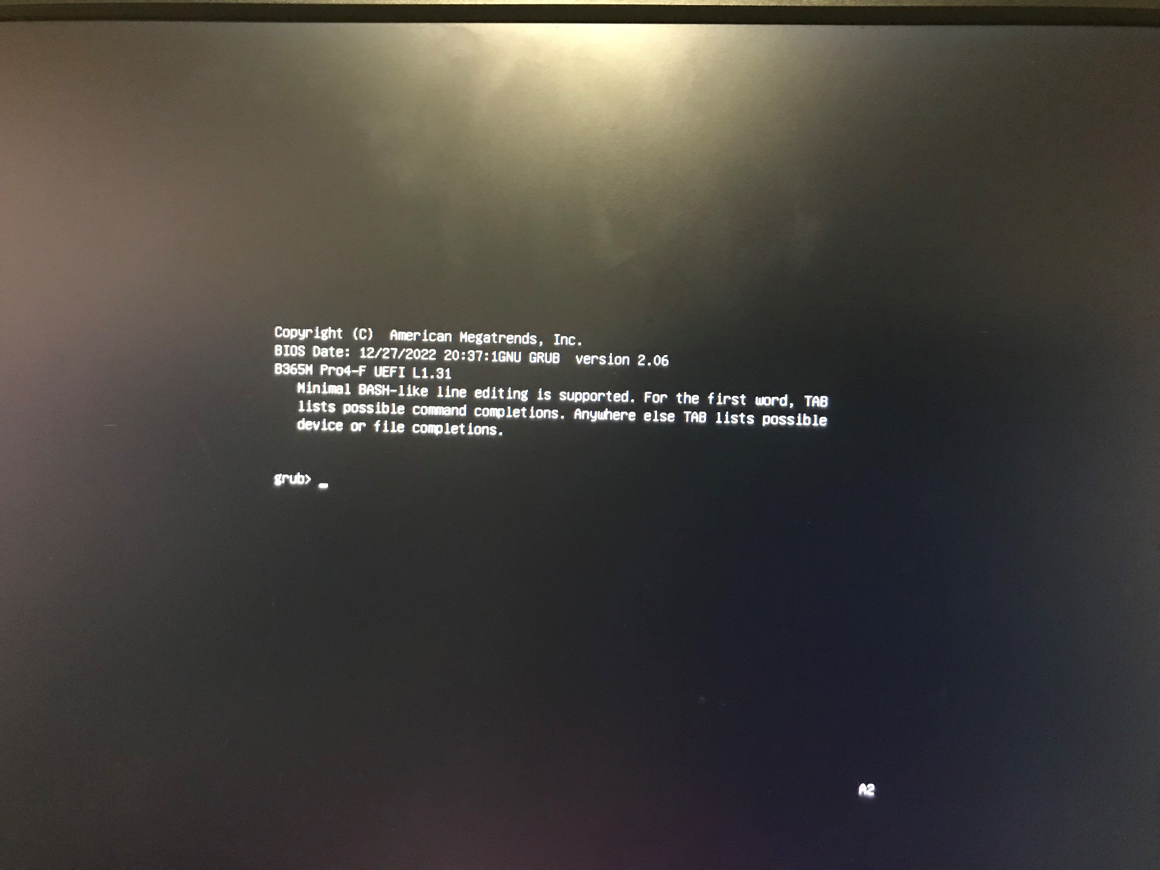

Schon wieder eine Frage dazu. Habe heute das Update auf 6.12.0.RC6 gemacht. Danach wollte ich die UC Seite aufrufen. Ich lande nach der Anmeldung immer hier: Kann mir einer sagen welches Device gemeint ist? Ich habe nirgendwo einen Hinweis. Weder am PC im Browser, noch auf dem handy oder sonst wo???
