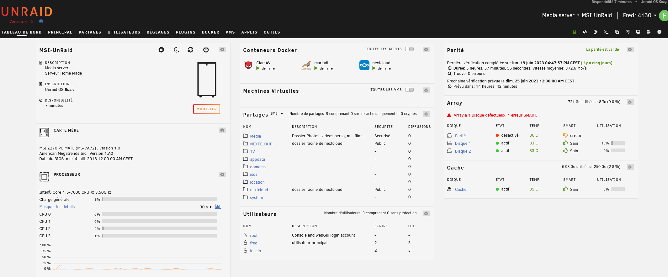

Disque de parité désactivé après coupure courant suite orage...
Tout est OK au niveau SMART, sur mes 3 disques... j'ai remplacé le câble de données et intervertit celui de l'alim avec un autre disque, toujours la même chose ! Le disque est bien reconnu par Unraid, mais désactivé en tant que disque de parité. Je me posai la question de savoir si je l'enlevai, le formatai sur un autre PC et le remettre dans mon serveur en tant que nouveau disque de parité est ce qu'il reprendrai les données des 2 autres disques ?
Désolé, l'armoire de raccordement Free était en rideau, du coup, plus d'internet et tout ce qui est connecté avec ! Détail hilarant, j'avais oublié de faire une sauvegarde de la Delta, donc toutes les redirections de ports OUT... Quel bonheur !!! En faisant un test "long" SMART, tous les disques sont nickel ! idem en les démontant et en les testant sur une station USB sur un autre PC !

- Disque de parité désactivé après coupure courant suite orage...
Bonjour, Après un orage et une coupure de courant, mon disque de parité est inactif ! Après plusieurs redémarrages du système, un contrôle avec Crystal Disc Info sur un autre PC, et une vérif dans le bios afin de voir si le HDD était présent, je cale ! msi-unraid-diagnostics-20230619-1029.zip- erreur accès Nextcloud...
