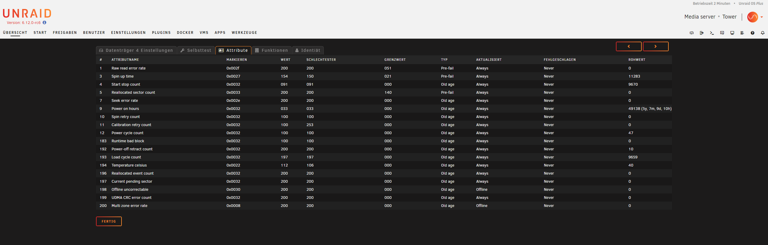

Problem mit den Smartwerten bei FetplattengehÀuse ICY Box
Das ist eine von 4 Festplatten Jetzt wird alles Angezeigt was ich sehen möchte. Cool Ich bedanke mich im Herzen fĂŒr den Tipp
Ich hab grade das Update Gemacht Und ES FUNKTIONIERT JAAA Daanke dir đđ FĂŒr die Hilfe đȘ
Ich glaube nicht das ein Hub da wat Bringt Ich glaube einfach Das Teil ist mit Linux nicht so Kompatibel hab mich wieder nicht Informiert Beim Kauf ist aber auch nichts Neues Bei mir đ
Das will ich mal nicht hoffen dass es daran liegt ?! Okay werd ich testen Danke fĂŒr den Tipp
Mir FĂ€llt grade ein Ich habe ja Noch eine Festplatte Per USB Angeschlossen das ist eine Externe Festplatte von Thosiba. 2TB Da nimmt er die Smart Werte auch halt nur bei dem Festplatten Geheuse der 4 Festplatten Halt nur nicht
Okay?! WeiĂ jetzt nicht Ist auch Egal Ja das Stimmt dafĂŒr aber Stromsparend
