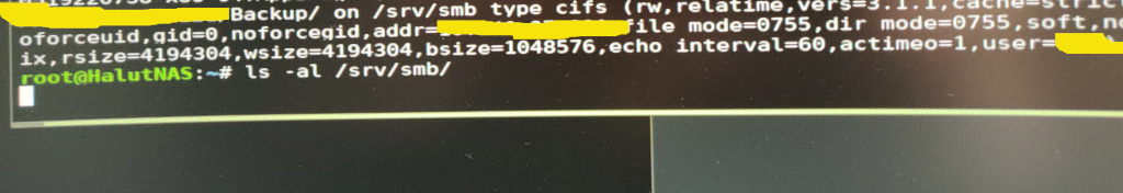

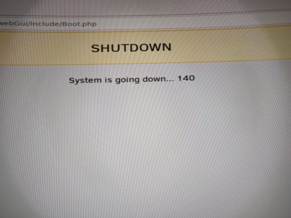

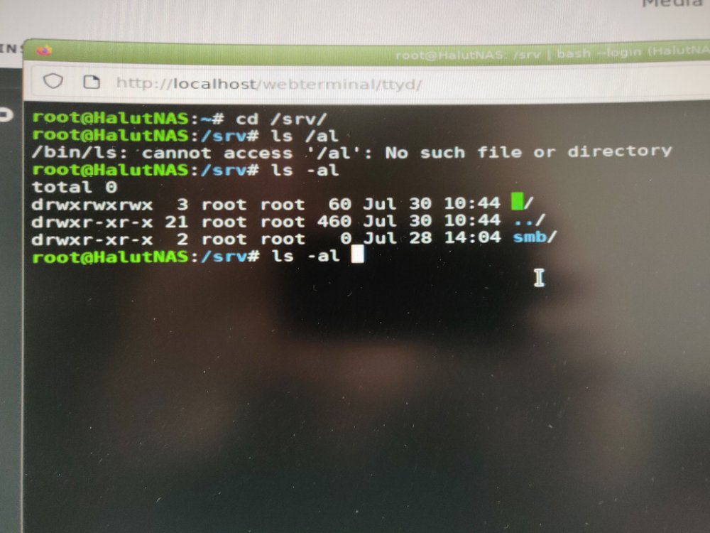

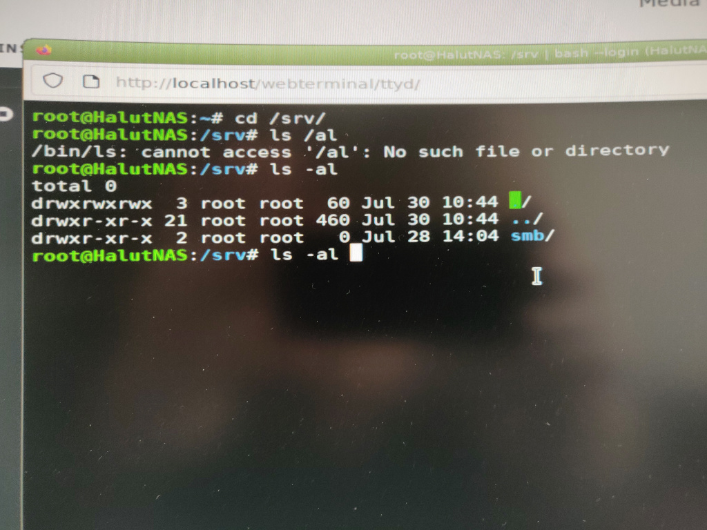

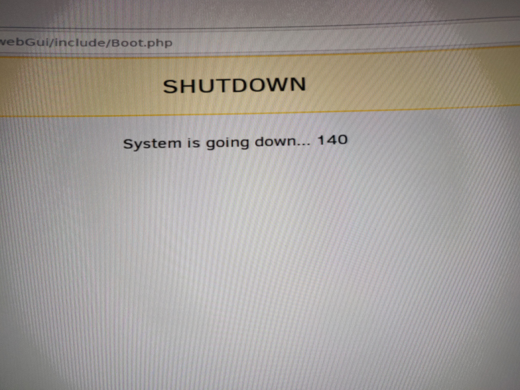

Nein, der externe Server lief immer und wurde nicht getrennt. Ich habe mir aber erlaubt den samba-server neu zu starten. unraid selbst lief dabei nicht. (Mein 'daily driver' soll mal als VM unter unraid laufen, ist aber noch nicht eingerichtet. Somit unraid beenden und Win10 booten) Ich habe nun folgendes durchgeführt: 1. Ich habe mir den Ordner /srv/smb erstellt und 'Backup' dort eingehangen Im Terminal war das System danach nicht mehr erreichbar bzw. eingefroren: 2. Zweites Terminal geöffnet und einfach ein listing ausgeführt. Zuerst reagierte auch hier das Terminal nicht. Nach ca. zwei Minuten Wartezeit Handy genommen, um ein Foto zu machen. In diesem Moment erfolgte die Ausgabe zu 'ls -al'. Als ich dann auch den Ordner /srv/smb mit anzeigen lassen wollte, war schon die Eingabe des Befehls nicht mehr möglich. Terminal eingefroren. 3. Okay - Shutdown. Dieser hat dann aber sehr lange gedauert (165 Sekunden)... Irgendetwas passt unraid hier nicht - nicht die Bohne... Die Frage ist nur was??

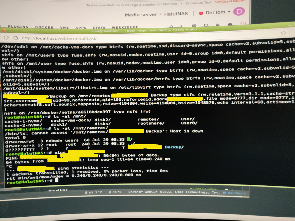

Die Logs zeigen keinen Eintrag für den unraid-server. Genutzt habe ich die Möglichkeit aus der GUI zu 'remote smb shares'. Auch mit der manuellen Methode habe 'Backup' nicht einhängen können. Der mount funktionierte, Zugriff auf die Dateien war aber unverändert nicht möglich. Ich habe nun mal einen anderen smb-share getestet und dieser konnte (mit Zugriff auf Dateien) gemountet werden. Bin gerade dabei den smb-share 'Backup' auf diesen zu kopieren. Sollte dann funktionieren. Viele Grüße

Hallo zusammen, ich versuche gerade mein (DIY) NAS auf Ubuntu-Basis auf unraid umzustellen. Um die Daten in ein unraid-share zu bekommen, habe ich das erste 'remote' smb-share auf unraid gemountet und wollte dann mit Krusader die Dateien und Ordner in das neue unraid-share kopieren. Unter unraid wird mir das remote smb-share auch als online und gemountet angezeigt. Auch die Abfrage mit 'mount' zeigt das gemountete smb-share. Die Dateien sind aber unter /mnt/remotes/ nicht verfügbar. Der Server/host wird als 'down' gelistet - kann aber per 'ping' erreicht werden. Mit stellt sich die Frage, welche Zugriffsrechte/Einstellungen unraid benötigt, um auf remote smb-shares zugreifen zu können. Windows, Linux- und Android-Installationen bei mir haben nach Anmeldung mit dem auf dem NAS für samba hinterlegten user/password Zugriff - unraid aber eben wohl nicht. Unter unraid habe ich übrigens den gleichen user eingerichtet, wie er auch auf dem NAS für samba besteht. Die remote shares werden wohl mit den Eigentümern 'nobody:users' eingebunden. Nobody ist auf den smb-shares nicht zulässig. Deshalb habe ich eben den gleichen user unter unraid eingerichtet, der dann doch zur Gruppe 'users' gehören sollte. Bin für Hinweise sehr dankbar! Viele Grüße
