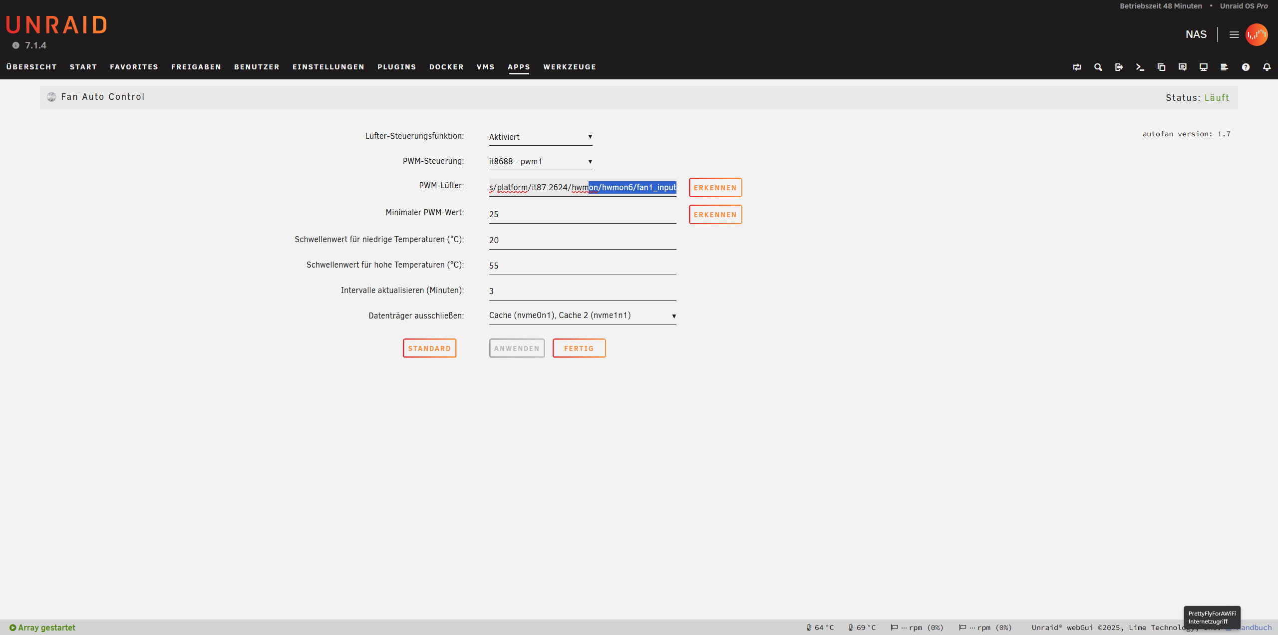

  1. ok also die Lüftersteuerung für Fan1 deaktivieren. Wird gemacht :) Bei Fan 2 ist der min-Wert der der ermittelt wurde. Je höher desto weniger RPM? Oder wie genau funktioniert das?

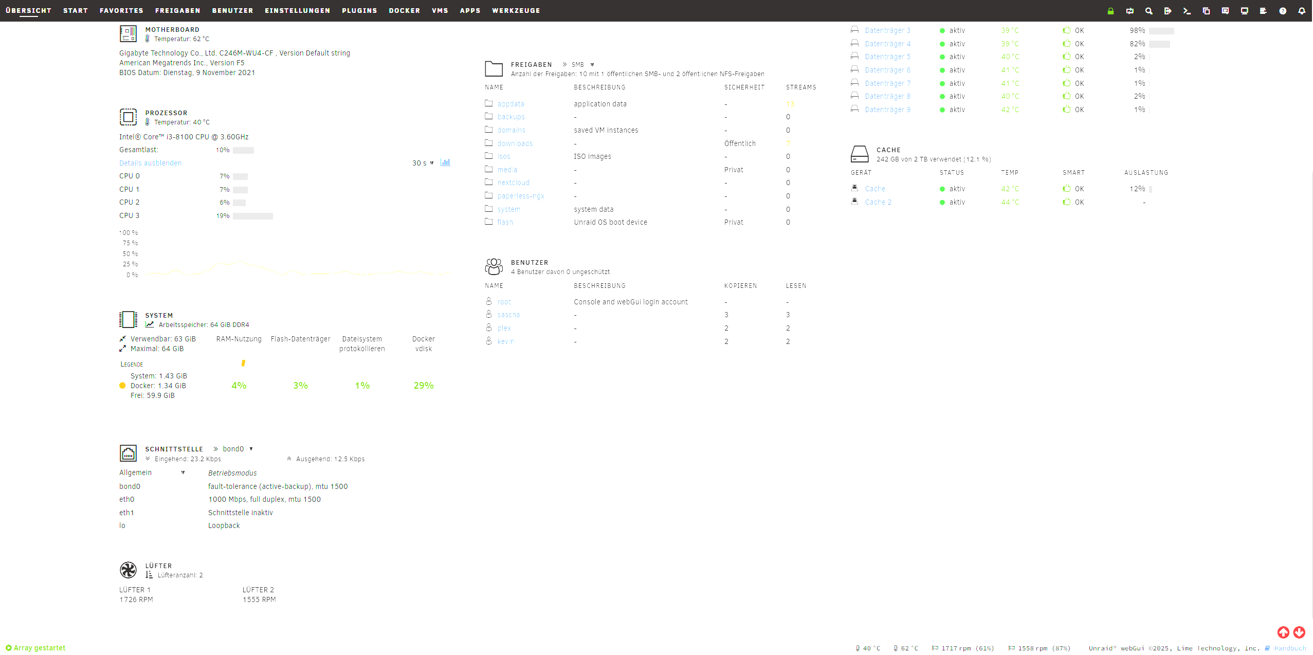

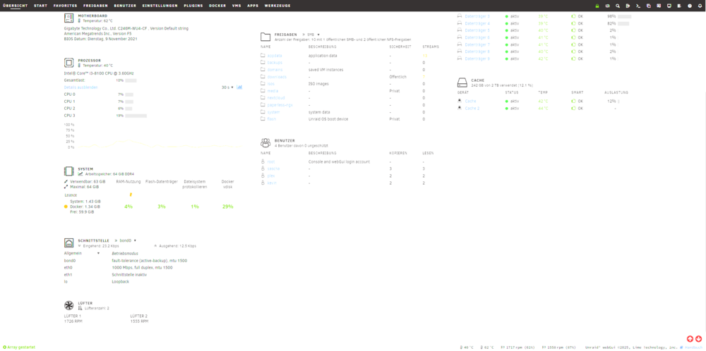

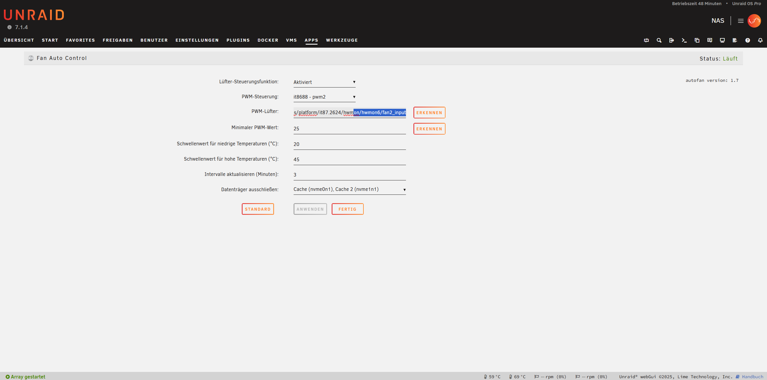

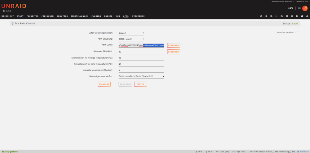

  2. ich hänge mich mal hier mit rein. Bei mir werden dank diesem Thread nun CPU Fan und die Case Fans unter den Array Fans angezeigt. Vielen Dank dafür :) Allerdings komme ich beim Feintuning nicht so recht weiter. Die Lüfter geben wenn die Platten aktiv sind nahezu Vollgas. Gerade der CPU Lüfter müsste das eigentlich nicht. Was mache ich falsch oder was fehlt? Dazu geht der CPU Lüfter auch immer mit aus wenn das Array schläft. Sorry für Screenshot 1. Da war HDR noch aktiv. Board ist ebenfalls das C246M WU4 CPU ist ein i3-8100 Fan1 ist der CPU Lüfter und Fan2 die Case Lüfter

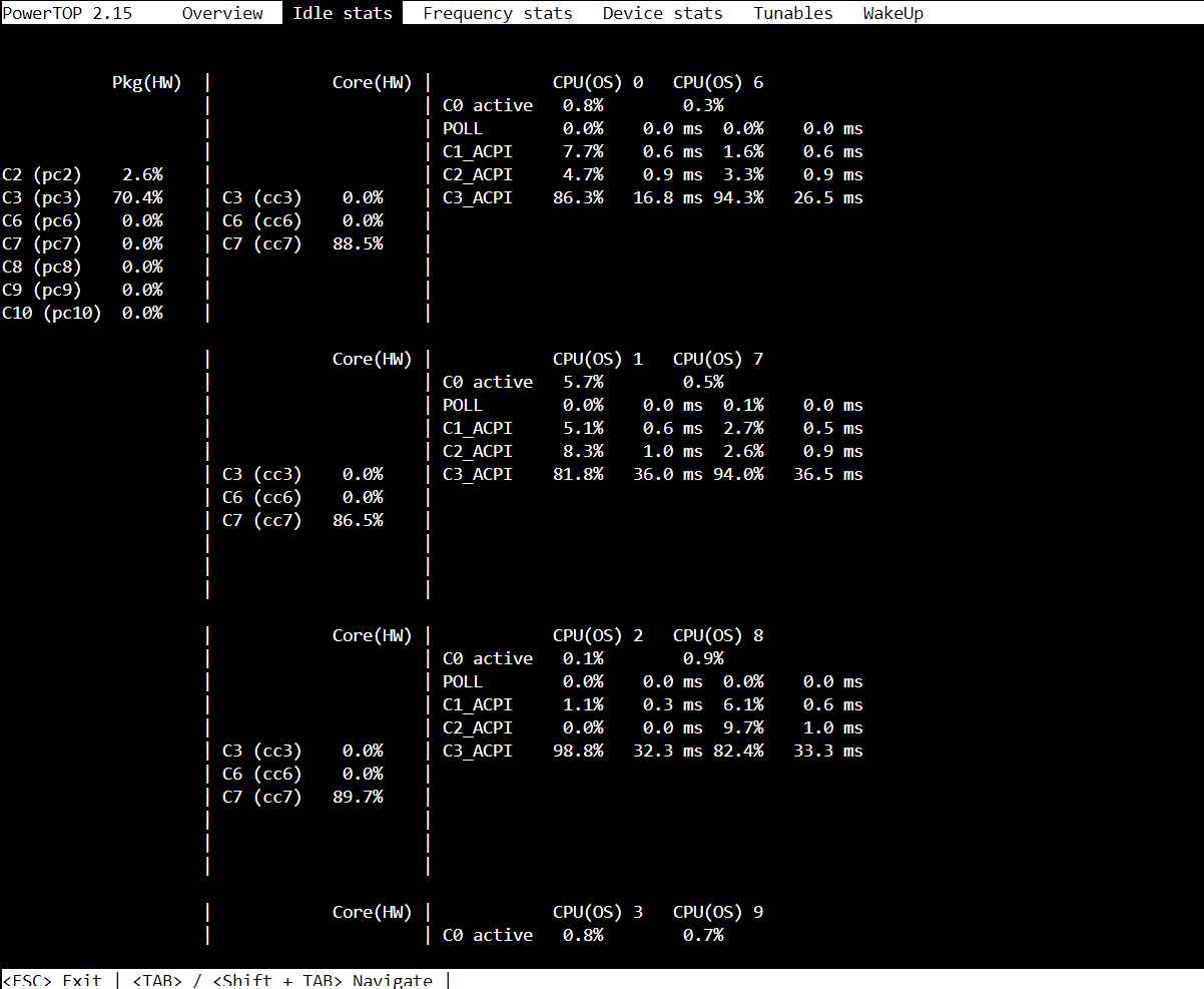

  3. Hab heute nochmal bissl was ausgetauscht und erreiche nun auch C7 im Pkg. Den günstigen SATA Controller hab ich gegen den ECS06 von Silverstone ausgetauscht und für die 2. SSD hab ich noch den ECM25, ebenfalls von Silverstone, mit eingebaut. Den Startpost hab ich auch aktualisiert, falls jemand nachbauen möchte.

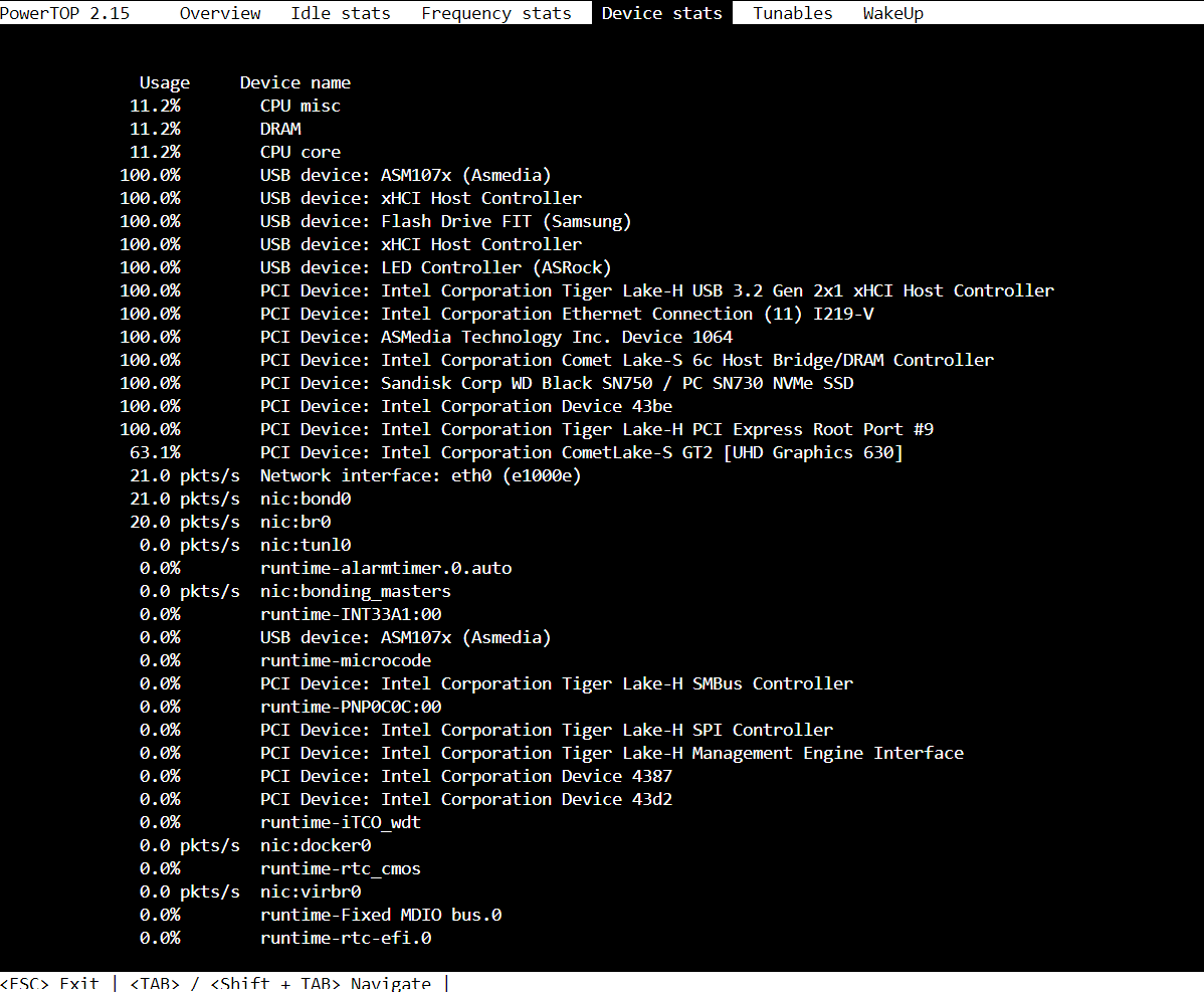

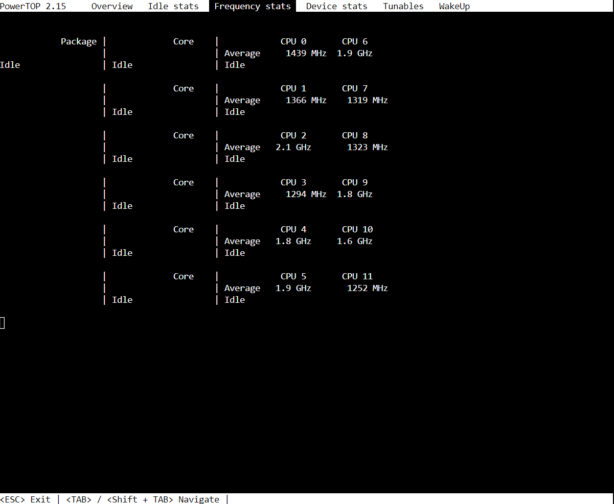

  5. What about the C-States on the Silverstone PCI card? I bought a cheap 4-port card on eBay the other day. Unfortunately, I can only achieve C3 with it.
  6. Ja genau hab 2 NVMe, allerdings ist die eine aktuell gar nicht in Benutzung weil die wie du sagst nur mit 11Gen nutzbar ist. Hab ich beim bauen nicht bedacht. Ich hab aber eine PCIe to Sata Adapterkarte in PCIe 3.0 1x Slot stecken an der meine HDDs hängen. Der Wechselrahmen den ich im Gehäuse hab überdeckt so ziemlich alle SATA Ports. Hab deshalb schon überlegt mir stattdessen eine PCIe Karte zu holen auf der ich 4 NVMe draufschnallen kann und dann funzt das auch mit beiden SSDs und dann noch zwei M.2 to Sata Adapter. So zumindest meine Idee
  7. Hab mich gestern auch nochmal dran gesetzt und erstmal den HBA gegen die PCIe SATA Karte ersetzt die @DataCollector empfohlen hat. Die Lüfter vom Wechselrahmen gegen zwei von Noctua getauscht. Jetzt kann man auch wieder im selben Raum arbeiten 😂 An den ASPM Modi hab ich gestern auch nochmal rumgespielt und auf L0 L01 eingestellt. DMI war auch noch nicht auf enabled. Bei SATA Link müsste ich nochmal gucken. Da hab ich nicht nachgeschaut. Powertop zeigt mir allerdings maximal C3 an bei Pkg
