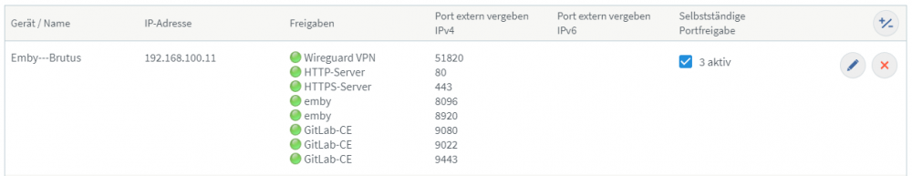

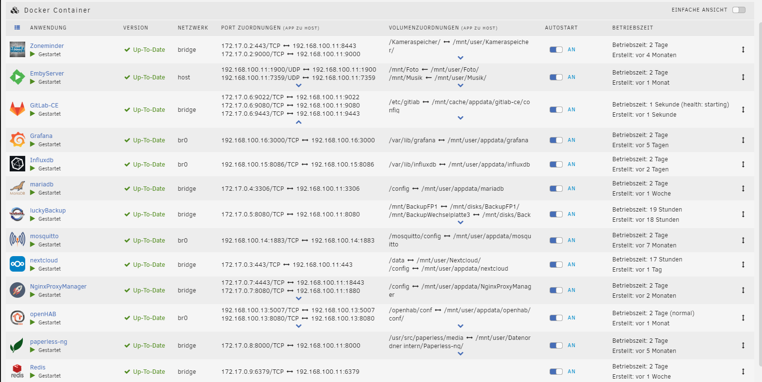

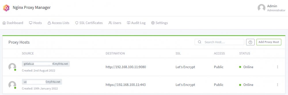

Ich hab jetzt auch duckdns installiert und mir dort drei Subdomains eingerichtet, wie von dir vorgeschlagen. Die Portweiterleitungen auf der Fritzbox habe ich fast alle raus genommen. Bei Nginx habe ich die drei Subdomains mit den jeweiligen Weiterleitungen und mit drei Lets Encrypt Zertifikaten eingetragen. Jetzt funktioniert alles wie es soll.😁 Auch der Zugriff von Lokal aber über die Duckdns Domians klappt wunderbar. Vielen Dank für deine Hilfe. Gruß Jochen

Hallo zusammen, ich lese hier schon eine ganze Weile mit, bisher konnte ich alle Probleme mit den vorhandenen Posts lösen. Jetzt komme ich aber nicht weiter. ich habe verschiedene Container am Laufen. Von außen erreichbar ist Nextcloud, das habe ich nach der Anleitung hier: https://linuxserver.tips/de/nextcloud-installieren-unter-unraid/ installiert. Über die Fritzbox bekomme ich eine DNS in der Form: uXXXXXXXXXXXXXXXmf.myfritz.net zugewiesen, das ist meine "Domain". Nextcloud funktioniert sehr gut. Emby ist ebenfalls erreichbar, dazu musste ich bei Nginx nichts eintragen. Jetzt möchte ich auch noch Gitlab aus dem Internet erreichen und das bekomme ich momentan nicht ans laufen. In Nginx habe ich es schon in der Form gitlab.uXXXXXXXXXXXXXXXmf.myfritz.net und auch als Unterdomain uXXXXXXXXXXXXXXXmf.myfritz.net/gitlab ausprobiert. Beides klappt leider nicht, es kommt die Fehlermeldung: Die Webseite ist nicht erreichbar. Gebe ich nur uXXXXXXXXXXXXXXXmf.myfritz.net:9080 ein kommt die Fehlermeldung: Diese Website kann keine sichere Verbindung bereitstellen. Hat jemand einen Tipp, wie ich das hin bekomme? Es läuft das neueste Unraid 6.10.3 Gruß Jochen
