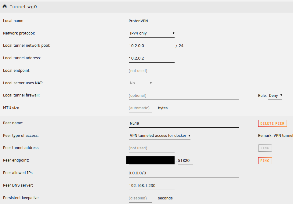

  7. Sorry ich meinte untagged. Habe mich verschrieben. Der Port ist passend konfiguriert.
  8. Hallo Ford Prefect, danke das du dich mir annimmst. br1 hängt an tagged VLAN40 am Unifi Switch. Das VLAN ist nicht in Unraid konfiguriert. IPs werden nur in den Containern eingetragen Ich weiß nicht ob ich die Frage richtig verstanden habe. Ich hänge hier mal ein paar Screenshots an in der Hoffnung das es die richtigen Einstellungen anzeigt. Aus dem Firefox Container kann ich den Unraid Server anpingen. VLAN40 nicht. Das möchte ich aber auch garnicht. Im Router habe ich, nach dieser Anleitung, eine statische route für 10.2.0.0/24 eingetragen mit 192.168.1.200 als Gateway. (192.168.1.230 ist Adguard) Nein der Container läuft im wg0. Unraid macht anscheinend ein Portmapping. Deswgen dachte ich ich könnte einfach den npm auf 192.168.1.200:Port zeigen lassen. Geht aber nicht. Wenn ich den Container im Bridgemode betreibe bekomme ich sofort zugriff per npm. Ich denke schon. Zugriff von DMZ auf LAN ist gesperrt LAN auf DMZ ist frei. NPM habe ich testweise den zugriff auf LAN freigegeben, funktioniert. Was bedeutet die Tunnel IPs konfigurieren? Muss ich in der Firewall ein weiteres Netzwerk erstellen und die Regeln definieren? Wenn ich es richtig interpretiere macht wg0 kein Nat. Vielen Dank für deine Mühe. Grüße
  9. Hallo, sorry für den ungelenkten Titel. Ich versuche mal meine Situation verständlich darzustellen. Mein Setup sieht aktuell folgendermaßen aus. Unifi Router, Switches, APs Wan - Statische IP Lan - 192.168.1.0 VLAN 20 IoT - 192.168.20.0 VLAN 40 DMZ - 192.168.40.0 Unraid Server 2x NIC 1 - br0 LAN - 192.168.1.200 1.2 - br0.20 VLAN 20 2 - br1 VLAN 40 wg0 Wireguard über ProtonVPN - VPN tunneled access for Docker Ich habe verschiende Container am laufen. Ich nutze das VLAN40 für Container die ich im Internet exposen möchte. Portweiterleitungen 80/443 laufen auf den Nginx Proxy Manager mit der IP 40.200. Von dort verteile ich auf die anderen Container im selben VLAN u.A. Emby, Baikal etc.. Läuft alles ohne Probleme. Ich habe jetzt einen Container den ich auch gern über das Internet erreichbar machen möchte, der aber über wg0 ins Internet gehen soll. Das Problem ist, wie schaffe ich es das ich den Container per Reverse Proxy erreiche obwohl er VPN nutzt. Ist das überhaupt möglich? Wenn ich das Webinterface des Containers lokal aufrufe, kann ich das über die IP des Unraid Servers (192.168.1.200) mit dazugehörigem Port. Ich habe es schon mit einer Firewallregel probiert NPM -> Unraid erlauben. Hat aber nicht funktioniert. Das gleiche Problem habe ich mit der kommunikation der Container untereinander. Sobald ich das Netzwerk wg0 auswähle funktioniert der Zugang zum Internet über VPN und lokal über die IP vom Unraid Server aber sonst nichts. Ich bin mit meinem Latein echt am ende und für jeden Tipp dankbar. Grüße
