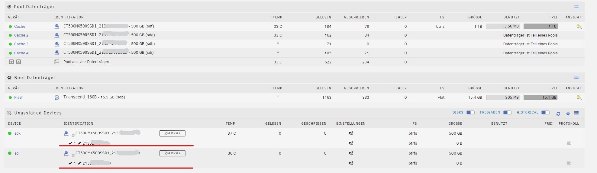

  2. nein, immer noch die SSD´s aus dem Cachepool nur "defekte" Festplatte war beim formatieren mit Preclear Disk so heiß, im Normalbetrieb werden die Platten max. 44C°
  3. Aktuell hab ich alles wiederhergestellt ohne Neuinstallation: betroffene Festplatte wieder ausgebaut und mit MiniTool Partition Wizard formatiert, mit Unraid und "Preclear Disk" war die betroffene Festplatte immer wieder heiß und bei 49C° augehängt, formatieren war nicht möglich. die Festplatte wieder eingebaut, alle Kabeln nochmal überprüft, gestartet und alles läuft. Den Cache mit 200Gb getestet, alle vier Platten werden beansprucht. Jetzt, wo der Cache in Array übertragen wird, tauchen zwei der Festplatten wieder in Unassigned Devices mit 🚫ARRAY, keine Ahnung, aber ich vermute, dass die in den Stromsparmodus wechseln. Jetzt habe ich den Standard Datenträger Ruhezustandsverzögerung ausgeschaltet, mal gucken...

  8. übrigens: ich habe nach Deiner @mgutt Empfehlung Zeile "pcie_aspm=off" ergänzt, neu gestartet und jetzt ist nur eine SSD ausgefallen, vorher waren zwei
  9. ja, das ist ein JMB585 das sind die Bezeichnungen, die an der Karte hängen ausgefallen aktuell das sind die restlichen warum ist die Bezeichnung von einer Platte anders, ist unbekannt!?

  12. das seltsame ist, dass das Problem nach Datentransfer aufgetaucht, zumindest sehe ich das so. Ich werde weiter testen. Was soll ich am besten bei Cache für "appdata und "system" Orner einstellen? Weil die zwei Ordner "appdata" und "system" sind nach dem Cache Absturz auch verschwunden, deswegen hab ich das Ganze entdeckt, weil VM und Docker nicht mehr zu erreichen waren. Aktuell ist "Bevorzugt" eingestellt. Vielen Dank!
  13. die Daten auf dem Pool sind nicht wichtig, aber den Poll habe ich bereits gelöscht und neu erstellt. Von die beiden Festplatten kam eine Meldung, das diese BTRFS Format "nicht finden" und danach tauchen diese in "Unassigned Devices" auf. ich benütze keine Stromspar-Mechanismen, vor kurzem USV angeschlossen und NUT Setting eingestellt. Dann hatte ich "ethtool -s eth0 wol d" auf "ethtool -s eth0 wol g" umgestellt, zweimal hatten wir Stromausfall, aber die Batterie lief nicht leer, kurz danach kamen diese Probleme, ob das alles damit zu tun hat!?
  14. ich denke ja, so ist das. Cache Pool habe ich gelöscht und neu erstellt, die Festplatten habe ich alle neu BTRFS formatiert. Sobald ich den Server neu starte, läuft der ca. 30 min. danach gehen zwei der Cachefestplatten in 🚫ARRAY Modus. Ich teste den Server seit 8-9 Monate, bis ich die große Menge von Daten hochgeladen habe, ist der gut gelaufen. Vielleicht ist der Cache voll gelaufen!? Soll ich die Cachefestplatten in anderes Format formatieren?
