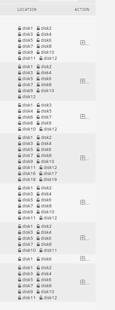

  4. Generell sind im share "cheffe" bis auf eine Ecke keine Festplatten ab der defekten Disk 13 zu sehen:
  5. Defekt war als erstes Disk 15 und beim Tausch dann Disk 13. Wenn ich jetzt auf Disk 15 klicke erscheint folgendes Bild oder manchmal leere Ordner:

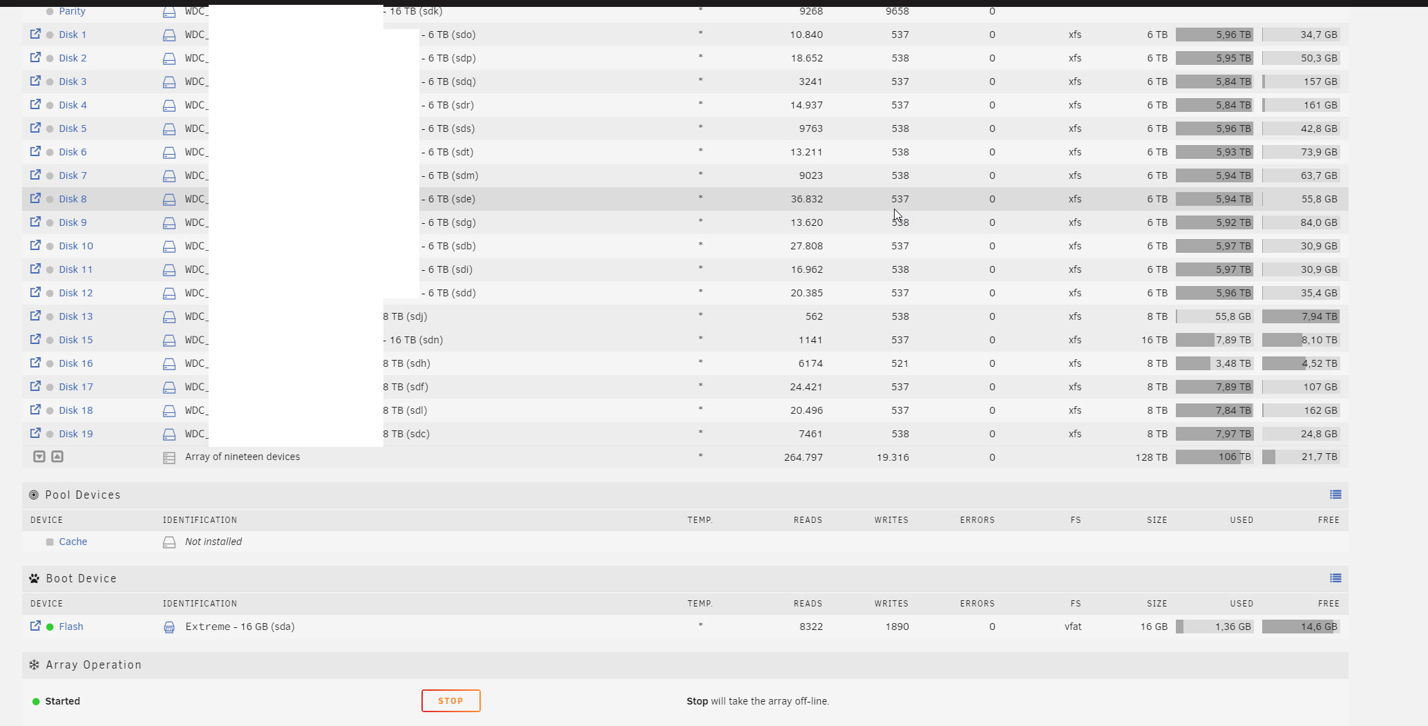

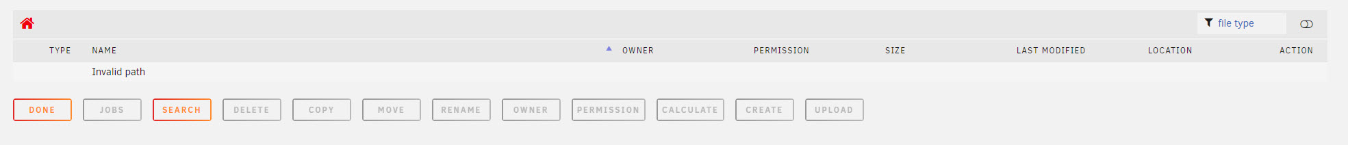

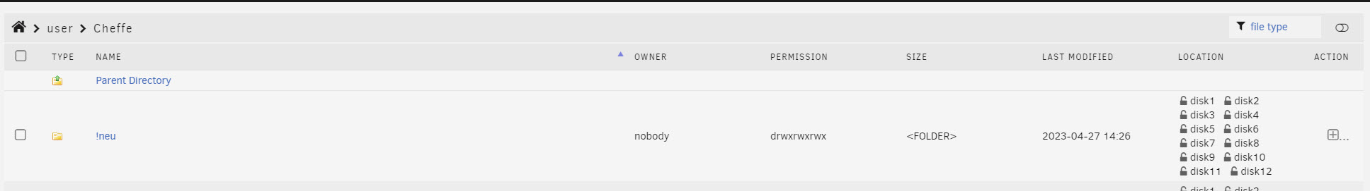

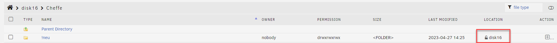

  6. ja genau, ich hatte leider nur eine einzelne Parity Disk. Das mit dem Backup bei knapp 100 TB an Daten ist nicht so einfach, dann müsste ich viel Geld in die Hand nehmen und mir 4-5 Stück 16 TB Festplatten zulegen und alles Stück für Stück kopieren und dann den Server immer weiter erweitern bis ich alle Daten gesichert habe. Leider dauert das Einspielen einer einzigen 16 TB Festplatte schon 12-14 Tage (Server ist aus 2014). Wäre also ein sehr langes Projekt. Ich habe den Server seitdem ständig neu gestartet, er ist bei mir immer nur an, wenn ich auf Daten zugreifen muss, also eher selten. Das Array ist nicht defekt, siehe Bild 1. Ich habe das Problem, dass zum Beispiel im Ordner "!neu" (Bild 2) ganz viele Dateien fehlen. Z. B. alle der Disk 16 und 17, die nicht defekt waren. Klicke ich aber nicht auf den "Cheffe" Share, sondern einzeln auf Disk 16 sind alle Dateien vorhanden (Bild 3). Werden mir nur nicht im großen ganzen Share angezeigt. Am liebsten würde ich das Share "cheffe" neu erstellen lassen, aber ich habe keine Möglichkeit dafür gefunden, ohne das die Daten dann weg sind. Also bleibt mir wohl nichts anderes übrig, als alle Daten einzeln in ein neues Raid zu verschieben. Diesmal dann mit 2 Parity Disks. Ich hoffe, die Details reichen aus.
  7. Ich hatte einen Defekt von einer meister 8TB Festplatten. Während des Austausches ist leider eine zweite 6 TB Festplatte kaputt gegangen und die Daten von dieser Festplatte sind verloren. Ich habe nun beide Festplatten ersetzt. Leider zeigt mein Share nicht mehr alle Daten an. Wenn ich zum Beispiel Disk 16 manuell anklicke werden Ordner angezeigt die im allgemeinen Share, der alle Festplatten beinhaltet, nicht mit angezeigt werden. Ich muss also um auf diese Daten zugreifen zu können, die Disk einzeln anklicken. Des Weiteren habe ich das Problem, das der Share manchmal nur leere Ordner anzeigt, bis ich versuche einen neuen Share zu erstellen, danach werden Festplatten 1-12 angezeigt. Festplatten 13-19 nicht. Gibt es eine Möglichkeit den Share komplett neu anlegen zu lassen? Wenn ich einen neuen erstellen möchte, steht nur Starting services und nichts passiert. Ein zweites Problem ist, bei meiner ersten defekten Festplatte habe ich die 8 TB mit einer 16 TB Festplatte getauscht. Er zeigt mir bei Main auch an, dass 8 TB von 16 TB belegt sind. Die Festplatte lässt sich aber nicht anklicken bzw. wenn es mal funktioniert sind dort alle Ordner leer und er erscheint die Meldung: invalid path
