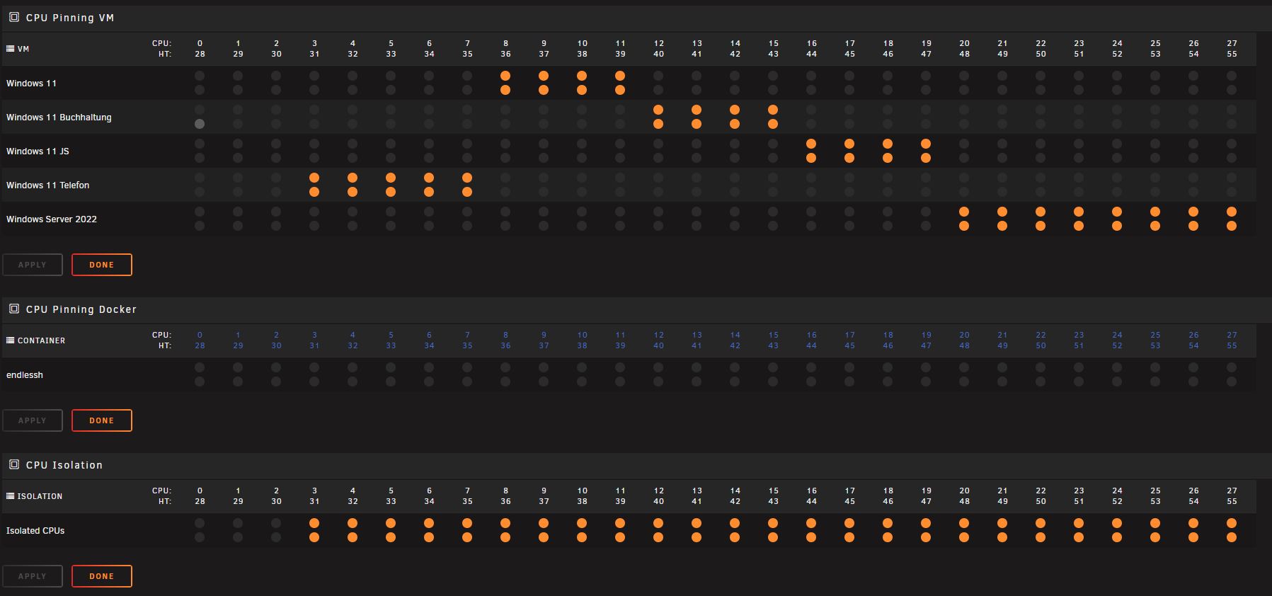

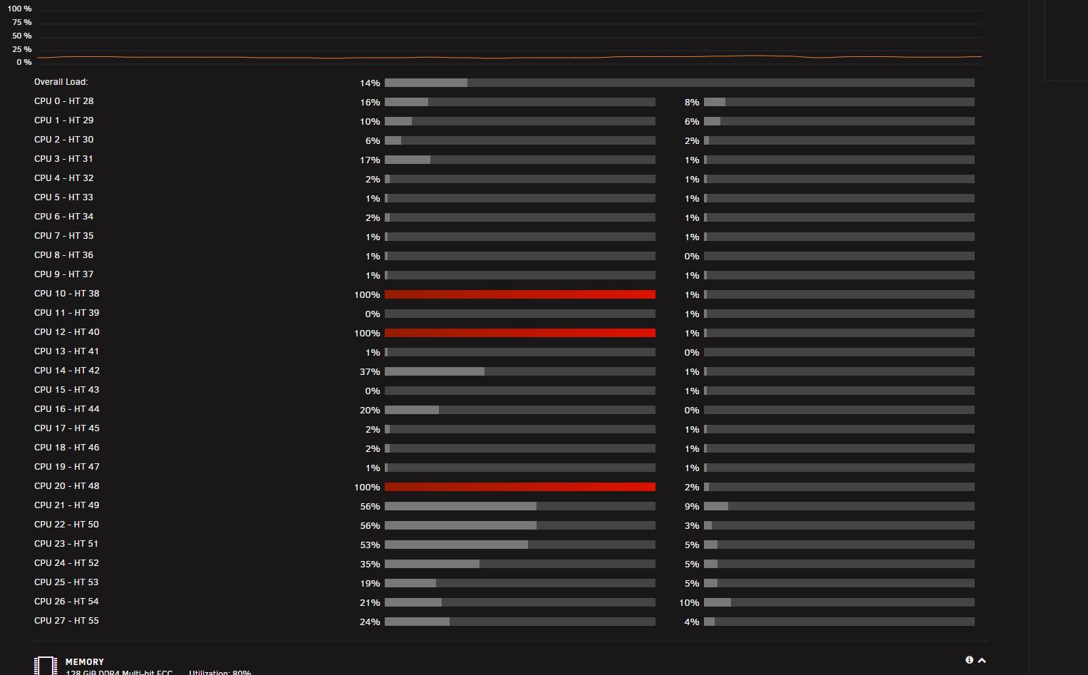

  14. okay, da habe ich mein Defizit in den Kenntnissen. Der Server hat 4 Netzwerkschnittstellen. Die habe der Reihe nach mit IP's konfiguriert. Also von ...118 - ...121. Fix Common Problems zeigt das immer als Fehler an. Gibt es hier ein Tutorial oder Ähnliches ? in die VM kann ich mich nicht mehr anmelden. Die reagiert nicht mehr.
  15. Hallo Habe das auch hinter mich gebracht. Es gibt zwei Möglichkeiten das zu lösen, 1. Du änderst die Auflösung im "Bios" auf eine andere Auflösung des VNC. ( Weiss nicht mehr genau wie das ging) 2. die Variante von Patty. Habe einfach mit Tab rechts links und runter und Leertaste gearbeitet bis es ging. Habe mittlerweile 4 VMs mit Windows 11 Viel Erfolg

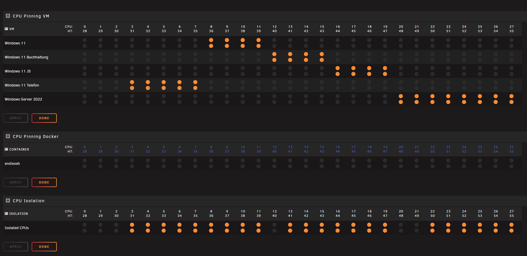

  16. und anbei ist das syslog. Die CPUs habe ich nun auch isoliert. Probleme machte er circa ab 14:00 Uhr laut Aussage meiner Mitarbeiter syslog ihrbueroserver-diagnostics-20221018-2139.zip
  17. Danke. Hm, ich habe die Topics dazu gelesen und es war wie ich gelesen habe eine Kann-Bestimmung. So können die Prozerssoren sowohl vom System als auch von der VM genutzt werden. Wenn ich es müsste dann würde ja das Pinning reichen und man würde die Isolation nicht brauchen. Bin mir aber nicht sicher. Werde das weiterhin beobachten und dann posten was passiert. Vielleicht weiss ja jemand mehr darüber.
  18. Hallo, hatte keine CPU Isolate Einstellungen gemacht. Habe das nicht gewusst. Habe das nun nachgeholt und hoffe dass das die Ursache war. Auf jeden Fall läuft das System jetzt mit weniger Auslastung und 8 Grad weniger Temperatur. Syslog habe ich nun angeschaltet . Diagnostic ist schwierig da ich nicht vor Ort bin. Zunächst mal vielen Dank. Ich hoffe dass das Problem nun gelöst ist. Ansonsten poste ich mal die Files. Grüße Jürgen
  19. Hallo Miteinander, ich habe seit Wochen auf einem meiner Unraid Server das Problem dass nach ca. 2-3 Tagen die Web Gui nicht mehr erreichbar ist. Im Vorfeld dazu habe ich erkannt, dass mehrere Prozessoren bei 100 % Auslastung sind. Ich habe 3 Windows 11 und eine Windows 2022 VM auf einem DL360 G9 mit 28 Prozessoren und 128 GB RAM laufen. Betroffen ist immer Prozessor 1 und je nachdem andere Prozessoren. Teilweise sind die VM's zu erreichen. Teilweise nicht. Irgendwann geht dann gar nichts mehr. Per CPU Pinning habe ich die Prozessoren verteilt . Speicher habe ich je 16 GB an die Windows VM's und 32 GB an den Windows Server verteilt. Nach dem Neustart habe ich jedoch kein Log -File mehr, das ich posten könnte. Wie kann ich vorgehen dass mir geholfen werden kann? Im Voraus vielen Dank. Gruß Jürgen
