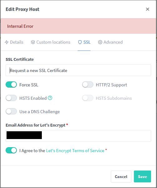

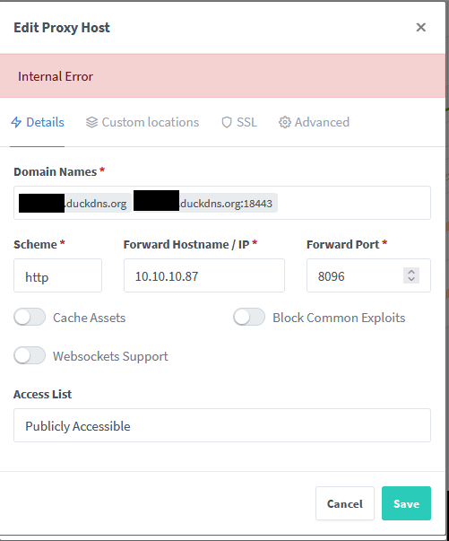

  1. Verstehe schon, wie das seitens AVM gemeint ist. Hatte leider mit der richtigen Konfiguration nicht funktioniert. Hatte das dann verkehrt herum probiert und plötzlich war Jellyfin erreichbar. Habe es nun wieder folgendermaßen eingestellt: TCP für HTTP, UDP und TCP für HTTPS. Leider erreiche ich Jellyfin nun nicht mehr von extern. Fehlermeldung: "ERR_CONNECTION_REFUSED". Jedoch konnte ich ein neues Zertifikat anfordern. Aber nur für Jellyfin. Beim Versuch für eine andere Anwendung ebenfalls ein Zertifikat zu erhalten, bekomme wieder die im ersten Post geschilderte Fehlermeldung. Danke für eure Hilfe.
  2. Ich denke ja. Config des Containers: Freigabe in der Fritzbox, jeweils für TCP und UDP für die Ports 80 und 443:
  3. Habe eine eigene IP, diese lasse ich über die Duckdns Dockeranwedung aktualisieren. Auf der Duckdns Websseite wird meine IP richitg aktualisiert.
  4. Hallo, ich habe das Problem, dass Nginx mir die Fehlermeldung "Internal Error" ausgibt, sobald ich ein SSL Zertifikat anfordere. Ich hatte beim herumexperimentieren mal ein Zertifikat erhalten können, welches aber im April abläuft. Ein neues lässt sich nicht erstellen. Aktuell nutze ich das vorhandene Zertifikat. Das Problem tritt so auch mit anderen Anwendungen auf. Eine HTTP Verbindung funktioniert von außen. Jellyfin soll von unterwegs erreichbar sein. Dyndns läuft über Duckdns. IP Jellyfin (von Binhex) 10.10.10.87 IP Nginx (von mgutt) 10.10.10.89 Auf der Fritz.Box ist Port Forwarding zu Nginx eingerichtet und die Ports sind auch laut portchecker.co offen. Wenn unter den Domain Names nur die Dyndns Adresse ohne Port hinterlegt ist und ich versuche über diese zugreifen, dann erhalte ich folgende Meldung: "Fehler: Netzwerk-Zeitüberschreitung". Wenn unter den Domain Names nur die Dyndns Adresse mit Port hinterlegt ist und ich versuche über diese zugreifen, dann erhalte ich folgende Meldung: "Fehler: Gesicherte Verbindung fehlgeschlagen". Sind aber die Dyndns mit und ohne Port hinterlegt, dann funktioniert die Verbindung. Hat jemand eine Idee, was ich falsch mache oder fehlen noch Informationen? Vielen Dank

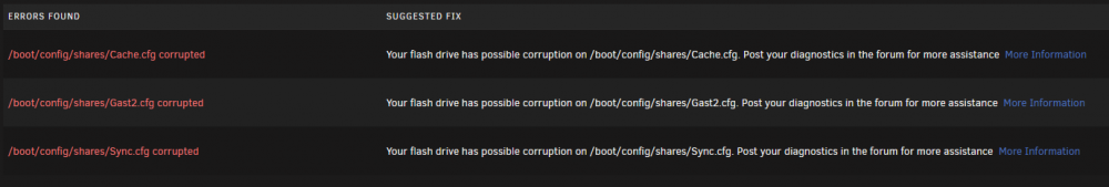

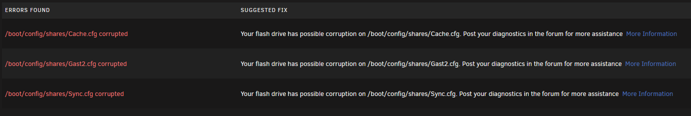

  8. Hallo, ich habe ein kleines Problem mit Unraid. Seit kurzem erhalte ich folgender Fehlermeldungen: Anbei die Diagnose-Zip. Stirbt der Stick langsam und sollte auf einen Neuen gewechselt werden? Vielen Dank schon mal.
