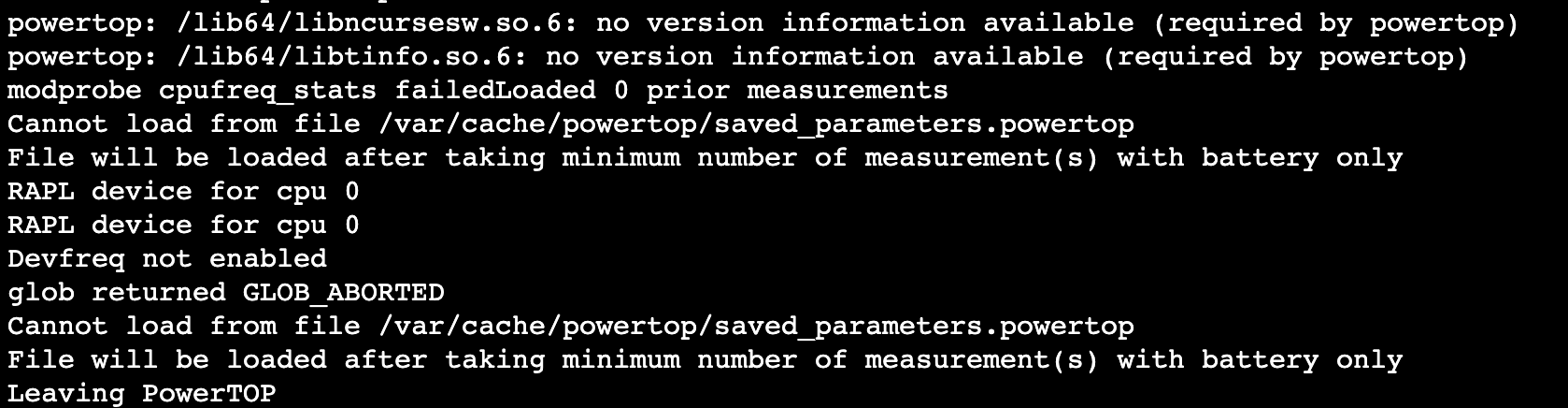

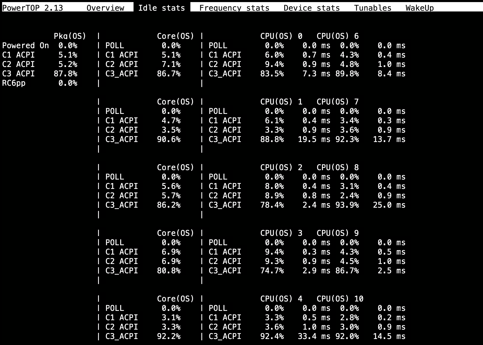

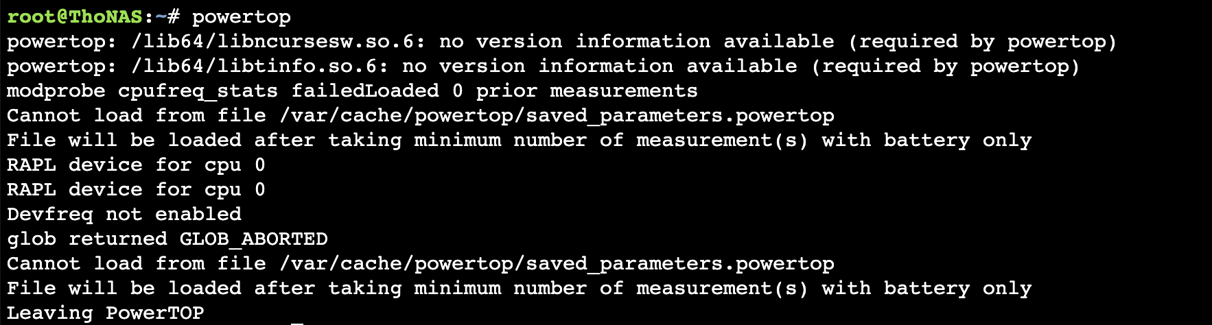

  3. Hi all, i switched from AsRock H110M-ITX , i5-7400 to a AsRock H570M-ITX , i5-11400 (Rocket Lake), 16GB RAM. When using powertop, only ACPI states show up (C1 to C3). Idle consumption is also quite high with 30W compared to 19W with my old setup. I have installed the INTEL Plugin and used the CLI-commands. Further, deepl sleep and the c-states are activated in the BIOS. Any ideas, what might be the reason, why i can't see the C1-C10 states? Thanks for the help!!
  4. Hallo, ich hatte zuvor ein AsRock H110M-ITX mit einem i5-7400 und habe jetzt auf ein H570M-ITX mit einem i5-11400 (Rocket Lake) upgegradet. Wie auch schon bei anderen in diesem Thread, habe bekomme ich nur ACPI States in Powertop angezeigt (wie im Screenshot). Das INTEL Plugin und auch den CLI-Command dazu hatte ich schon ausgeführt. Im Bios habe ich Deep Sleep und die C-States aktiviert Hat jemand eine Idee, woran das liegen könnte? Danke für die Hilfe!
