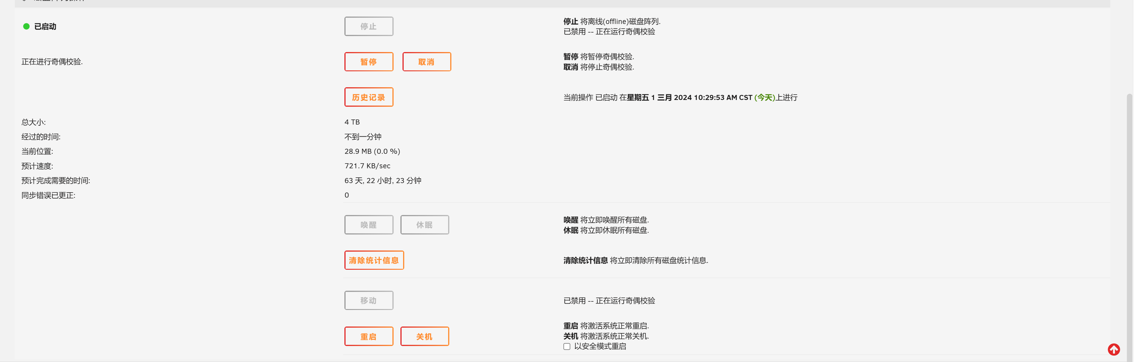

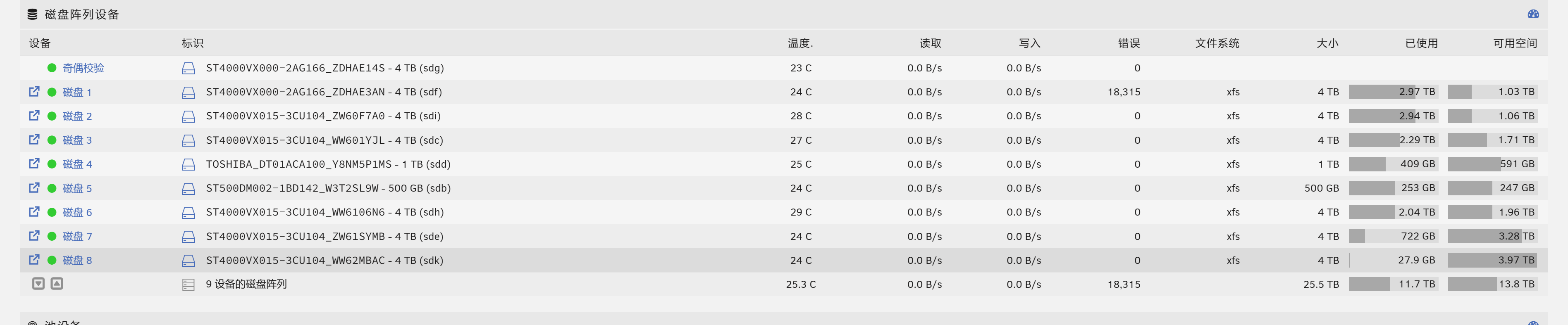

  2. 从6.12.3更新到6.12.8,原本设置每月校验一次并且勾选了将校验数据写入校验盘,但现在校验速率实在是太低,只有不到1MB/S的速度,原来在6.12.3的版本里是可以跑慢校验盘的速率,大概120MB/S,附上阵列池内的硬盘信息
