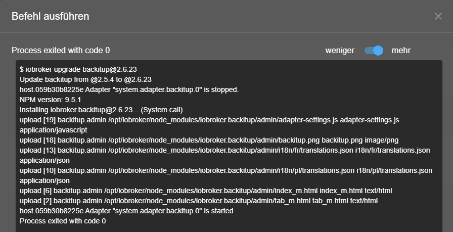

  11. Hallo, ich habe ein Adapter Update im neuen Browser mal ausprobiert, um auszuschließen, dass es am Browser Cache liegt. Leider war auch das erfolglos. Hier ein Beispiel, wie das update durchläuft, aber die Version unverändert bleibt.

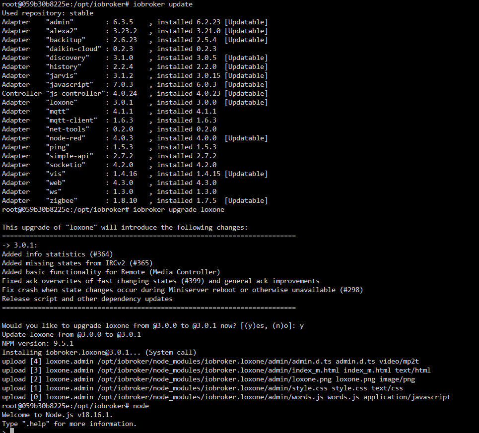

  12. Hallo, über die Konsole habe ich auch schon probiert. Das update wird gestartet und läuft, glaube ich" auch durch. Die Version ändert sich aber nicht. Node Vesion ist die v18.16.1
  13. Guten Morgen, leider habe ich noch nicht sehr viele Kenntnisse im Bereich iobroker und Docker Container. Deswegen komme ich bei folgendem Problem nicht weiter. Aktuell lassen sich keine neuen Adapter im iobroker installieren. Fehler Code 25. Auch ein Update der bereits vorhandenen Adapter ist nicht möglich. Das Update läuft erfolgreich durch "Code 0", die Version bleibt aber die gleiche und unverändert, es wird also nicht auf die neuere version upgedatet. Ich habe noch keinen Ansatz gefunden, wie ich das Problem lösen kann. Gerne kann ich weitere Infos nachreichen, die für die Klärung benötigt werden. Freue mich über einen Tipp und danke vorab!

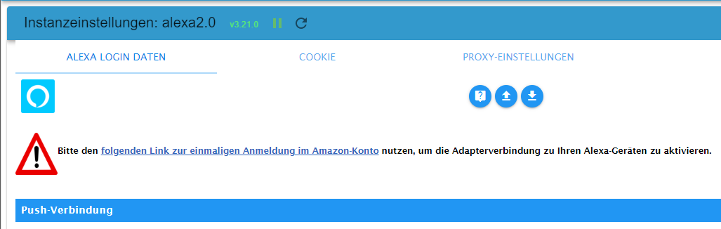

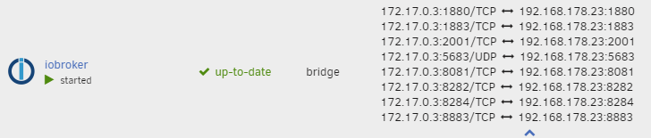

  14. Hallo Leute, verwendet jemand Node-Red für Amazon Alexa Sprachsteuerung im iObroker container? Leider bekomme ich die Steuerung per Sprache mittels Alexa Dots nicht hin. Ich befürchte, dass die Sprachbefehle in Node-Red nicht ankommen. Ich weiß leider nicht, wie der container konfiguriert werden soll. Sind Ports in der Fritzbox zu öffnen oder etwas mit der Firewall einzustellen? Die Fehler können so vielfältig sein... Ich bekomme z.B. nach Neuinstallation des Alexa 2.0 Adapters keine Verbindung mit mit Amazon Konto. Weil der Link zur Anmeldung nicht lädt. Es wird die Seite 172.17.0.6 aufgerufen aber nichts passiert. Würde mich freuen einen Anschub zu bekommen.
