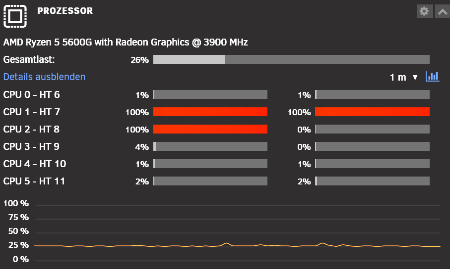

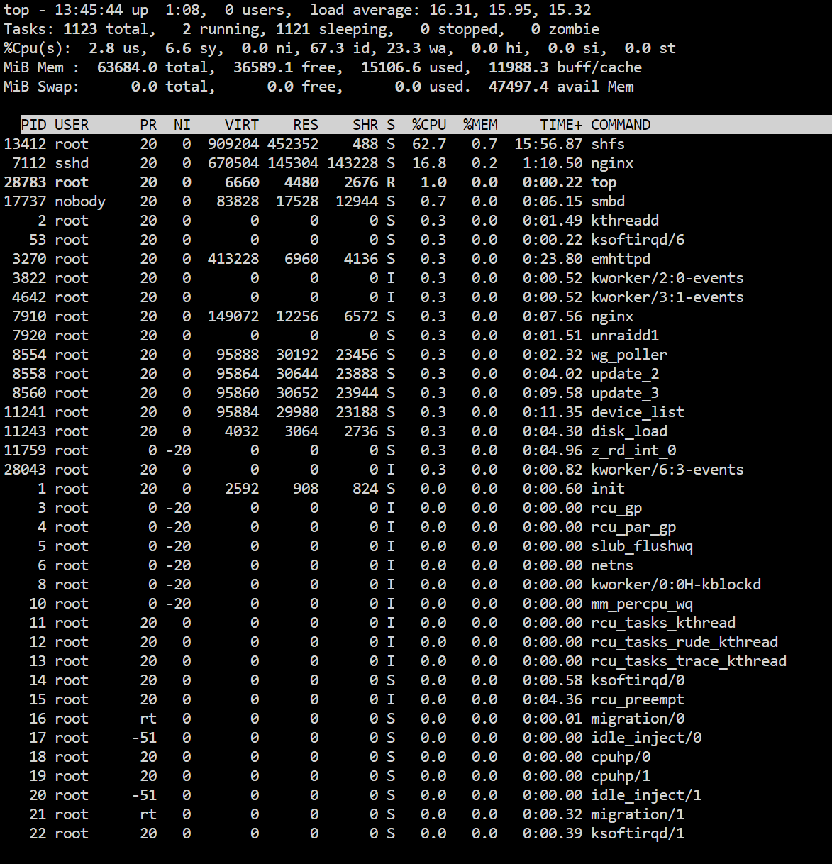

  2. Konnte den Auslöser gerade beobachten, Sowie ich mit einem WindowsPC auf die Freigaben zugreife "hängt" sich alles auf. Bedeutet auf dem Windows Pc sind dann keine Freigaben mehr zu erreichen über den Explorer und bei Unraid geht die CPU Last laut GUI auf 100% von einer auf die anderen Sekunde sind mal eben 8 von 12 Kernen bei 100%. Wie kann das sein?

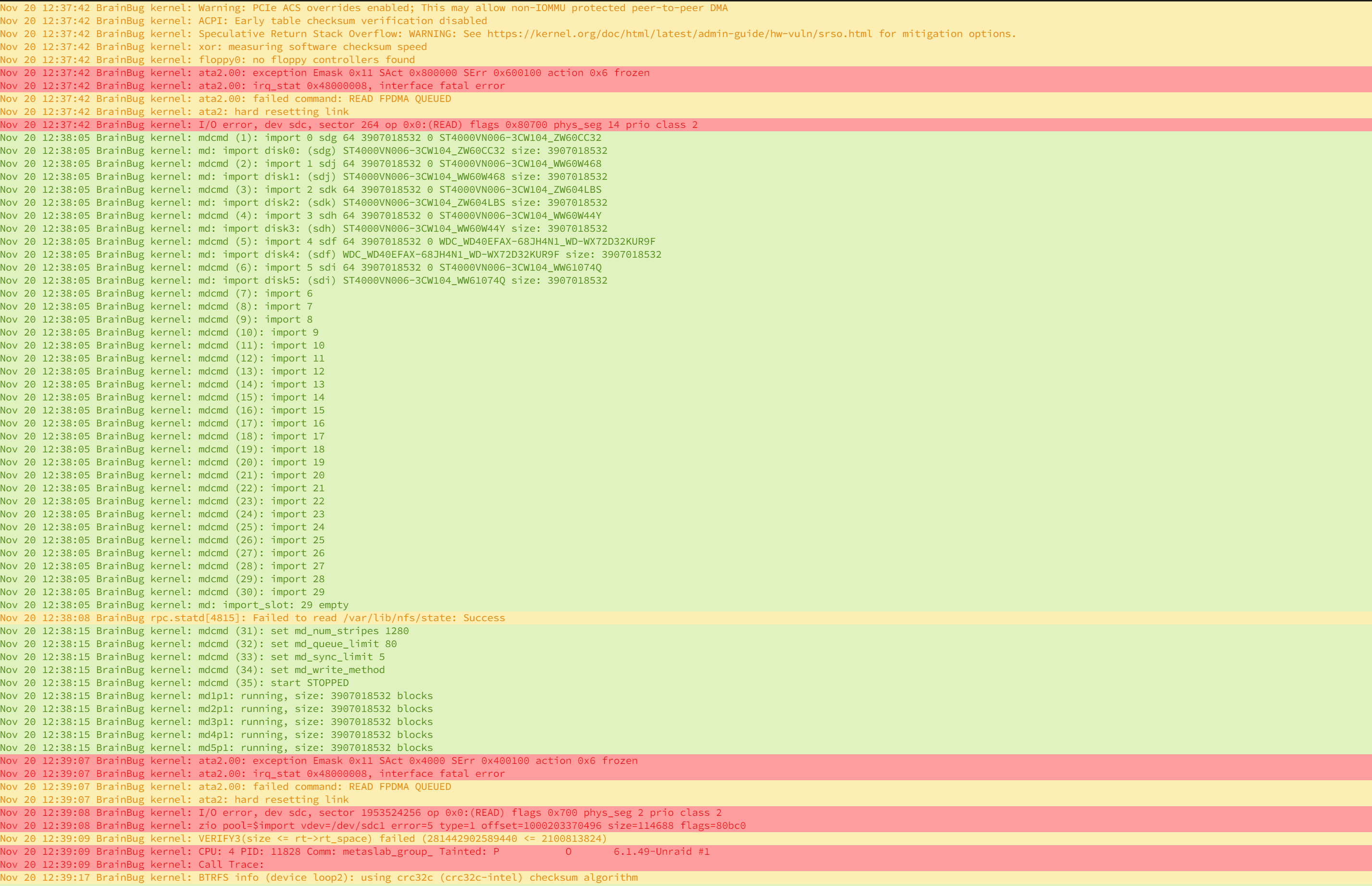

  3. Nach dem Update treten jetzt vermehrt Fehler auf. Erst hatte ich Probleme mit dem Docker , dass mir statt "Verzeichnis" eine "VDisk" angezeigt wurde. Dann musste ich den AppData Pfad in den Dockercontainern von /cache/ auf /user/ ändern. Das lies sich noch leicht beheben aber jetzt wird es komisch. Die Konsole kann ich nicht mehr nutzen heute morgen ging das noch , auch das Array lässt sich nicht stoppen. Laut GUI hab ich drei Kerne bei 100%. Und vor 2 min waren alle Freigaben weg nach nem Neustart sind sie alle wieder da, aber der Rest wie gehabt.
