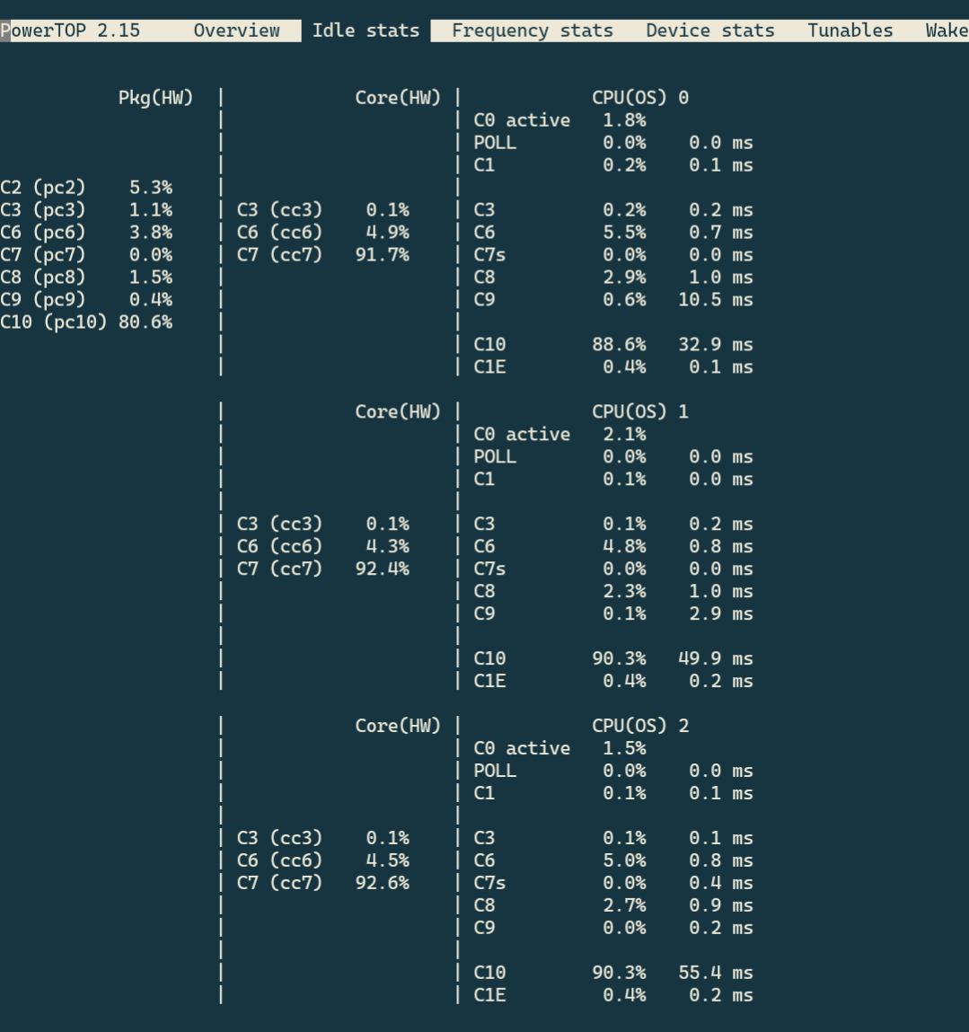

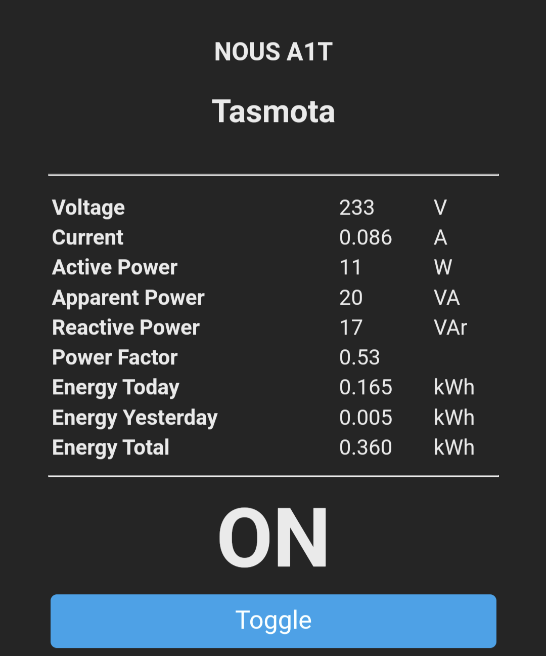

So, habe nun eine Samsung 970 Evo Plus verbaut und komme nun bis C10. Angeschlossen sind derzeit 3x Noctua Lüfter, einer davon für die CPU. Angeschlossen aber nur LAN und unRAID USB-Stick. Mit den beiden HDDs im Spindown messe ich im idle um die 10W. VM aus, Docker an.

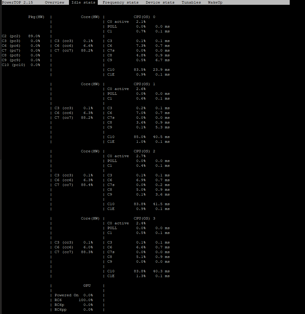

So, ich habe Mal etwas Fehlerbehebung betrieben und es ist die NVMe SSD, die mehr als C2 verhindert. Ausgebaut und sofort ging C8. Meine Fragen: 1. Welche M2 SSDs empfehlt ihr, die keine Probleme mit powertop machen? 2. Spielt der M2 Slot eine Rolle (ist derzeit oben in M2A eingesteckt)? 3. Wie erreiche ich C9 und C10 Package?

Also " powertop --calibrate " hat schonmal nichts geändert, verharrt bei C2. Ich werde jetzt nochmal verschiedene USB Ports probieren und BIOS resetten und nur CEC2019 aktivieren.
