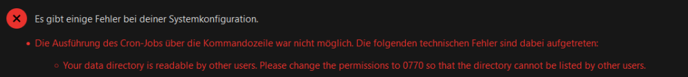

  10. Hallo mgutt, ich habe deine Antwort nach so langer Zeit nicht mehr erwartet und es leider jetzt erst gesehen. Danke ich freue mich dass du mir wieder versuchst zu helfen! Nicht dass ich wüsste: Mittlerweile gab es ein paar Updates und ich kann den Container bisher normal nutzen ohne den Befehl nach jedem Neustart abzufeuern, jedoch bekomme diese Meldung nun in der Nextlcoud selbst und auch das "chown 33:33 /mnt/user/nextcloud" bringt da nichts:

  13. Hallo, ich würde gerne wissen wer welchen Nextcloud Container nutzt und wieso. Ich nutze den von knex666, jedoch hat er seit März nichts mehr in seinem Support-Topic geschrieben und soweit ich weiß gibt es nur alternativ den von linuxserver. EDIT: Gerne auch begründen oder die Alternativen nennen

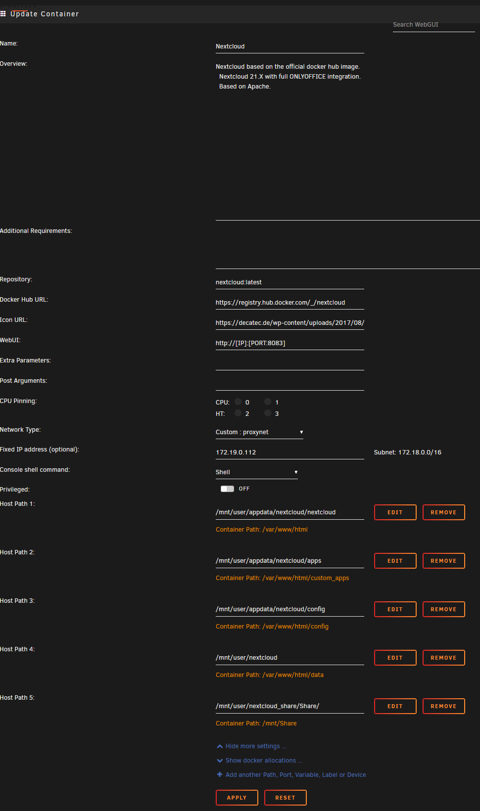

  14. Ja danke das war es endlich! Vielen Dank für die große Hilfe EDIT: @mguttIch habe meinen unRAID Server neugestartet und danach kam wieder der 0770 Fehler... habe ich "chown 33:33 /mnt/user/nextcloud" ausgeführt und es geht wieder. Woran kann das liegen dass nach jedem Serverneustart dieses Problem auftritt und hast du eine Idee wie man das löst?
