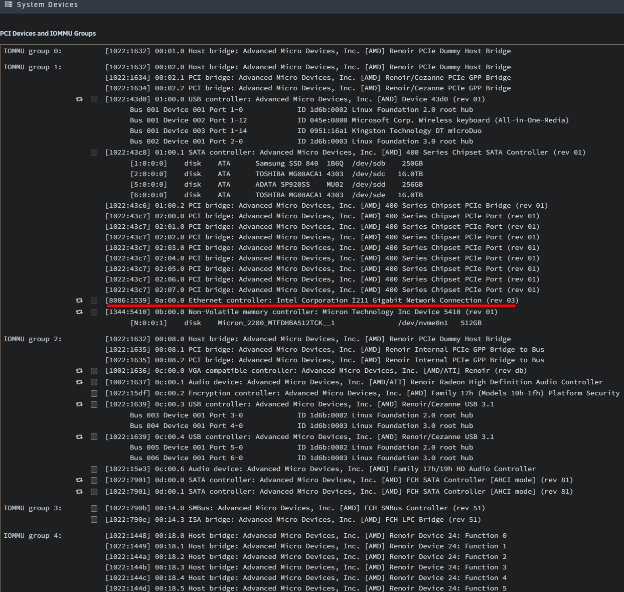

  1. Hallo, meine neu installierte PCI-E Netzwerkkarte(Intel i211) wird zwar unter Tools->System Devices erkannt, aber ich kann sie nicht verwende und unter Info oder Settings->Network Settings wird sie auch nicht angezeigt, dort steht nur die onboard LAN zur Verfügung. Kennt jemand vielleicht eine Lösung? LG

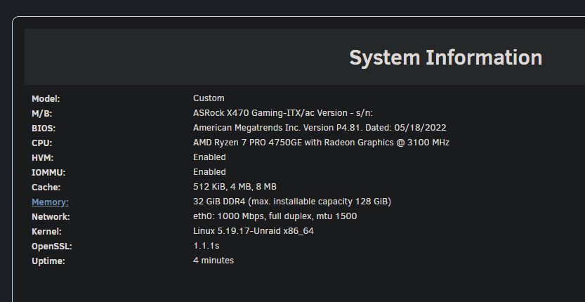

  5. Hi there, my new created Unraid server has permanent high CPU load on one or two cores, TOP shows it was cased by kworker and ksoftirqd. things I tried so far but without success: boot without any USB devices attached but the Unraid USB drive it self boot in secure mode without any plug-ins, Some search results from google suggest it has something to do with USB auto suspend, disable it might help, but as total Linux newbie, I have zero idea how to do that.

  10. Hallo Leute, bin ganz neu im Bereich Homeserver und Linux. Mein frisch aufgesetzter Unraid Server ist permanent mit zwei Kernen in voller Auslastung, hat jemand vielleicht Idee woran das liegen könnte? LG
  11. I had the same issue, it was the date and time on the server, update it correctly and everything is fine
