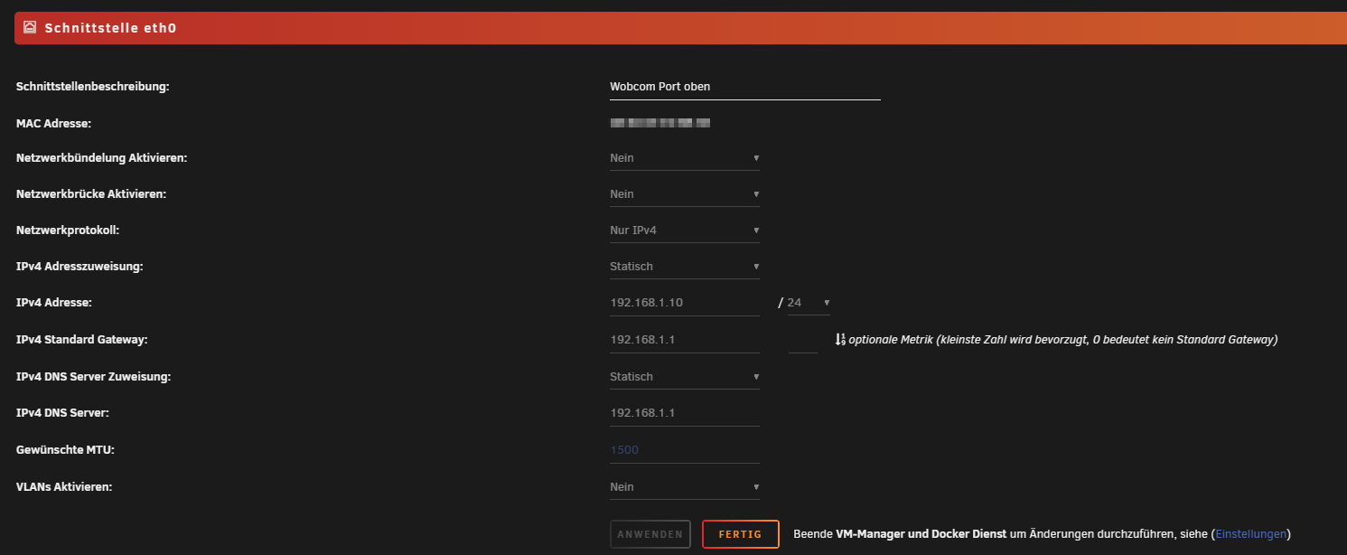

Ich habe es endlich hin bekommen 🥳 Ich habe diesmal den Bond0 belassen, den ich mit eth0 und eth1 erstellt hatte. Aber ich habe eth1 aus dem Bond entfernt. Zudem habe ich die Netzwerkbrücke aktiviert gelassen beim Bond0. Bei eth1 habe ich weder die Bündelung aktiviert, noch die Netzwerkbrücke. Lediglich eine statische IP habe ich vergeben: Docker und Unraid selbst sind unter der jeweiligen IP-Range unter der zugewiesenen statischen IP zu erreichen und die Ports sind jeweils gleich (im Lan). Im 192.168.1.10 Lan kann man allerdings nicht 192.168.178.10 aufrufen, so wollte ich es auch haben und anders herum ebenso nicht. Über DSL ist aber Unraid/Nextcloud aus dem Netz erreichbar.

WOW WOW WOW ich bin schon fast raus 😅 Also erstmal, ich habe es fast hinbekommen. 🙂 Die beiden Netzwerke haben keine Berührungspunkte, beide stehen für sich alleine da. Lediglich der Unraid Server soll aus beiden Netzwerken lokal aufrufbar sein, er stellt aber keine Brücke zwischen den Netzwerken da. Das ist was ich auch hin bekommen habe, mit folgenden Einstellungen: Fritzbox Netzwerk (DSL) TP- TP-Link Netzwerk (LTE) Der Server ist einmal über 192.168.1.10:1313 und einmal über 192.168.178.10:1313 erreichbar. Allerdings nur dann, wenn der Rechner von dem ich zugreifen will die gleiche IP-Range trägt. So wollte ich es auch haben. Mein Fehler bisher war, das ich unter "Netzwerkbrücke aktivieren" "Ja" eingestellt hatte, da ich dachte das ich sonst keine VM´s erzeugen kann, dadurch war Unraid aber aus dem jeweiligen Netzwerk nicht erreichbar. Was jetzt allerdings fehlt ist, dass ich im Fritzbox Netzwerk (192.168.1.1) Zugriff aus dem Internet bekomme. Ich habe den Beispielport 1313 für die WebGUI an die Server Adresse 192.168.1.10 in der Fritzbox weiter geleitet und mir eine DynDNS Adresse eingerichtet, zu der auch die korrekte IP weitergeleitet wird (vor einiger Zeit habe ich auch meine private IP in eine öffentliche beim Anbieter ändern lassen) aber Unraid ist einfach nicht erreichbar. Warum? Ich habe in der Fritzbox sogar die Unraid IP mal komplett freigegeben als extended Host aber auch dann war Unraid nicht erreichbar. Liegt das eventuell an der Netzwerkbrücke die nicht aktiviert ist? Weil die IPs+Ports der Docker nicht an die IP und Ports von Unraid weitergeleitet werden?
