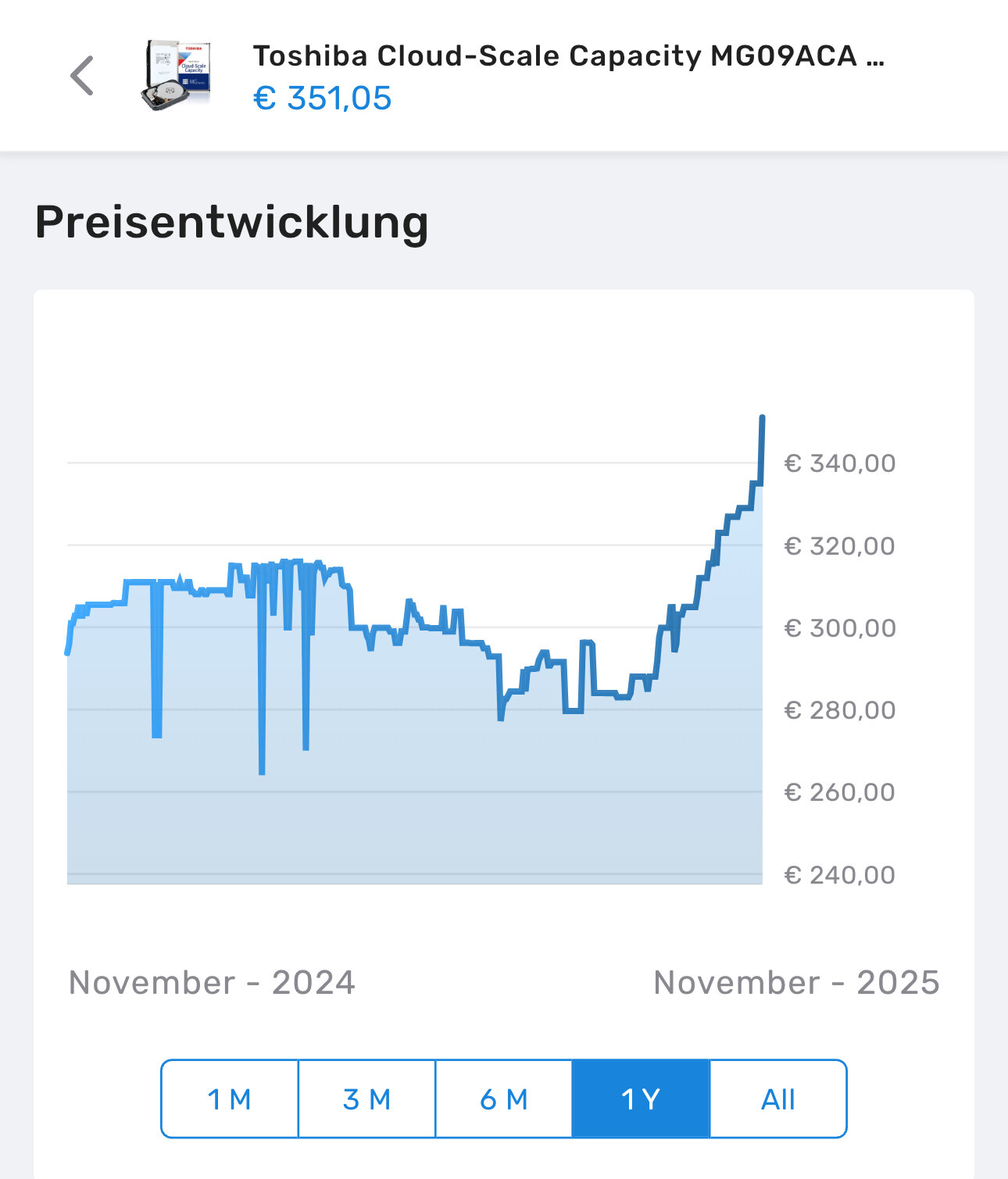

  2. Gerade „im Angebot“ bei Alternate für 334€ ALTERNATEToshiba MG09 18 TB, Festplatte SATA 6 Gb/s, 3,5"Big Data geht einher mit einem erhöhten Bedarf an verteiltem lokalem und Cloud-Speicher, daher müssen die Server- und Speichersysteme in Unternehme...
  3. Habe Anfang 2024 279€ pro Stück bei Alternate gezahlt… ohje ☹️
  4. Ja, leider… hatte ich so nicht auf dem Schirm. Ärgerlich. Die 18TB: Zumal man ja gerade die Toshiba nicht beim billigsten NoName-Händler kauft, wegen Garantieabwicklung…
  5. Wollte mir eigentlich für einen Backup-Server 2 x 18TB Toshiba MG09 zulegen… nun steigen die Preise immer weiter… ☹️ hoffe mal, das sind nur die üblichen Steigerungen vor dem BlackFriday…
