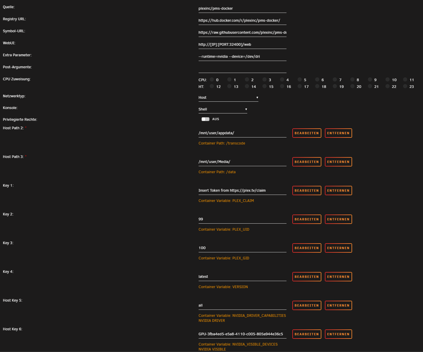

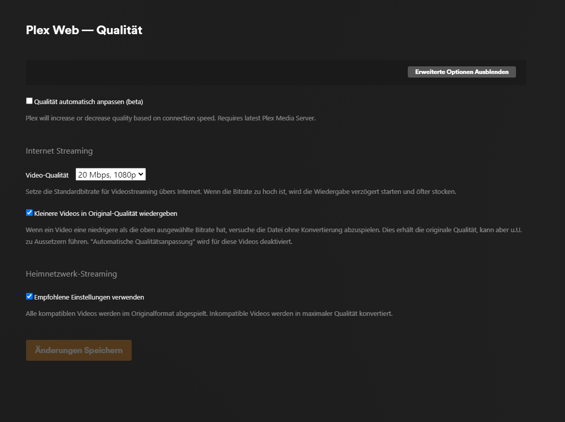

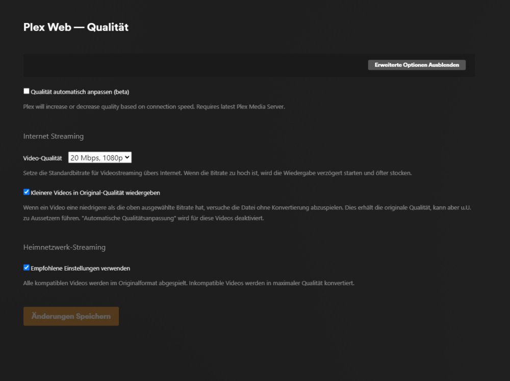

  1. Hab nämlich bemerkt, das wenn Plex abspielt und ich 30sec. vorspringe die Sysncronität Film zu Sprache weg ist... Folgendes ist noch eingestellt:

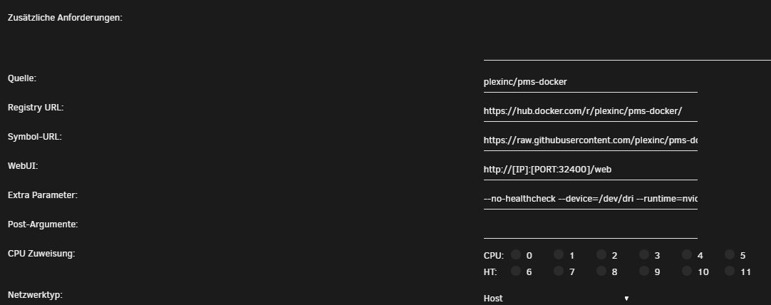

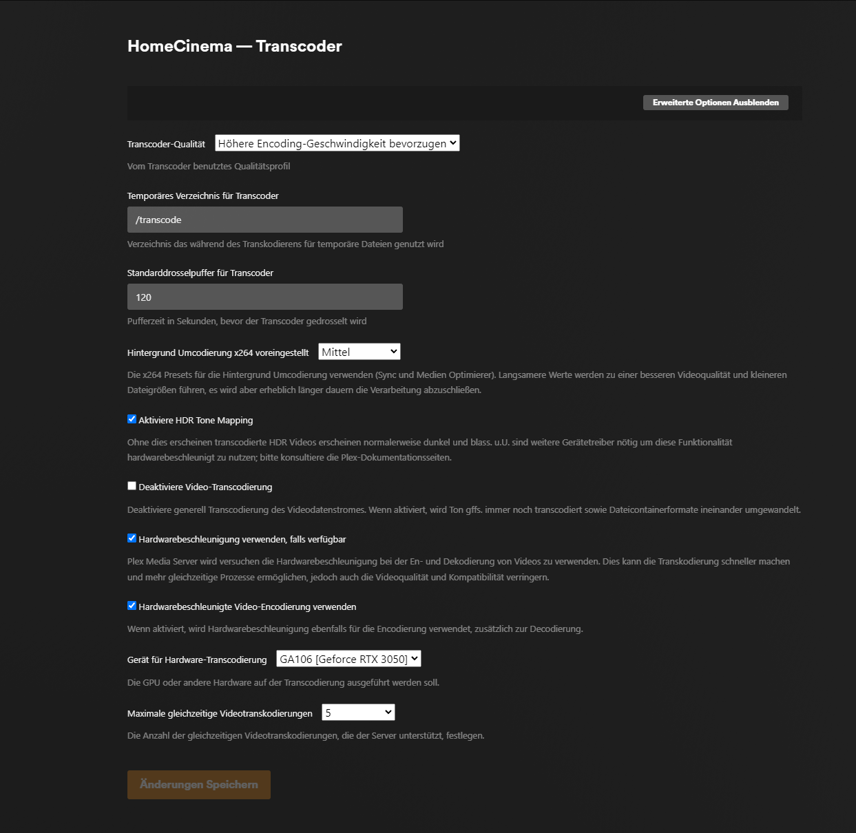

  2. Ok, also das mit dem --device=/dev/dri habe ich entfernt weil es nicht notwendig ist... Gibt es noch einene möglichkeit Unraid beizubringen wenn Plex Direct abspielt das zusätzlich eine bestimmte Menge an Ram zum Puffern benutz wird ? Ich hab 64 GB Ram verbaut, davon könnten 32 GB zum Puffern benutzt werden...
  3. Also eine IGPU ist nicht mehr vorhanden, dann kann auch das mit dem --device=/dev/dri entfernt werden oder... Hab bei mir 3 Shield-TV PRO von 2019 im Einsatz. Die können wahrscheinlich kein AV1 obwohl darauf Plex benutzt wird und diese Direct-Play anwenden... Da es so aussieht das alle Streamer "Netflix usw." auf den AV1 Codec umsteigen und auch die UHD-BluRay's den zukünftig verwenden werden, ist es wohl angebracht vorzusorgen und die Quadro RTX 4000 in Betracht zu ziehen...

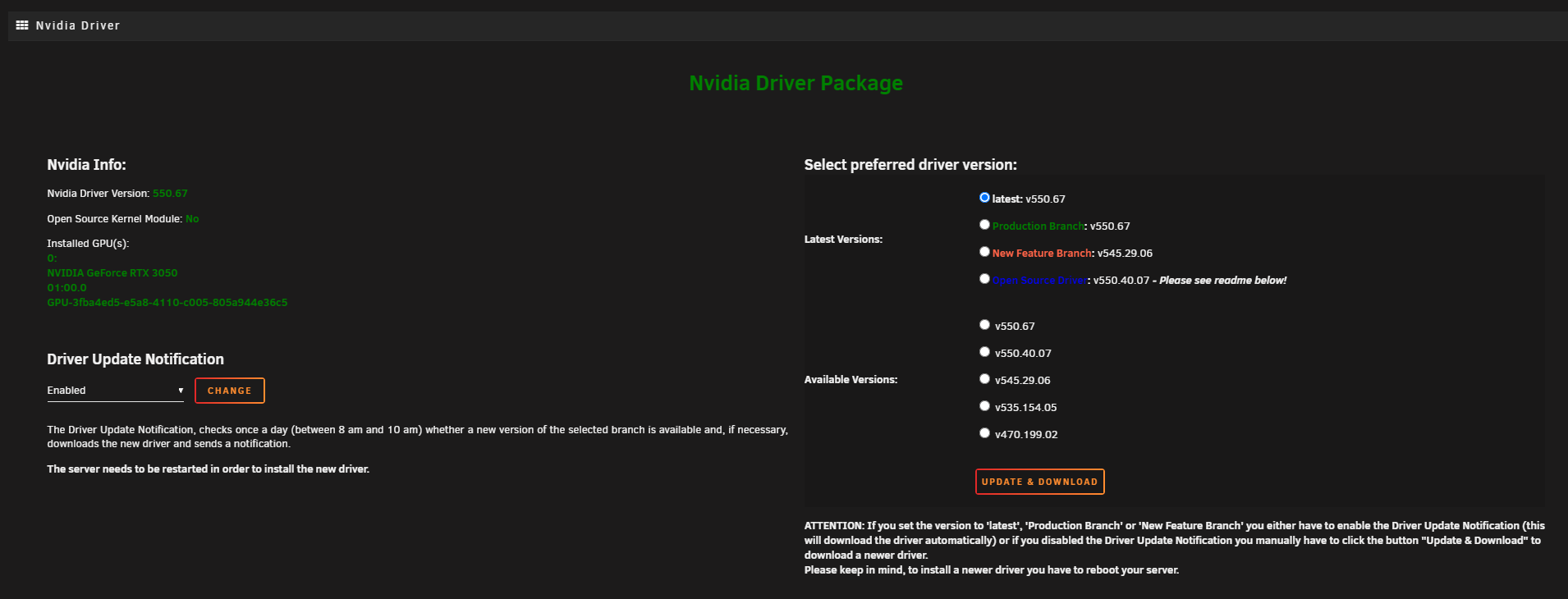

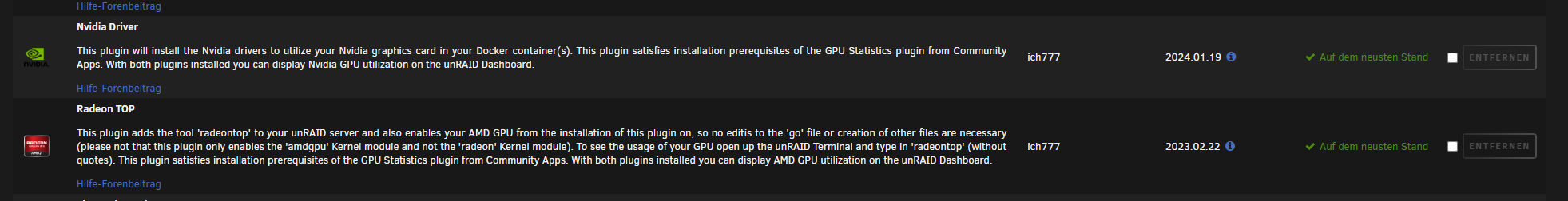

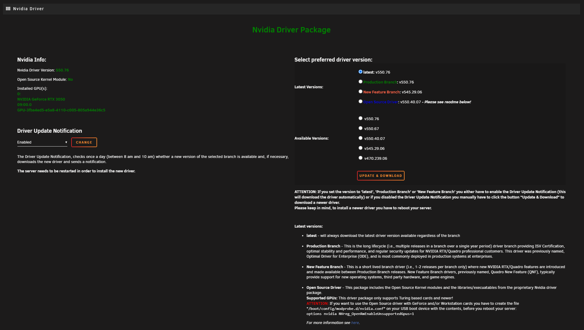

  4. Also Plex Pass habe ich schon seit vielen Jahren Der aktuelle Docker von Plex Der NV Treiber sieht so aus... Die CPU wurde zwischenzeitlich getauscht und im BIOS auf die NV-GPU umgestellt... Habe nun festgestellt daß, das Transcoding auf's Handy scheinbar Funktioniert. Beim Play zum 4K PC oder UHD TV wird DirectPlay von Plex angewandt... Was hat es aber mit dem --device=/dev/dri auf sich... Und ist die Quadro RTX 4000 wirklich so viel besser beim Transcoden wie die RTX3050...?
  5. auch die beiden Aktuellen Treiber sind drauf...

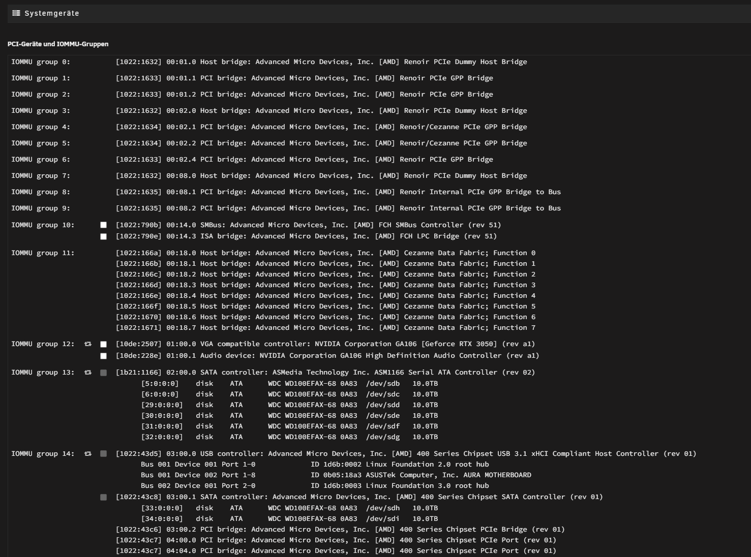

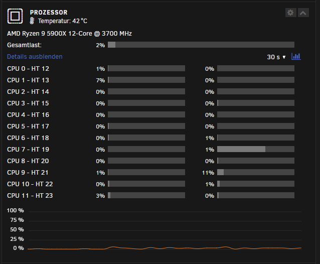

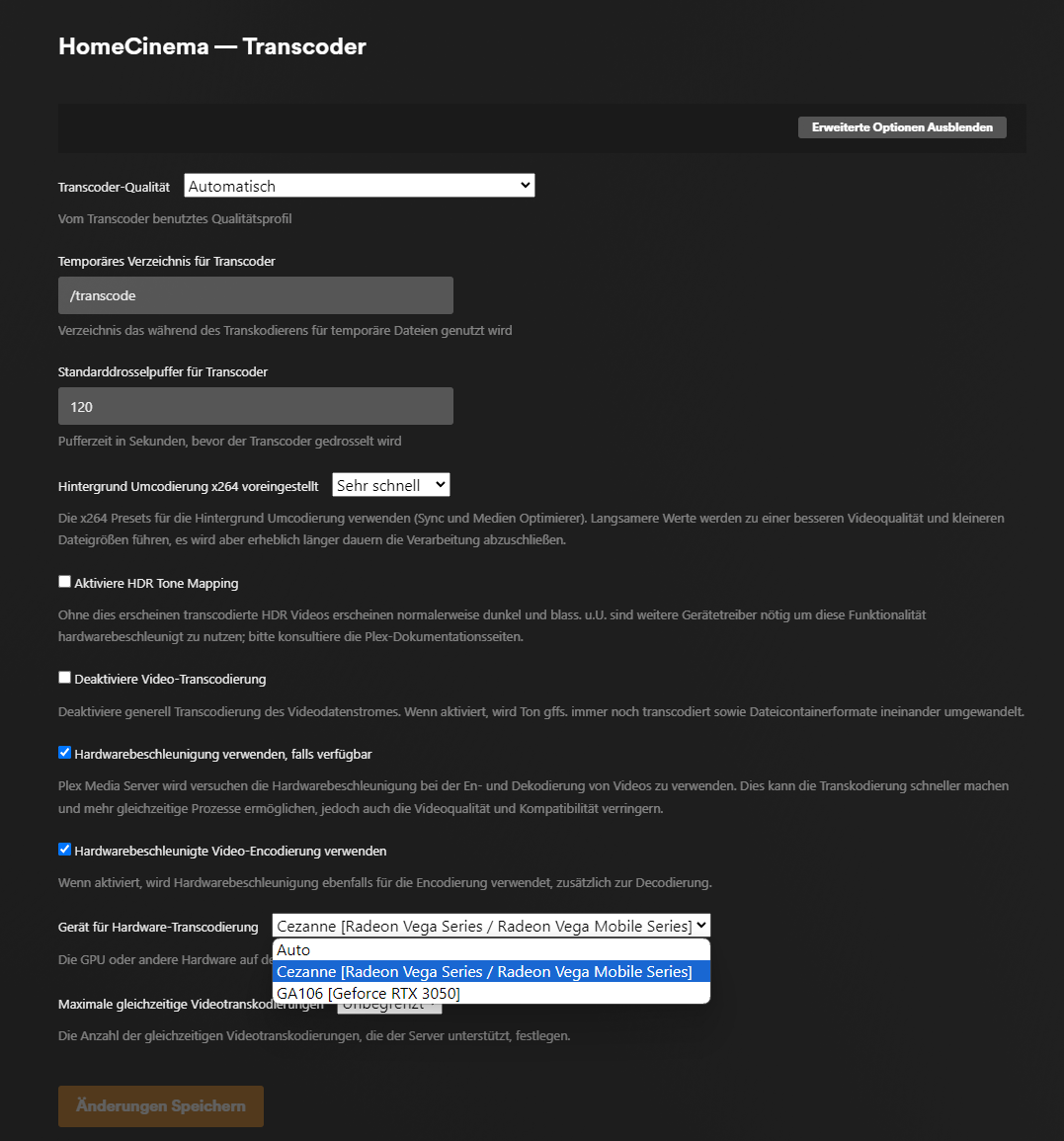

  6. Hey Guys... Seit langer Zeit benutzte ich Plex mit der AMD 5600G einheit zum Transcoden für Plex. Da ich aber mehrere Abgreifer habe wollte ich nun das Transcoden die CPU entlasten mit der RTX 3050. Diese hab ich eingebaut und Unraid hat diese auch erkannt, siehe Systemgeräte... Leider wird aber die RTX aber nicht zum Transcoden benutzt obwohl in Plex und auch Docker angewählt ist... Wähle ich ´Transcoden mit der Radeon Vega an geht es so einigermaßen mit der CPU auslastung, wähle ich aber die RTX3050 an, geht die CPU Auslastung bei allen Kernen aus fast Vollast... VM's sind nicht aktiviert da ich diese nicht benötige, beim Transcoding ans Handy ist zu erkennen das die Abfrage nvidia-smi gar keine benutzung aufweißt. Warum benutz Plex nicht die RTX3050....Was fehlt noch....? tower-diagnostics-20240408-1129.zip Hier noch die Diagnose-Daten...

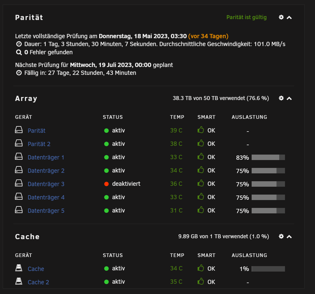

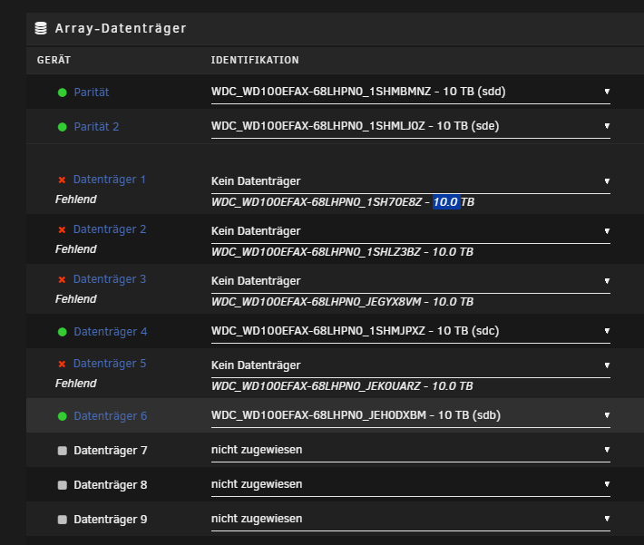

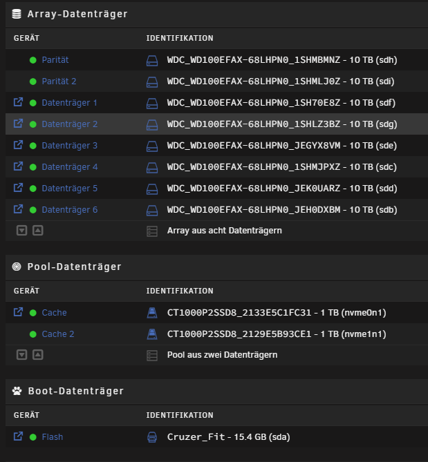

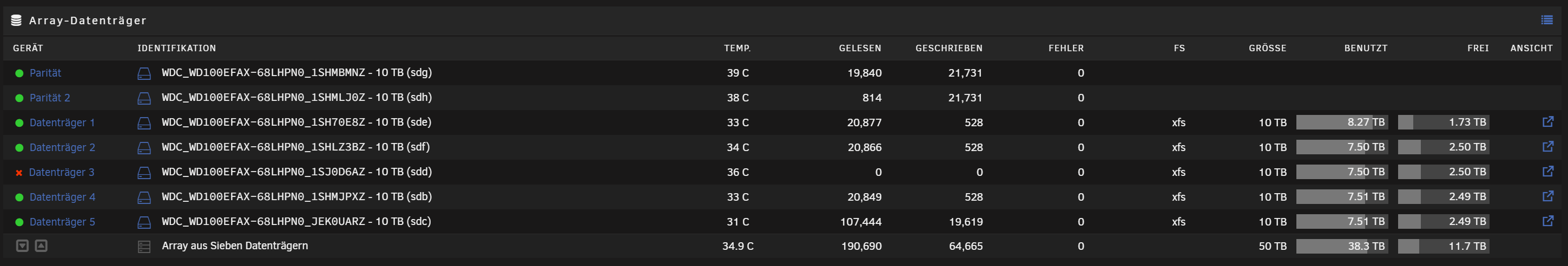

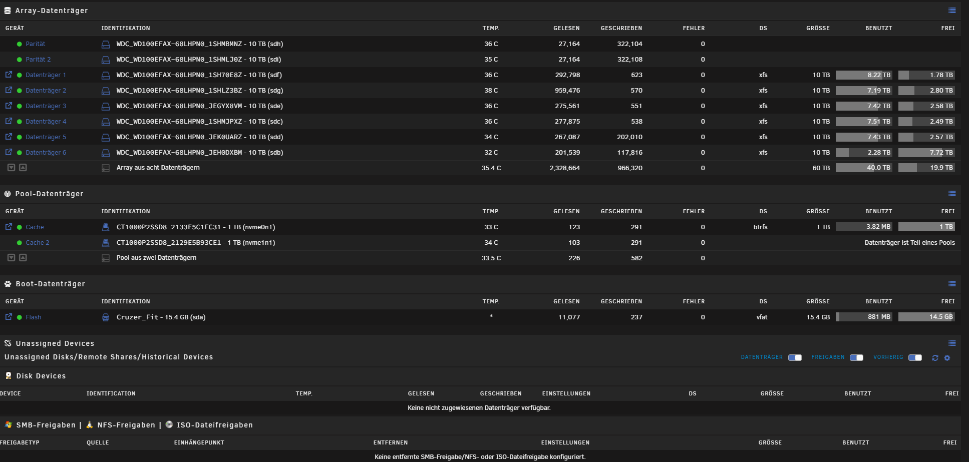

  7. Also das heißt: Nach Update 6.12.9 zu "Datenträger-Einstellungen" - "Neue-Konfiguration" - "Pool slots" - Fertig Platten in richtiger Reihenfolge wie bei 6.12.8 einhängen - Array Starten.... So soll das Funktionieren ohne DATENVERLUST richtig...?
  8. Bei V 6.12.8 lief das Array einwandfrei was die 1. beiden Bilder zeigen. oder... Allerdings nach dem Upgrade zu 6.12.9 sieht das so aus... Wie bekomme ich das nun hin ohne Datenverlust...? Nicht bestätigt 349314.crdownload
  9. Hab's gefunden, Fehler ist behoben....!

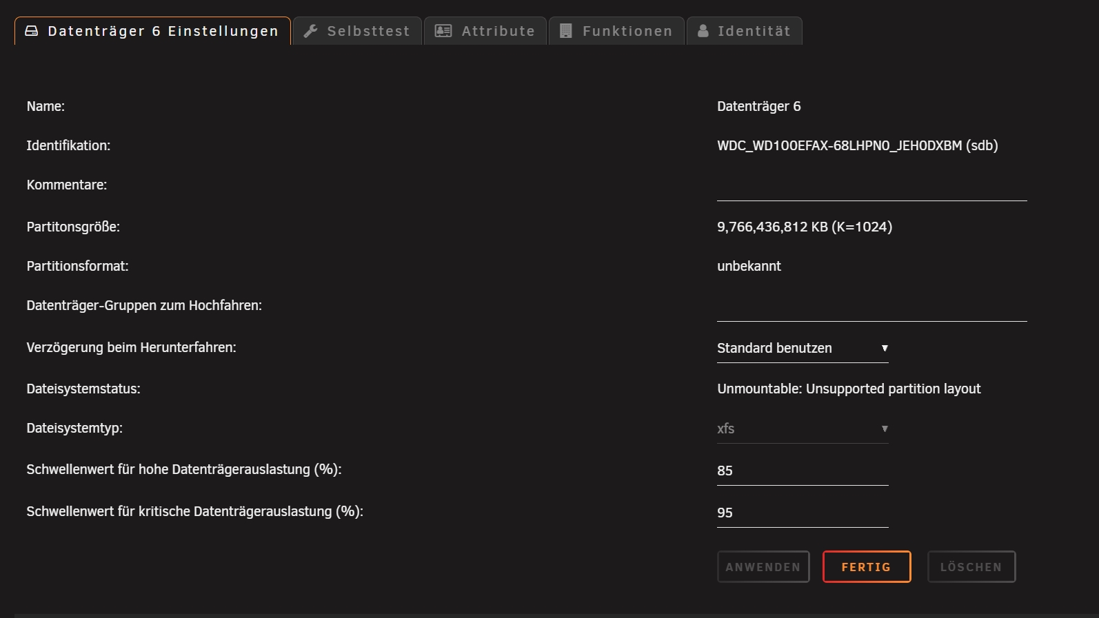

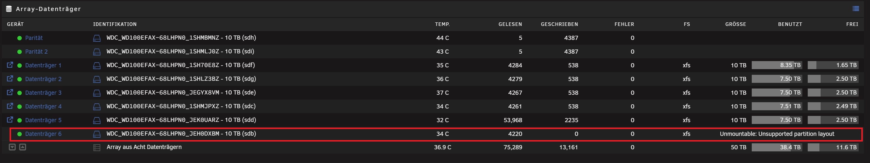

  10. Als Datenträger 6 wurde wieder eine HDD des selben vorherigen Typs eingestetzt. Bei Einbindung ins System kam lt. Bildern die Meldung Umountable: Unsupported partition Layout. Die neue Platte wurde vorher auf Lauffähigkeit getestet und war im Werkszustand. Die HDD wird mit mit zfs angezeigt....Was kann ich denn nun tun...?
